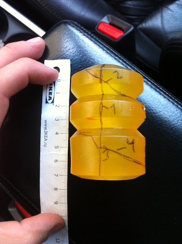

Цитата(mygko @ 4.6.2014, 19:39) *
от какойто модели нужен или они там одинаковые все?)
Бахни от оки.....на пополам и хомутом.
У оки как раз отбойник от 2108, отрезал верхнюю половину, кое как запихал её в амморт, стянул по фаске хомутом.
