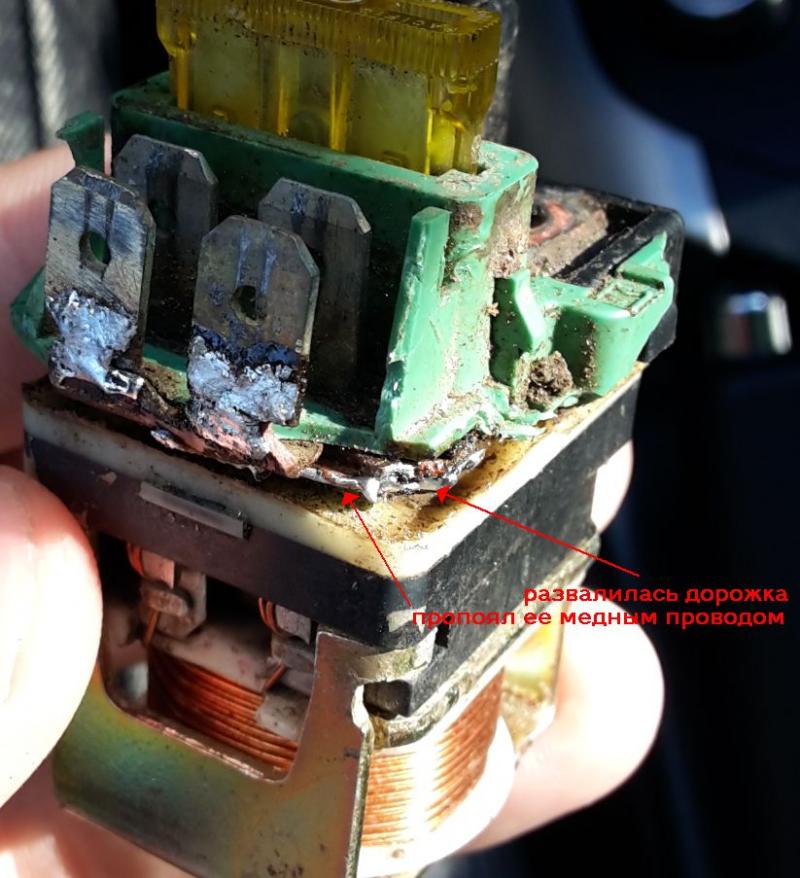

Парни, сегодня произошла такая неприятная штука, нажимаю кнопку стартера и вместо того чтобы завестись, слышу щелчок какойто в районе аккумулятора и приборы и габариты погасли...
добрался до аккумулятора, и понял что неисправность в маленьком реле который находится справа от аккумулятора в отдельной коробочке... Отсоединил его почистил контакты, один фиг нажимаешь на кнопку стартера, оно щелкает один раз и все потухает...
Оно как то ремонтируется? судя по виду оно не разборное. хотя я совершенно не удивлен что оно сдохло. такое количество грязи какое в этом отсеке скапливается во время поездок и не вычищается оттуда никогда может убить что угодно...
всегда поражало то как этот мир отсек не продуман в плане герметизации...

Такая фигня бывает при плохом контакте а не кз. На больших токах бьёт искра и происходит временный разрыв цепи.

Реле герметичное грязи не боиться, из-за него такого быть не может, оно однополюсное, т.е. внутри замыкаться плюс на минус не могут. Фары при запуске стартера должны гаснуть, приборка не должна. Наиболее вероятная причина - откручен (обломился, окислился) какой-то из контактов аккумулятора. Второй вариант - КЗ в цепи стартера, сам стартер или проводка. Для выяснения открутить провод от стартера.

Репутация:   198
Оно у меня очень не веселое.

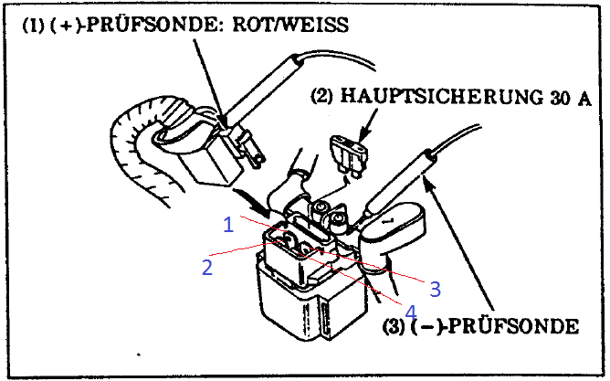

Я на Африке Твин аналогичное состояние реле видел и ремонтировал... так-то эти все контакты можно не стремиться сохранить именно на корпусе реле.
http://africatwin.ru/forum/index.php?topic=6132.0
Сам пластик вокруг контактов перегрет, хрупкий и поломанный, практически отсутствовал.
Пара контактов (2) и (4), электрически соединена между собой (одна металлическая шина), которая соединена с левым по рисунку контактом предохранителя, правый контакт предохранителя соединен с клеммой, подключенной к (+) аккумулятора.
К ним подключаются толстые провода: идущий к замку зажигания ® - красный и красно-белый, питающий что-то там ещё сильножрущее.
Пара (1) и (3) - выводы обмотки реле стартера. К ним подключается провод, возвращающийся от кнопки стартера (Y/R) - жёлто-красный, и провод от блокировок с диодами.
Тот, кто копался в этом месте, подключил эти провода непойми как - провод к замку зажигания был подцеплен к контакту обмотки, блокировки, судя по словам Михалыча, работали тоже как-то криво.
В итоге эта шина с контактами (2) и (4) уже не держалась на пластике реле и при шевелении/вибрации проводки падала на проводник, уходящий от контакта (3) обмотки реле вглубь реле.
Вникать, что и куда там при этом коротило и по какому пути шёл ток, не стали.
К контактам (1) и (3) прицепили провода от кнопки стартера и блокировок, отвалившуюся шину (2)+(4) убрали, силовые провода, идущие к замку зажигания и "вглубь мотоцикла" через внеший держатель предохранителя соединили с шиной, идущей от (+) аккумулятора.
Мотоцил заводится, все блокировки (подножка, нейтраль и сцепление) работают.
Михалыч озадачен приобретением и установкой нормального разъёма, полноценного реле стартера.
В твоём случае надо на снятом реле прозвонить, куда уходит дорожка от пары внешних контактов. Подозреваю, что будет зеркально моей цитате. То есть, можно вынести всё на внешний предохранитель, оставив на реле только функцию реле - замыкать силовые контакты при подаче напряжения на внутреннюю пару контактов.
Ну, и/или искать целое исправное реле стартера.

Я думаю сделаю так. Прозвоню его, посмотрю нет ли замыканий в нем, и есть ли контакты где должны быть.
// буду искать б/у. Ибо боюсь где нибудь в лесу от тряски пайка отвалится.

Цитата(mv @ 25.7.2014, 12:16) *
спасибо!
Пара контактов с винтами - силовые контакты реле. Внутренняя пара контактов колодки - обмотка реле. Подключи к ним 12 вольт (полярность не важна) - послушай как щёлкает, при этом сопротивление между винтовыми контактами падает до "0".
Отвалившуюся пару контактов - провода из разъёма собери вместе и через предохранитель 30А (типа такого - http://elecomp.ru/product/60193/) подключи под винт реле, со стороны, куда прикручивается провод аккумулятора.
