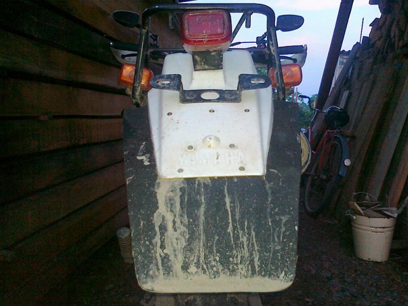

Привет всем хотел спросить может кто делал небольшое удлинение и расширение заднего крыла под тип автомобильных расширителей арок. Просто когда едеш по жидкой грязи и сильно не дубасиш а всю сумку,седенье,спину все равно забрасывает грязью facepalm.gif , особенно когда с пассажиром, я не жалуюсь просто интересно можно ли это дело исправить или с этим ни чего не сделать.

- - SEROWICH   Вообщем что было сделано сегодня.Я таки нашел реме...   8.7.2013, 14:33
- - Huandi   Думаю, стоило бы и в длину нарастить. Это даже важ...   8.7.2013, 15:06

- - SEROWICH   Я тоже думал над этим но при удлинении встает вопр...   8.7.2013, 16:20

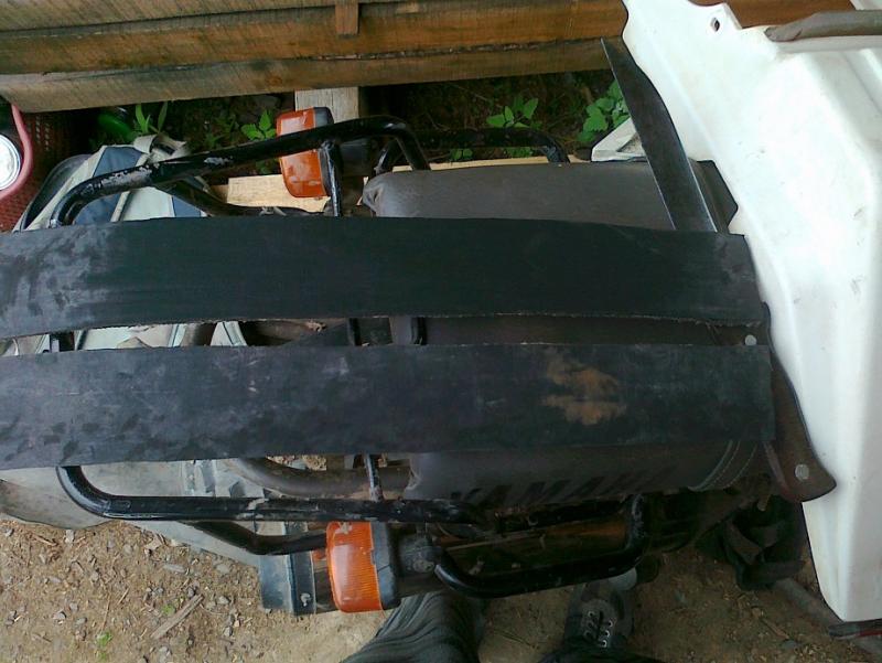

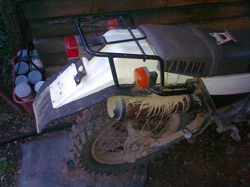

- - SEROWICH   9 июля Сегодня был произведен тест расширителей, п...   9.7.2013, 16:07
- - Leksey   Не пойму, как саморезы вкручены. Сквозь крыло в ре...   9.7.2013, 17:41
- - SEROWICH   Да саморез вкручен через крыло. Для начала сверлил...   10.7.2013, 14:06
- - Leksey   клей отдирал? фиговый значит клей?   11.7.2013, 5:56
- - SEROWICH   Да при отдирании расширителей выяснилось что клей ...   15.7.2013, 15:49
- - Leksey   Да нормальный брызговик.   16.7.2013, 21:32

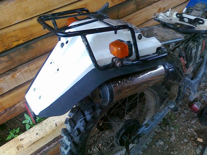

- - Pravdin   Отличный брызговик. Будет время, сделаю что-нибудь...   17.9.2013, 16:58
- - cooler   Из чего сделан второй вариант брызговика? На 7ми с...   28.9.2013, 18:31
- - SEROWICH   Цитата(cooler @ 29.9.2013, 2:31) Из чего ...   1.10.2013, 13:07
