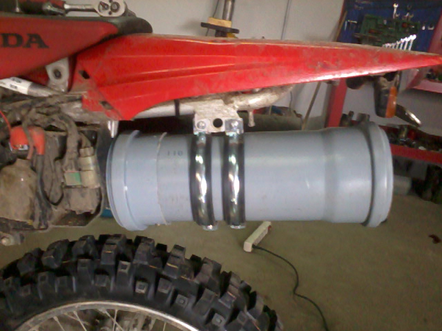

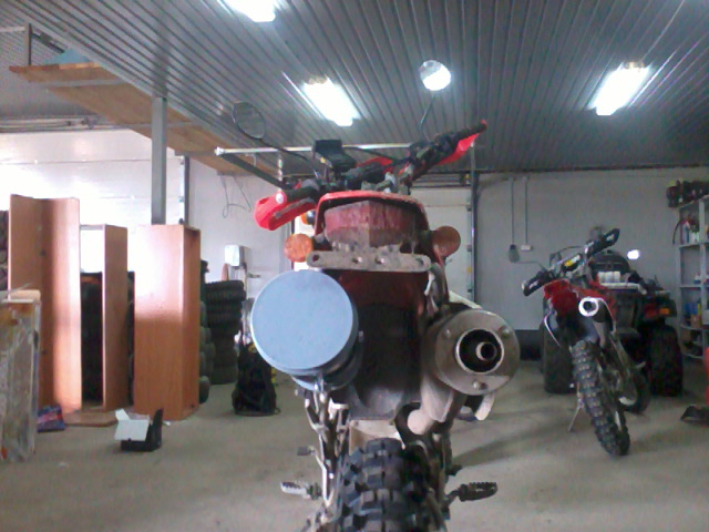

> Делюсь небольшим изобретением, Пенал под инструмент а-ля Джебел
Dalnoboi
сообщение 13.7.2013, 23:22
Злобный дальнобойщег
Сообщений: 7563
Мотоцикл: Beta 300 RR 2019
EXC 300 Tpi 2019
Репутация:   163
Нужно: 50см пластиковая унитазная труба диаметром 100 мм (чётко как ХРовский глушитель, кстате);
муфта для неё же
2 заглушки для неё же
2 подвесных хомута для неё же. Общий бюджет 200 рублей.
От трубы отрезаем кусок. Вместа с уширителем 25см
Пилим муфту пополам, со стороны резинки вставляем в неё заглушку, свободный конец одеваем на 25см кусок трубы. Передняя часть готова. Одеваем 2 хомута. Вставляем заглушку сзади. Задняя часть тоже готова))))))
Срезаем болгаркой срывные болты замка шлема. Крепим хомутами за образовавшиеся отверстия.
Вуаля! На заднюю заглушку можно прикоутить заглушку от трубы диаметром 50мм. Получится внешний вид "типо второй выхлоп чиста па пацански). Мне было лениво))))
Телефон 8 910 252 84 84.

А ещё, если заднюю подвеску пробьёт до упора, то данный бокс пострадает от колеса.

Не пострадает. Всё выверено и вымеряно. Резину поставил 110\100, пришлось отодвигать выхлопную трубу на 5 мм и с линейкой вымерять положение бардачка. Влезает:
Свёрток с ключами
Отвёртка-переставушка
2 монтажечки от ижа или восхода... Советские, в общем
Баночка от Нескафе с болтиками/гаечкам
Тросик буксировочный условный 3 метра
0,5 пластиковая бутылочка с питьевой водой.

Цитата(Dalnoboi @ 13.7.2013, 20:42) *
Не пострадает.
Чёт, по фотке не скажешь. pleasantry.gif (В аккурат на боковые шашки по подает) ЗЫ: Прикольно. biggrin.gif Андрей, но, это не наш метод... biggrin.gif

Ход подвески 280мм. Легко проверяется рулеткой.

Всем и по порядку. Тот вариант, что на фото длиной 35 см и действительно шина до него доставала. Гайки спилены, можете не радоваться. Сейчас вариант укорочен, крепление выгнуто наружу, труба(её тоже задевало чуток) отодвинута на 5-6 мм наружу(на одну гайку М10, короче). И ничего не задевает. В планах было придать ей вид второй трубы, приколбасив с торца заглушку от такой же трубы 50мм и покрасив чёрным. Потом забил на это дело. Кому не нравится- не смотрит. И да, в лесу не до гламура.

Дальнобой, у меня алюминиевый бардачок от АК47. Вожу много ключей внутри, заплатки, веревку, карабин. Получается вес около 2-3кг наверное вместе с барчаком. Постоянно приходиться отгибать крепление, при продубасах крепление под действием силы тяжести отгибается вниз и начинает задевать шину при сильных пробоях подвески. Так что следи и выгибай крепление, особенно после падений налево, если собираешься "тяжести" там возить. Изначально не обратил на это внимание, понимание пришло после протертости на бардачке и неприятных ударов колеса о бардачок. Хотя может на ХРке "уши" пожестче и выгибать обратно их не будет.
К плюсам пластикового бардачка кроме цены - отсутствие конденсата. В моем металлическом влажно, ключи ржавеютsad.gif Он герметичен, но когда допустим в жару попадаешь в лужу, резко остывает металл и теплый воздух изнутри конденсируется на стенках...
