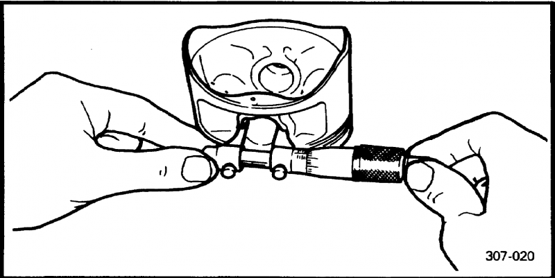

- - Leksey   А палец обязательно изнашивается вместе с поршнем?...   29.1.2014, 9:11
- - SEROWICH   Поршень необходимо промерять и узнаешь надо ли его...   29.1.2014, 9:52

- - Leksey   Не знаю, чем нутрь померять. Как выглядит микромет...   29.1.2014, 9:58
- - SEROWICH   Нутрометр))) похож на манометр. Есть еще обратный ...   29.1.2014, 10:00

- - IVANYCH   Нутромер индикаторный для отверстия под палец ...   29.1.2014, 10:25

- - Фаныч   поршней новых вижу не мало у народа, цилиндры не о...   29.1.2014, 13:38
- - SEROWICH   Цитата(Фаныч @ 29.1.2014, 21:38) Только в...   29.1.2014, 13:54
- - Фаныч   Цитата(SEROWICH @ 29.1.2014, 10:54) Стран...   29.1.2014, 14:25
- - SEROWICH   Штангелем же можно только края измерить, там где н...   29.1.2014, 14:32
- - Фаныч   Цитата(SEROWICH @ 29.1.2014, 11:32) Штанг...   29.1.2014, 14:37
- - Leksey   Дак циллиндр же очевидно 73.00.   29.1.2014, 14:39
- - Фаныч   Цитата(Leksey @ 29.1.2014, 11:39) 73.00. ...   29.1.2014, 14:43
- - Leksey   bore = 73.000-73.015 piston's service limit - ...   29.1.2014, 14:51
