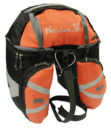

Мужики, насмотревшись фоток с Городно, решил приобрести вело-"штаны". В наличии есть такой вариант
Либо что угодно на заказ. По варианту на фото. 2. И пристегивание секций друг к другу замками-"молния". Мне почему-то кажется нагрузку такие замки не держат. 3. Может чего в этой модели не хватает? Ваше мнение, стОит?

Я для похода на 2дня использую рюкзак 90л. В 36л влезут только шмотки+спальник и немного мелочевки типа пасуда,топорик,и снаряга для байка!
5.5.2009, 11:20
#24
Народный умелец ![]() ![]() ![]() ![]() Группа: Эндуристы Сообщений: 496 Регистрация: 21.10.2008 Вставить ник Цитата Из: В.Новгород Мотоцикл: Yamaha Serow 250 2008 Репутация: 8
Quote (Sham) Смущает маленький объем - 36 литров Да, это очень мало. Уместиться будет очень сложно, если с ночевкой далеко ехать и брать инструмент-палатку-спальник-еду и т.п. Вот 60-70л + кое-что на "внешнем подвесе" это более жизнеспособный вариант, 90л тоже хорошо
