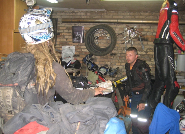

Василий посетил мой гараж в сопровождении Fridrichа -это событие для нашей песочницы.

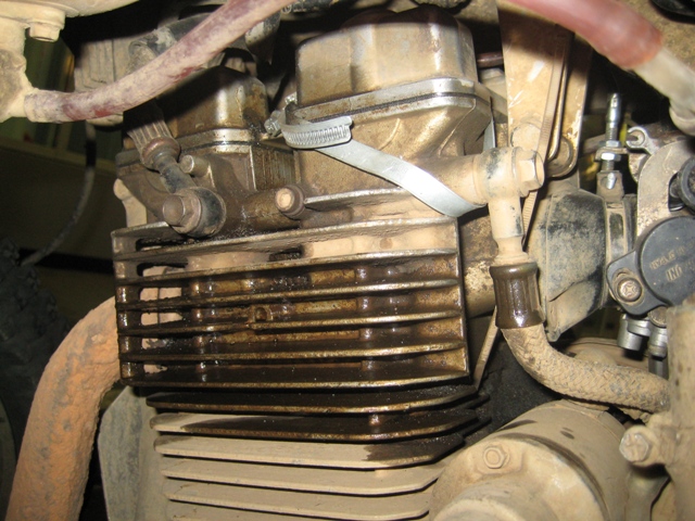

Василию как всегда пришлось ждать починки . мой друг аргонщик был именно в этот день сильно занят . Крепеж постели был заварен и нарезана новая резьба . теперь крышка снова крепиться болтами . Алексей теперь может быть спокоен , после моего вмешательства ответственность за работу узла теперь на мне))). К стати Леха оригинально решил проблему . очень полезный опыт. Хомутики всегда буду брать с собой
Но на этом приключения не закончились, теперь косяк с свечей . мне удалось ее стронуть на откручивание . шла дико туго . и после полтора оборота стала клинить ! Решили вернуть на место от греха , потом ,в Питере, ее будут грубо выкручивать и будет видно можно ли будет спасти резьбу.
карбюратор тоже крутили , но результат одинаковый, после прогрева провалы , явно богатит . как мне кажеться из за масложора копченая свеча влияет на провалы , с таким расходом масла надо свечу менять через 500 км.
Поршень решили не менять . потому что по приезду все равно разбирать двигатель . а лишний раз шевелить крепеж не есть гуд.
мотик у Всасилия очень здоровский , искуственно состаренный ,он даже не отмывается уже. Дунули пару раз керхером чтобы сбить пыль и всякий мусор , что бы не сыпался пепел в оголенные валы . так вот вековая грязь хорошо держится. Мотоцикл Fridrichа прямая противополжность Васиному просто образец содержания
Весь тусняк длился до 12 ночи , потом мы попращались и Щупальце с Fridrich исчезли во мраке

Васю проводил. Карб сегодня починили...вроде. Мот поехал хорошо. Провал и зверский дым пропал. Остался..сизый немного..видимо от колечек. Надеюсь, так все и останется хоть до дома. Все подробно потом напишет сам хозяин. Вася двигается через Безобразово в Питер. Нам помогала Белочка.. crazy.gif

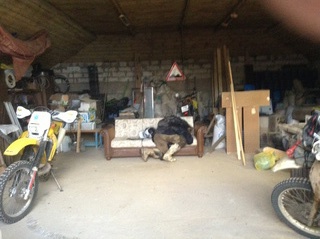

Я не знаю где Вася спал до этого,но когда он увидел диван-с ним случился культурный шок
Извиняйте за качество,фоткал на карбюратор
