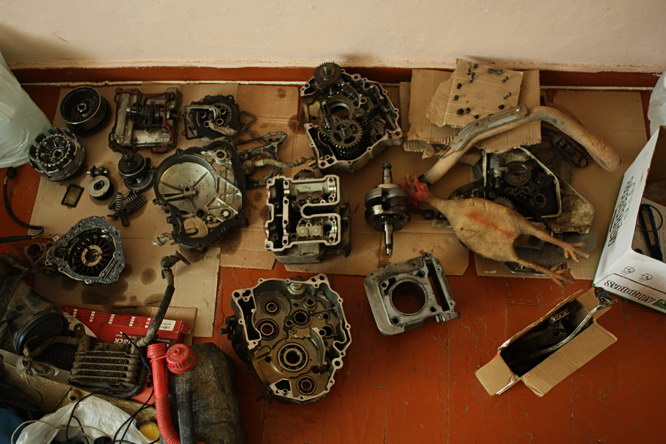

ребята двинули на запад. терминатор не берёт трубку. вариант скидывать горшок с др-ки кости/тани не вариант, тк гильза точилась под мой поршень, а он не в лучшем, так сказать, состоянии (себе пришлось бы ставить поршень с др-ки), поэтому не хочется доставлять ребятам гемора.

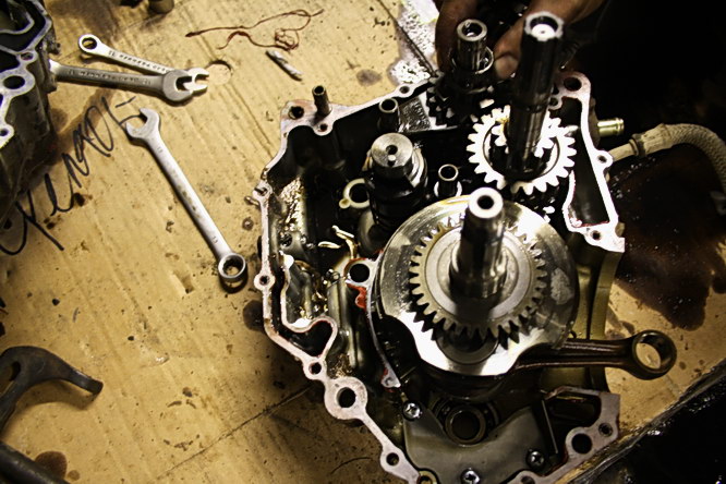

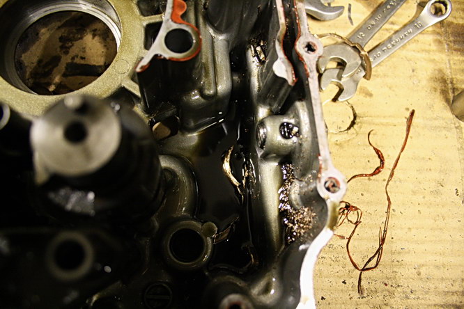

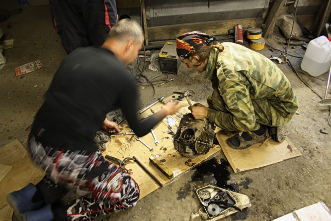

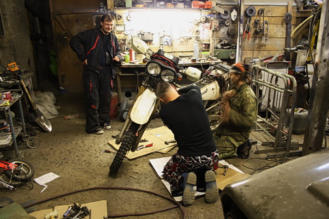

Ну вот и фотки good.gif , настроение у всех хорошее значит будет всё ОК!!
Держись Вася!!!!
Я конечно не в теме, но смотрю и печка и кастрюля в хозяйстве присутствует. wink.gif
