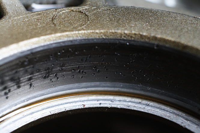

ну что, накернить заново или просто посадить на красный фиксатор? МС-2000 нет, алюминиевая банка не покатит, со сваркой что-то не вариант, как я понял.

посидев над барахлом парни решили, что надо либо оставлять как есть и добавлять красный фиксатор резьбы, чтобы исключить попадание масла, либо накернить повторно и тоже добавить красный фиксатор резьбы.

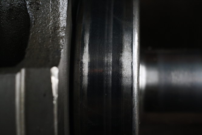

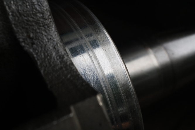

рома, у нас НЕ БОЛТАЕТСЯ. речь о том, что на обойме подшипника видны полоски, она прокручивалась, верно? почему? клинило подшипник?
кто может подсказать, если сажать на красный фиксатор резьбы, не успеет ли он схватиться во время процесса? серёга говорит, что засаживая так подшипник с красным done deal он у него встал на полпути. лично для меня это непонятно.

Вася про нагрузку ты правильно понял она максимальная вниз, но в таких случаях отверстие должно быть из прочного материала каким люминь не является, поэтому в жертву ресурса подшипника скорее всего там делают посадку с натягом, я не утверждаю , а предполагаю, бывают всякие условия и исключения , невозможность демонтажа и пр.

Василий, да я понял что он относительно плотно стоит. И крутится в картере. Василий а почему очень просто, разный металл. Блок аллюминевый тепловое расширение выше. Не даром ставят стальную обойму в кривошипную камеру под подшипник... ЗЫ: Василий, ну ты меня понял о чем я))

появилась идея использовать copper spray-a-gasket permatex для внешней обоймы подшипника. м?

Есть мнение, что кернение или другие неровности в месте посадки подшипника очень сокращают его ресурс. Так как даже через кольцо эта неровность будет заметна на дорожке, по которой шарики бегают.

Коленвал с подшипником Оутлендера входит достаточно плотно в итоге я руками колено с сидящим на нем подшипником не в толкал (перекосы видимо), 20000 км пробега назад менялись подшипники колена Вася сказал, вот тогда и делалось кернение, на данный момент входит достаточно туго, совкоциклисты вспоминайте у вас наверное просто плюхалось и обойма в картере вращалась либо туго либо свободно.
Коппер спрей не позволит проникнуть маслу в пространство между картером и подшипником и соответственно трение останеться максимально возможным в этом месте (фиксатор решили не использовать ибо шанс только один и сразу).
