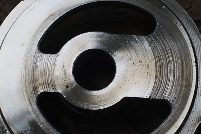

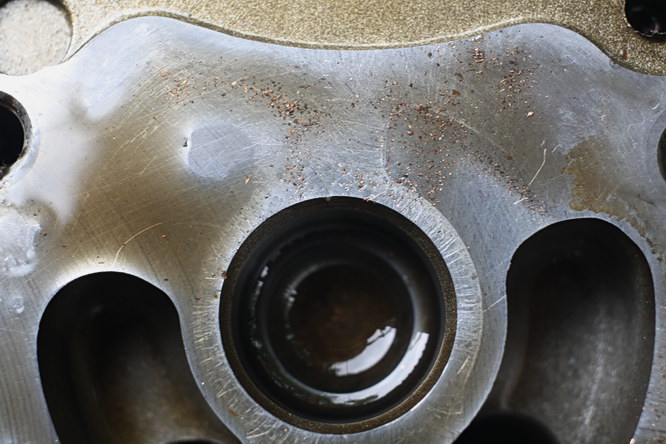

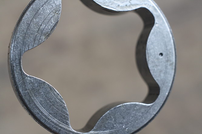

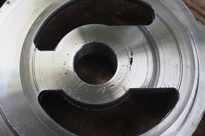

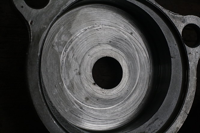

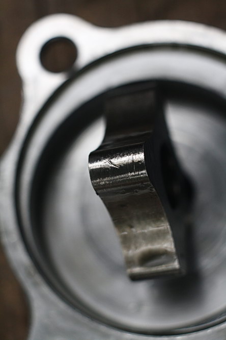

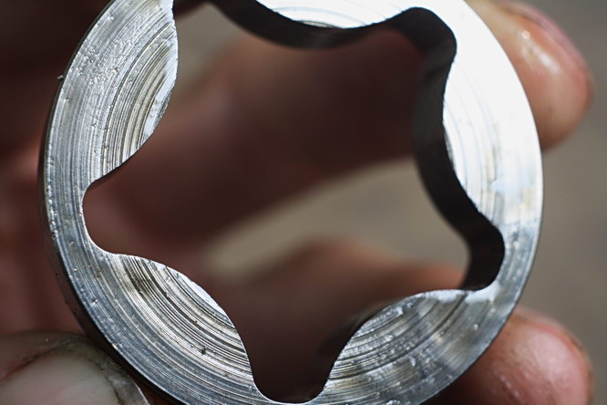

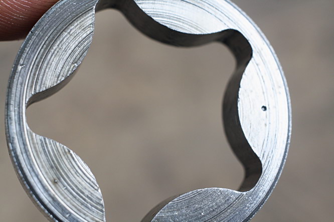

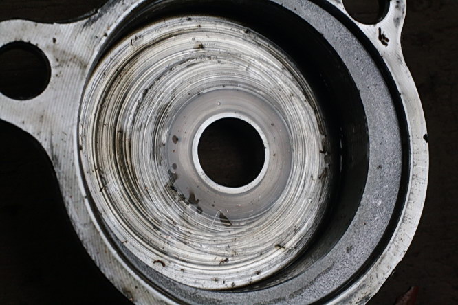

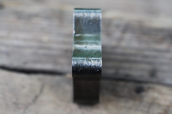

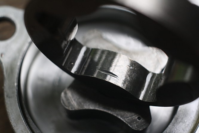

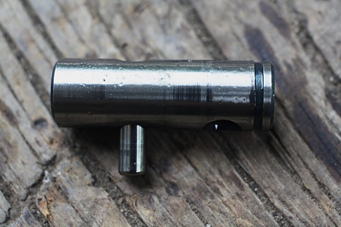

мой насос:
такая же часть у второго насоса (outlender'a):
мой:
2-ой насос:
второе кольцо своё забыл сфоткать, там много мелких побоев.
крышка моя:
2-ой насос:
моя:
2-ой:
мой:
второй:
мой:
второй:

Ну второй насос лучше , хотя повидали жизнь оба, твой больше повидал))))
ЧеГевара
сообщение 28.7.2013, 11:36
Сообщение #503
Сообщений: 465
Регистрация: 29.1.2011
Мотоцикл: SUZUKI DR 650 RSE
Хороши! Кот тоже неплох! А я думал ,что фольклёр- это соседка lol.gif По насосу,2й конечно лучше.....в общем там вариантов у вас маловато.

Раз гальванику разводить вы не будете все равно, то попробуйте еще подкернить, если там еще есть живое место. Обезжирить очень сильно и вклеитьна то, что под рукой будет. Хоть на красный, хоть на некрасный. Эпоксидка, поксипол, не знаю - что угодно. Только быстро, аккуратно и с первого раза.
Насос конечно повидал крошек. Но мне кажется, что он не утратил работоспособности. Там надо посмотреть, насколько алюминивые части картера пострадают от дальнейшей эксплуатации таких внутренностей. И если че, лучше более гладкий насос ставить, чтоб потом картер не менять.

Цитата(shupaltse @ 28.7.2013, 5:59) *
речь о том, что на обойме подшипника видны полоски, она прокручивалась, верно? почему? клинило подшипник?
Я думаю как вариант частицы попадали в подшипник и его клинило.
А она ДОЛЖНА прокручиваться, только очень медленно. Тугая посадка специально так рассчитывается. Один оборот за сколько-то много часов, для равномерного износа. Но у вас там уже конечно как попало и непонятно что.
