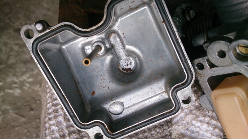

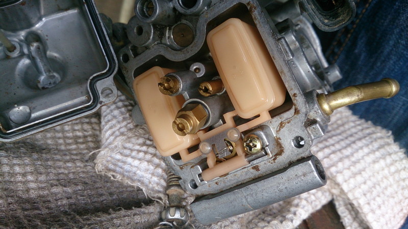

Фотки гадости в карбе:
Нормальное положение поплавков мне не известно (ну там может параллельно обрезу камеры и т.п.), но судя по тому, что никакие пластинки не гнуты и все запаяно по-заводскому, я этот вопрос опустил.
