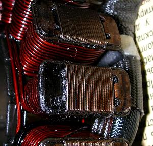

- - Javdet   Вот и мне понадобилась помощь коллектива... Симпт...   9.4.2010, 20:34
- - [sg]   на массу обмотки статора сопротивления давать не д...   9.4.2010, 20:54
- - Javdet   Знаю, что не должны. Мне нужен совет о том что сто...   9.4.2010, 21:31
- - serg   Сначала сними левую крышку и внимательно осмотри о...   9.4.2010, 21:35
- - Javdet   Спасибо, попоробую. А вот подскажи - если эту леву...   9.4.2010, 21:47
- - [sg]   масло конечно польется. Можно завалить мапед на пр...   9.4.2010, 22:12

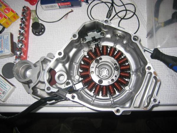

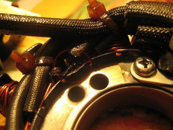

- - Javdet   Ну, в общем, снял крышку, достал статор. Надежда н...   19.4.2010, 23:29

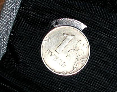

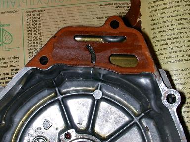

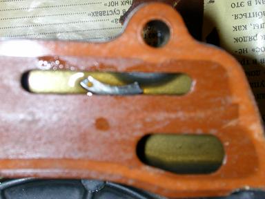

- - Javdet   Ну, что, удалось таки победить замыкающую обмотку....   26.4.2010, 10:15
|- - 200   Цитата(Javdet @ 26.4.2010, 7:15) Ну, что,...   26.4.2010, 22:20
|- - Javdet   Цитата(200 @ 26.4.2010, 23:20) Можно было...   27.4.2010, 8:55
- - [sg]   а кусок стопороного кольца не нашел откуда выпал?   26.4.2010, 10:27
- - Javdet   Да вот же... не нашел. Пролистал мануал. И там что...   26.4.2010, 12:59
- - Vovan38   В стартере бывают стопорные кольца.Может от туда?   26.4.2010, 16:40

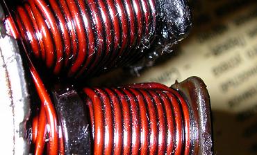

- - Javdet   Вот "засада" - два месяца назад был пере...   23.6.2010, 22:15
|- - 200   Цитата(Javdet @ 23.6.2010, 19:15) Вот ...   23.6.2010, 22:53
- - Javdet   На это надеялся до сегодняшнего вечера. Теперь все...   23.6.2010, 23:28
- - amdmen   Блин, жесть... Отдать им опять по гарантии, чтобы...   23.6.2010, 23:48
- - [sg]   на выходе из крышки вроде ни у кого здесь не перет...   24.6.2010, 9:25
- - Javdet   Это мне, в общем-то понятно. Постараюсь убедить ...   24.6.2010, 18:56
- - [sg]   Javdet, у меня горела именно обмотка, питающая моз...   24.6.2010, 23:16
