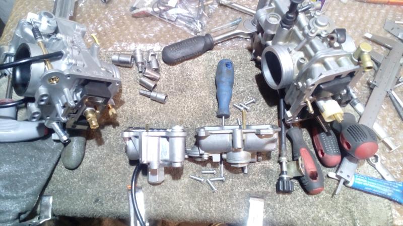

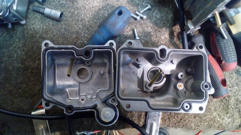

Сегодня у меня в руки попали сразу два карба ТМ 36-68 и FCR39MX.
Мысль что Микуни не должен сбрасывать топливо при подъёмах, мне не давала покоя. Я разобрал два карба и начал сравнивать ....
На фотках видно что трубка перелива у микуни стоит точно на оборот по сравнению с кейхеным, и наклон соответственно в противоположную сторону.
Трубка перелива торчит над плоскостью прилегания на 7,5 мм, до дифузора есть ещё 7,5. Удлинил трубку перелива на 4 мм, и выставил поплавок на 21 мм от торца, для предотвращения выливания топлива в горах и вилли.
Жиклёры
Майн джет 130
Пайлот джет 12,5
Аир джет (с торца) 1,0
Стартер джет 42,5
Стартер джет работает только при открытом подсосе ? (не успел разобраться)
Жиклёры пока не стал заказывать. Поставим посмотрим что получится.

Не мучься,я пробовал поднимать точку перелива карба,от этого только хуже,мот в крутую гору тупо захлёбывается и глохнет,никакие жиклёры не спасут(это тоже пробовал),если у тебя уровень топлива в поплавковой камере выше критической точки, идёт сильное переобогащение смеси,именно поэтому конструкторы карба сделали дренажную трубку такой высоты,я так вообще наоборот думал подрезать трубку чтобы пораньше вытекать начинало и не успевало переливать на низких оборотах
,кстати в горах это только кажется что из дренажа много топлива вытекает,на самом деле объем этот не критичен,бенз течёт (причем довольно вяло)только на прилично крутых подъемах или езде на заднем,я сомневаюсь что кто то часами на заднем валит по горам))),,мой хр400 в горах ест абсолютно столько же, как и дрз400,даже с учетом этого вытекающего бенза.
