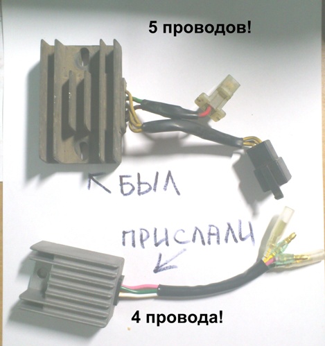

Братья помогите разобраться.туплю уж неодин день..honda xr250 сгорел РР/yf 5 выводов(3с генератора и 2 на акум)прислали с мегазипа на 4провода(розовый,зеленый,желтый,белый).(как теперь подключить?)Прикрепленное изображение

Репутация:   50
Помоему,всё так же.Просто масса выведена не на акум,а на корпус реле.

А что именно за Хонда и что они прислали? Артикул? Денег сколько? Интересно, из-за чего ситуация вообще получилась?

Похоже от однофазного гены

Стартер, хочу тебя сильно огорчить... Релюха от американского..honda xr250 R на японский мопед, не встанет!!! Так как на американце, генератор совсем другой!
Если даже и поставишь, долго она у тебя не проработает.

А чем он другой?Имеется ввиду не по мощности,а принципиально?

На Японском мощней. Вооомного раз.
Цитата(BUGER @ 24.7.2013, 15:03) *

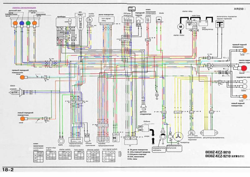

Дайте электро схему от америкоса
Танкист
сообщение 24.7.2013, 18:11
Я в танке!
Сообщений: 8262
Регистрация: 17.11.2011
Репутация:   76
Варинон, а толку то?)) Релюха рассчитана на дохлый генератор американца. Стартеру темы, вот тут купишь:http://injapan.ru/auction/j248134889.html и всё будит зер гуд. ЗЫ: Только прошу тебя как родного, не колхозь... Спалишь гену, будит весело по деньгам...

Ром,не далее как 3 неделе назад имел опыт внедрения на спортбайк какойто китайской релюхи от одноцилиндрового мота.Нормально работала где то до 5000 об\мин,потом начинала жутко греться.И еслибы у этого спорта красная зона начиналась бы не с 15500,а раза в три поменьше,то работала бы.У ХРов разница по оборотам -минимальна,а в данном случае,как мне кажется,важнее мощности.

Тёзка, так реллюхи, бывают разные biggrin.gif Ты именно РР заменил на китайскую?
Вот именно)) РР от америкоса, не справится с мощным генератором от японского хра.

Релюхи Рома (современные)бывают двух типов:автомобильные и мотоцыклетные.У авто диодный мост отсутствует,т.к расположен в генераторе,а в мотоциклетных присутствует.Вот главное принципиальное различие.У спорта радиатор,на котором собрана релюха громадных размеров,она расчитана на большой диапазон оборотов:от 1000,до 17000.У одностволки от1000 до 7000-8000.Насколько я понял,диапазон оборотов важнее мощности.Я не электрик,поэтому могу где то ошибаться,но кое в чём пришлось вникнуть,ремонтируя шоссейную сузуку.
Варион
сообщение 24.7.2013, 18:41
Сообщений: 1732
Регистрация: 12.3.2010
Вставить ник Цитата Из: 142-й
Мотоцикл: スズキ ジェベル250XC `04
Обождите дохлый не дохлый. Тут может принципиально схема подключения иная и гена другой может быть. Китайские РР ставят и причем успешно дело не в этом. Вобшем давайте обе схемы-и с той РР и с этой, разберемся. вот уже нашел, как и думал-однофазеная схема как на мопеде карпаты и моцктыкле восход. Невзаимозаменяемы никак.

Регистрация: 29.4.2008
Мотоцикл: Велосипед
Судя по мегазипу, у них есть и другой вариант (тут).
Цена конечно в 2 раза больше чем у этого

Вобщем на амеровском
Regulator, a.c.-регулятор переменного тока, однофазный, по принципу восХОНДЫ.
а на другом Rectifier, regulator-регулятор выпрямитель, трехфазный.

Мужики, так дело не пойдет... Нужно по фишам на японский мопед заказывать. Тому-же мегазипу, нужен конкретный партномер детали. Или Вы предлагаете Парню ставить эксперименты? Вот глянул: Даже по оригинальным фишам, идет два партномера. 31600-KCZ-003 31600-KCZ-J71
Цитата(Варион @ 24.7.2013, 16:36) *
трехфазный.
