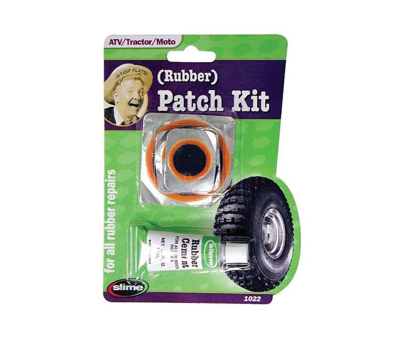

Ещё что подумал, а есть ли смысл в заплатках в продубасе? Вот сейчас я грубо говоря крутился в песочнице и не заметив спускания колеса, вырвал сосок камеры только впуть, может проще камеры сразу возить?

При проколе достаю комплект для ремонта, и обнаруживаю: клей, сука ВЫСОХ pardon.gif Хорошо, что вожу камеры crazy.gif

Вожу монтажку (одной достаточно - отвёртка поможет придержать) латки и клей типа "ТИП-ТОП", разумеется с собой минимальный набор ключей и чем накачивать шину - меня компрессор.
