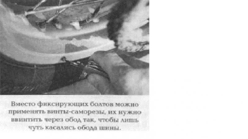

Преамбула - зачем (можно не читать)
Случалось ли вам получать отрыв соска камеры на скорости 100+ км в час? Мне вот посчастливилось в одной из поездок оторвать аж 3 (!) раза - хорошо после первого раза (на заднем колесе) купил 2 запасных камеры... Причина отрыва соска - недокачанная покрышка - ну комфортно мне было ехать с 1 атм в заднем и 0.8 в переднем rolleyes.gif
А то как это случилось в последний раз - за 20 км от дома (оторвался сосок на переднем(!) колесе при обгоне фуры на 120 км в час...) такого не пожелаю никому - не думаю что есть счастливчики которым удалось не упасть в такой ситуации как это удалось мне. Кстати поделюсь рецептом как не упасть в такой ситуации - вместо того чтобы тормозить - нужно сразу дать газу - при этом разгружается переднее колесо и расправляется подломившаяся уже покрышка... а потом плавно замедляться задним тормозом. При подламывании опять - процедуру повторить до остановки. Телипать будет немилосердно контроль направления движения - отсутствует..
Амбула
В одной всем изаестной книге прочитал гениальное решение проблемы ( устанавливать буксатор не хочется - вес, балансировка, расход, повышенный износ подшипников).. см. фото - сверлится отверстие на 2мм, в него вкручивается саморез такой длинны чтобы он цеплял покрышку на 1мм гдето. таких отверстий надо по 2 с каждой стороны - 90 градусов один относительно другого
если было - удалите - поиском не нашел

они типа покрышку держат на месте, чтоб она внутрь не проминалась?

В месте самореза/винта потом камера не "треснет"?

И при хорошем рывке, этот саморез рвет покрышку.......
Ты посмотри какая у буксатора площадь прижатия покрышки к ободу
я фигею с такой гениальности))) сверлим обод а потом при попадании в яму он лопается в том месте))))
а второе буксатор придавливет покрышку к ободу -- а самарез наоборот отталкивает wink.gif
моё личное мнение -- это тупость

Еще буксатор защищает от отрыва соска при проколе, думаю саморез с этим ни справится.

Чувак на фотке перочинным ножичком модернизацию производит, дырдочки похоже им же в ободе ковырял. У него на отвертку-то не хватило, еле-еле на 8 шурупов наскрёб. Ходют тут разные, 10 баксов им не жалко...

Теперь по порядку. Чувак который на картинке ковыряет мультитулом обод - Крис Скотт. у которого стаж мотобомжевания 40 лет... Так что он заведомую "чуш" не посоветует...
По поводу буксатора в шапке написал почему мне например не подходят. Тем кто джеблика на 10 км в час в какашках топит - ставим буксатор и в путь.
саморез НЕ ВКРУЧИВАЕТСЯ в покрышку а лишь касается ее - т.е. выступает из обратной стороны обода на 1 мм.
Теоретиков среди нас хватает, сам такой laugh.gif - а этот дядька на себе проверил - 4 саморезиков зватает чтобы покрышка не проворачивалась... и ничего не рвет..
По поводу "треснул обод" - см выше - опробовано на практике + как может треснуть - полых пространств нет - в алюминий плотно вкручен саморез...
Я лично считаю что это просто и гениально
И последнее - в голову мне пришла доработка этого замечательного метода - Сверлить не сбоку обода а сверху. В таком случае саморез можно закрутить глубже. Кто боится что на 4 х провернется - вкрутить 8!
Против этого надеюсь аргументом будет меньше - там и так 32 дырки просверлено, а некоторые триалеры вообще там сверлом на 32 сверлят между каждой спицей и ниче crazy.gif
Рад что народ интересуется..
ага и еще одно - книга называется Мотопутешествия - Крис Скотт. Для себя почерпнул огромное количество полезностей - от экипа, выбора мота, резины, допов, до таможен и пресылок мота разными видами транспорта. Воды - ноль. Только по делу. Кому лень гуглить - пишите в личку - сброшу в ворде. Или ко мне на страницу вк - у меня в файлах лежит

они удерживают покрышку от проворота
сообщение 4.8.2013, 22:38
Сообщений: 54215
Колесо с буксатором отлично балансируется. Катал на правильно отбалансированных колёсах (не своих, на моих нет буксаторов и не будет, не нужны) на скорости до 120 км/ч, всё отлично. Грузы по 40 гр самоклеющиеся клеятся на обод. Очень удобно топором острым разрубить их аккуратно вдоль. И клеить сбоку от спиц с двух сторон.
Представленный способ тоже считаю неудачным. По вышепредставленным причинам.

Предлагаю просто прикрутить покрышку саморезами к ободу и не мучиться.

Зачем саморез?
Тогда уже лучше болтик, к примеру троечку, заточить его, резьбу нарезать в отверстии и вкрутить.
Сверху много лучше чем сбоку.
Может не сверлить, а лучше даже чтонть изнути приклеить? Клеи щас есть злые.
Всетаки полноценной заменой буксатору не будет, но тут нужен тест в боевых условиях.
Как по мне то лучше заняться облегчением самой консрукции буксатора, титан к примеру smile.gif, хотя вроде видел гдето уже совсем тоненькие буксаторы есть.

С трещинами в ободе катал год. Не развалилось... Так что лайт и софт такое колесо выдержит,.. если не совсем китайское. А вот для серьезного харда и кросса побоялся бы... Ну его, приземлиться метров с 2-х и сложить оба колеса пополам и вдребезги.
Опять таки, на безрыбье и раком сойдет wink.gif Мне было проще (при наличии сварки) замутить буксатор из железки и болта подходящего... Тажеловат, но свою работу выполнял исправно.

Не ставя под сомнение опыт и гениальность Криса Скотта предполагаю, что подобные эксперименты возможны там, где жизненно необходимо срочно съехать в чачу, а буксатора нет под рукой в принципе. На перекаченном колесе далеко не уедешь, на полуспущеном есть риск отрыва соска и недоезда до цели. И тут подобное решение можно вполне применить именно как экстренное.
В повседневке использовать такое изобретение вряд ли стоит.
Отрыв соска в подавляющем большинстве случаев происходит из-за того, что райдер поздно замечает прокол колеса. Давление падает и боковые плечи покрышки, проминаясь и изгибаясь, слетают с краев обода (в серединку обода). После чего теряется полностью сцепление с ним (ободом) и покрыха проворачивается. Вместе с покрышкой проворачивается на колесе и камера, отрывая зажатый гайкой в ободе сосок. В общем - нехитрое дело.
Буксатор очень плотно прижимает покрышку к ободу и не дает ей провернуться вместе с камерой. Он будет работать даже не смотря на полное отсутствие давления в колесе.
Если в край обода загнать на 1 мм. шурупы, то при падении давления, от сминания покрышки и схода плеча покрышки с краев обода в его середину они никак не спасут. Соответственно покрышка провернется и сосок будет вырван.
Ни экономии, ни еще какого либо плюса в "изобретении", кроме описанного выше - не вижу.

Я бы ни стал вкручивать саморезы, восстанавливал обод на XR, аргонщик сказал обод полый в этом месте, да и Крисс Скотт имеет за собой команду механиков а мы во многом своем большинстве не имеем за собой никого и иногда ничего, от того прихожу к выводу купить буксатор и отбалансировать в итоге дешевле чем покупать или восстанавливать обод, на ободе есть насечка примерно 0,5 мм по всей окружности в месте прилегания борта шины, и ее зачастую не хватает чтобы удержать накачанную покрышку от срывания, в саморезы не верю.
Про балансировку есть тема, я катал на небалансированной резине 120 км\ч с буксатором не критично, а если болтает то тут уж лучьше на диване путешествовать.
