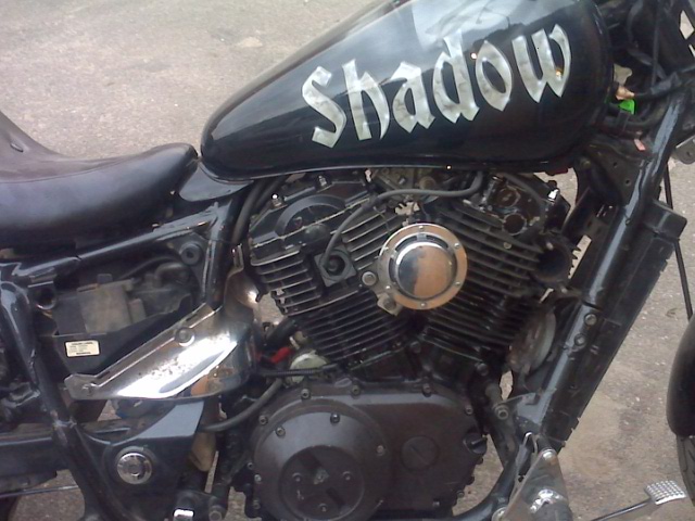

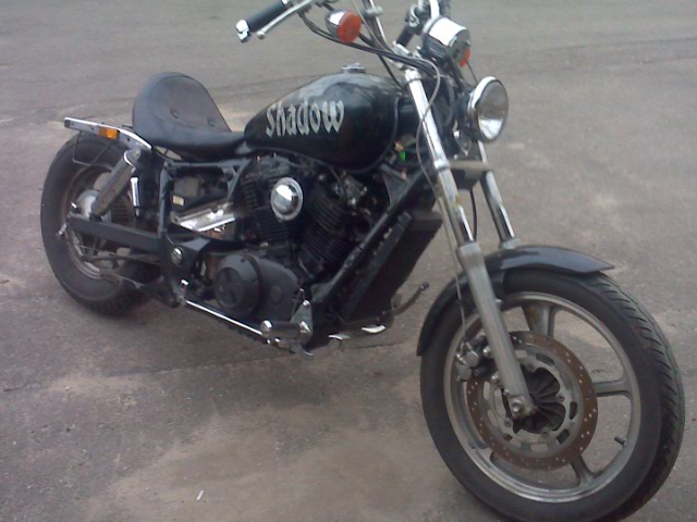

отжал у друга, надо восстанавливать двигло, кто специализируется по пылесосам иль у кого есть знакомые, которые смогут хоть как то помочь, буду очень признателен.
собстна фото:
вдвоём)))
чёт как то фотки хреново вставляются иль у меня руки корявые....

да жесть какая-то!!!
Разобрать. Безоговорочно перетряхнуть. Собрать.

OMG. из него пытались сделать боббер просто сняв все "ненужное", нифига не доделывая и не переделывая.
не, он просто разобран, с двиглом мудрили, не собрали полностью, у меня остальное в гараже всё по коробкам)))

1) В этом моторе были растянутые цепи грм, проскочили обе как я понял - по загибало клапана.
2) Заменили цепи ГРМ, поставили самопальные клапана (из автомобильных переточили).
3) Начал попадать антифриз в цилиндры. Проточили плоскости, заменили прокладки.
4) Проточили оказывается криво, при сильном нагреве стало гнать ещё сильнее.
5) Проточили головы и цилиндры во второй раз, собрали, не заводится. Тут мотор привезли мне полуразобранный.
6) Гнутые клапана. Новые клапана, не все, 2 прокладки под цилиндр и под ГБЦ. Слабая резьба в маслоканале на голову. Не перерезать, ни аргон.
Мотор завелся, но лил масло через канал.
Итого, перегретый мотор, с многочисленными резьбами в плохом состоянии, мотор вскрывался раз 5, на голове и на цилиндрах не хватает более 2 мм на каждой детали.
woevoda
сообщение 9.8.2013, 21:06
Сообщений: 2384
Мотоцикл: Пока авто
По моему проще контрактник взять, чем эту разруху пытаться оживить. А 2мм минус на головах и цилиндрах - это 105 бензин наверно. Вот не пойму человеков, которые с кривыми руками и без головы лезут в моторы. Клапана точить вообще жесть, там же поверхностное упрочение. Наверно на продажу делали и то криво.
