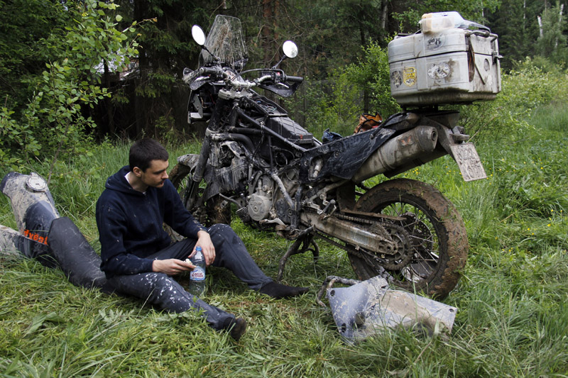

В общем пока по технической части сказать нечего, продолжим приятный просмотр картинок:
И в качестве спасибо за просмотр фоток, скажите пожалуйста свое мнение о фотках, фотографу это очень важно!
Можно вконтакте, можно мне в личку.
