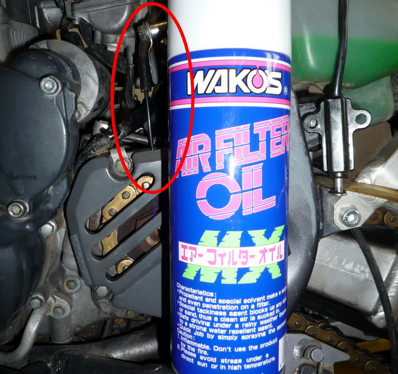

подумываю "скотинку" переставить типа вот так,
что думаете коллеги? Полезно: 0

подумываю "скотинку" переставить типа вот так, что думаете коллеги? Да я вот тоже думаю, что так рациональнее будет , чем на заднюю звезду. По задней звезде же масло равномерно распределяется, а на цепь попадает только с участка в районе ролика, а с зуба масло тупо слетает мимо цепи. Я думаю капать надо ровно по центру ролика, и поставить перед капельницей что-то типа экранчика (мож из канистры вырезать) чтоб звезда не работала вентилятором разбрызгивая масло. Планирую это сделать к сезону. Полезно: 0

У меня на Z стоит вот так. не касаясь цепи.
![]() Полезно: 0

Думал об этом, но вижу что привычным способом цепь смазывается нормально, конструкция рабочая и надёжная.
И при смазке на переднюю звезду сверху вроде как все разбрызгиваться будет сразу наружу (слетать с звезды). У меня вот проблема со стандартным местом расположения самой банки скотойлера. Он у меня от выхлопа нагрелся, скарёжился и клапан внутри клинит то в открытом то в закрытом. Надо корпус из чего-нить покрепче сварганить ) -------------------- Опасайтесь "вируса КаТуМа"! Говорят неизличимо...

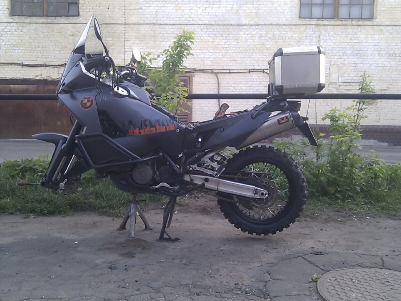

Итак, подготовка к сезону 2015.
Кто помнит, подготовка к прошлому сезону у меня была затратная, т.к. мот был мне еще не знаком и многое брал и делал с запасом. На данный момент лежат в запасе такие нужные вещи, как: маслофильтры, топливные фильтры, диски сцепления, слайдеры, кое-какие сальнички и мелочи. В общем я теперь вдвойне не жалею что взял их тогда в запас, они в этом сезоне 90% что понадобятся, а стоимость уже совсем не та что была! Конец прошлого сезона (тысяч 15) прошли совершенно неинтересно. Была только замена масла и подкачка колес. Зато "приятный" сюрприз при перегоне в гараж в виде сломанного под багажником подрамника, добавил в список зимнего ТО аргонно-сварочные работы ) Вспомнив всё, что мне надо прикупить, составлен список и сделан заказ: Графитные кольца в соединении выхлопной системы (стали подтравливать) 1200 р. Кольца приемных патрубков (на всякий случай) 700 р. Втулка крепления бака (не обнаружил её на месте, болт сжимая резинку крепления прижимает бак к раме, надо бы втулку вернуть на место) 300 р. Стекла поворотников (потерлись до безобразия) 450 р. 2 штуки Втулка заднего колеса (выработка от сальника - втулка дюраль, а не железий как на джебеле, вот и протерлась. Сальник уже новый стоит) 700 р. И ревизия редукционного клапана (читайте выше интересную историю с обсуждением давления масла): прокладка крышки 700р. пружинка клапана 80 р. поршень клапана 600 р. Хотел еще взять фильтр масляный из нерж сетки, но фигасе, 90 баксов + 14 доставка - это сейчас немаленькие деньги, пока решил отложить эту идею. Кстати, по моей теории падения давления из-за влаги (большого количества конденсата) в масле еще один довод: когда по фильтру читал инфу, наткнулся на обсуждение где обсуждают поведение мотора на бумажном и сетчатом фильтре при выходе из строя сальника помпы (антифриз начинает немного попадать в масло). При бумажном фильтре сразу на ХХ начинает моргать давление и дальше - хуже. При сетчатом - давление не падает и важно вовремя заметить появления эмульсии! По запчастям все хорошо и замечательно по деньгам выходит, а вот по работам... Снять подрамник - это полная разборка половины мотоцикла сзади. Проверка регулировки клапанов - почти полная разборка мотоцикла спереди Кстати, на джебеле пришла пора менять сальники вилки (до кучи и бушинги), так вот затраты на это дело переваливают за 5000 на запчасти (оригинальные сальники, пыльники, бушинги). Надо узнать, что там с мегазипом если через нашу скидку брать, может подешевле выйдет. -------------------- Опасайтесь "вируса КаТуМа"! Говорят неизличимо...

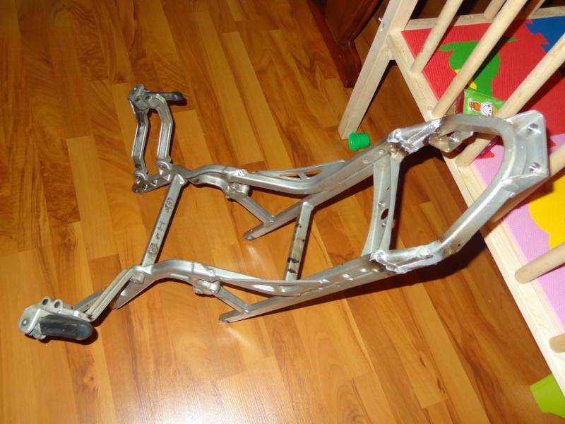

#320
![]() вокругокиходячий ![]() ![]() ![]() ![]() ![]() ![]() ![]() Группа: Свои Сообщений: 13264 Регистрация: 19.11.2009 Вставить ник Цитата Из: Орехово-Зуево Мотоцикл: yamaha XT 250T 1983г. дигришечка 1994 г. Репутация: 230

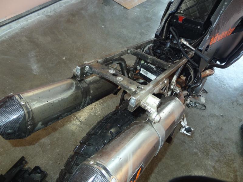

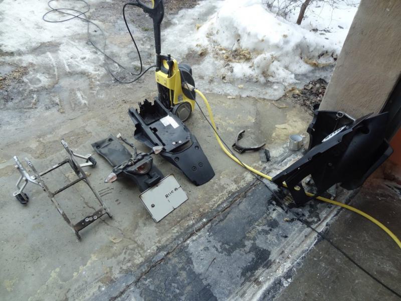

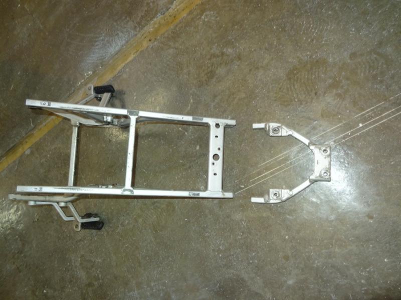

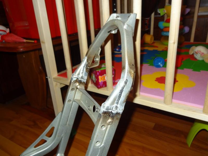

Витя молодец ,зашибись сделал!Чё они сразу так не сделали, ведь так и просятся туда косынки. И гараж у тебя ещё просторный , не натаскал хламу ещё, везёт.
-------------------- способен далеко съездить . Асфальт - необходимая неприятность в жизни , которую нужно почаще избегать.
19.3.2015, 10:20
#321
![]() Живёт здесь ![]() ![]() ![]() ![]() ![]() Группа: Свои Сообщений: 1750 Регистрация: 27.1.2010 Вставить ник Цитата Из: Калужских лесов Мотоцикл: KTM990Adv'07, DR250R'97 Репутация: 21
Андрей, да варил-то не я, а мастер-аргонщик. У меня ни оборудования, ни навыков по аллюминию. Насчет недоработки производителя согласен, что-то они не додумали. Хотя на багажнике написано "5kg MAX", а у меня как оказалось пустой кофр 6 весил

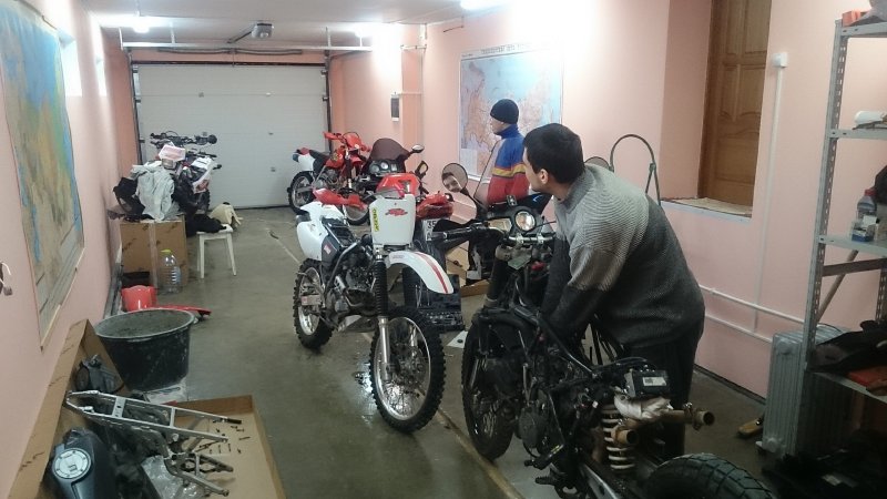

А гараж еще не успел ничем захламить, т.к. ремонт только недавно закончил -------------------- Опасайтесь "вируса КаТуМа"! Говорят неизличимо...

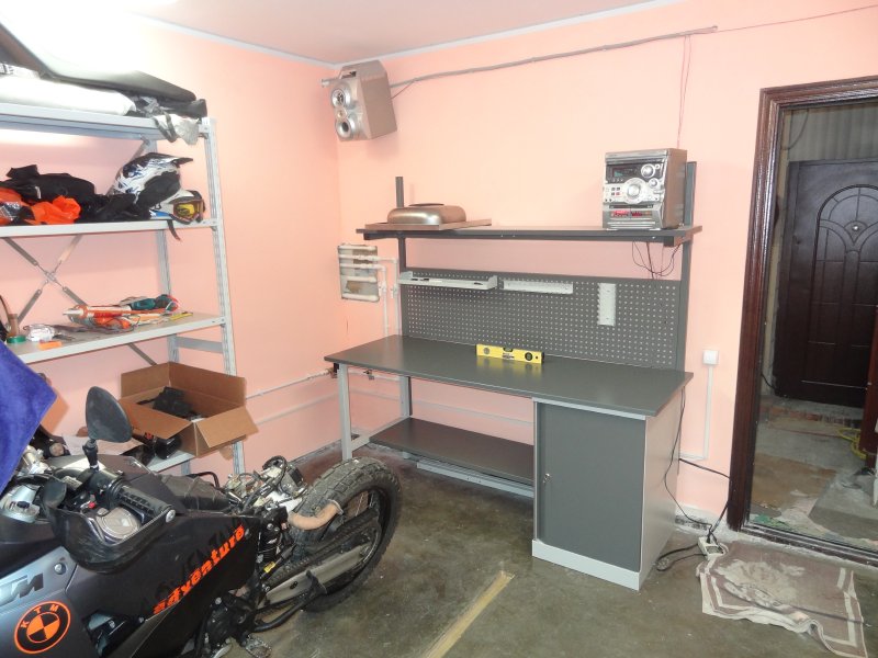

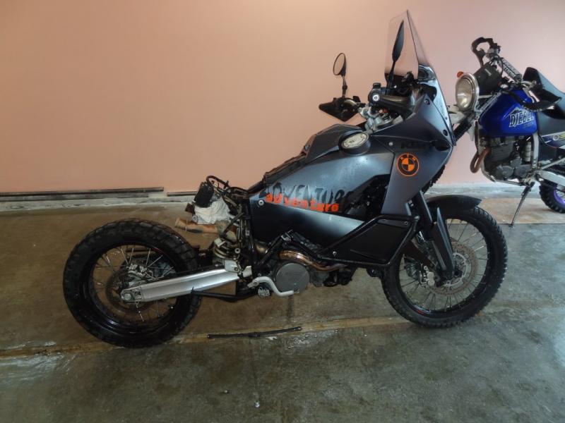

И гараж у тебя ещё просторный , не натаскал хламу ещё, везёт Верстак собрал! ![]() А вот и "хламу" натаскал, даже тесновато )))

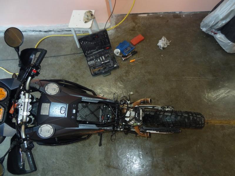

Собрал, а тепла всё нет ( Глянул на одометр: 149 008
Промерил сцепление, которое прошло уже 50 тыс. км (30 из них подо мной): город каждый день на работу, трасса каждые выхи в деревню, пару эндуро-вылазок с чекухами. Износ фрикционов менее 0.1 мм, до лимита еще ~0.25 мм. Пружины в норме. К разговору о проблемах с давлением масла: заменил пружину редукционного клапана, пружина подсела на 1.5мм. Поршенёк тоже купил, но заменить без снятия маслонасоса не получилось (в картер упёрся), снимать сцепу и маслонасос не стал ради этого. А виноват в падениях давления всё же фильтр! Очередной раз убедился. Кину в кофр фильтр, теперь буду таскать всегда с собой ) Поставил бы сеточный, но всё ещё останавливает цена в 100$ -------------------- Опасайтесь "вируса КаТуМа"! Говорят неизличимо...
