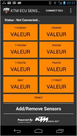

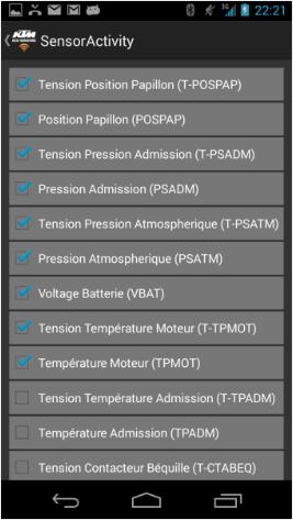

Подогнал мне недавно товарищ Коркин блютус OBDII, воткнул я его в свой КТМ и теперь с телефона в любое время можно мониторить показания всех датчиков в инжекторе smile.gif Теперь КТМ стал еще ближе )))

Rem, сама железка поддержки никакой не требует, определяется как блютус устройство. Требуется программа для твоего телефона (планшета/ноута) с поддержкой блютус ОБД под твоё авто.

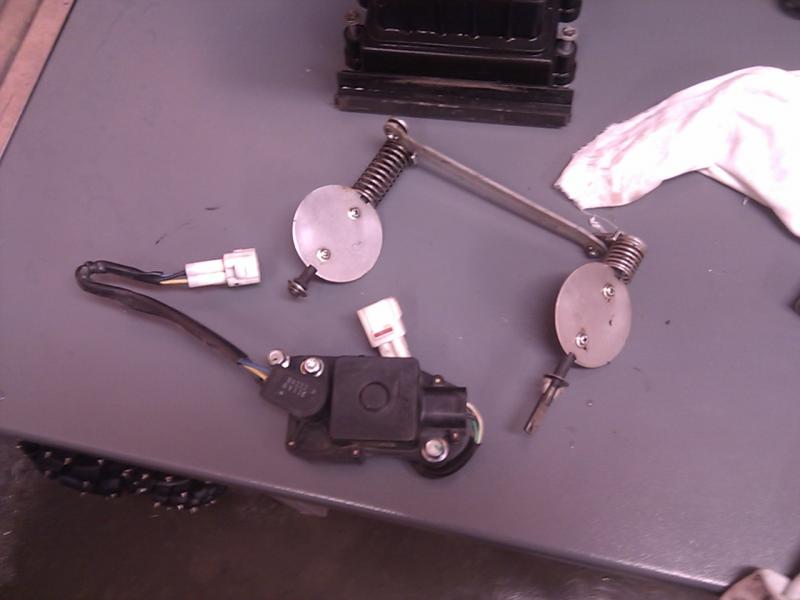

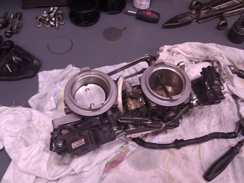

Ломучий КТМ! У меня сегодня сработал ограничитель... Ограничитель веселости... Ручка газа работает на 10% максимум, дальше провал. Похоже не открываются вторые заслонки (или TPS на них накрылся), в выходные буду устранять хирургическим путем.
Началось все вчера. После работы загорелся Fi, посмотрел ошибку с телефона, сбросил, поехал. Все ок, единственно заметил, что мот не хочет подниматься на заднее, но особого внимание этому не придал. Сутра завёл, опять Fi, ошибка та же. Вышел на трассу, газу, а он не едет... Правда потом клюнул, прыгнул и полетел как раньше, я думал починился, но после остановки на АЗС, опять не едет. Хорошо хоть в пробках не ощущается, до работы норм доехал, да и 120 в общем едет, но быстрее только с горки.

подскажи, а при помощи этой штуки можно проверить роботоспособность датчика температуры? и где ее такую купить, автомобильный чтоль?
Vitekzu
сообщение 29.6.2015, 13:37
Сообщение #338
Сообщений: 1750
Регистрация: 27.1.2010
roman-black2, можно. Там показания всех датчиков можно посмотреть и ошибки посмотреть/сбросить. Программа вот эта.
Для подключения нужен проводок OBDII c ктмовским разъемом и конветрор OBDII-bluetooth. Какие точно не знаю, т.к. сам не покупал - товарищ подогнал. На ибэе все должно быть.

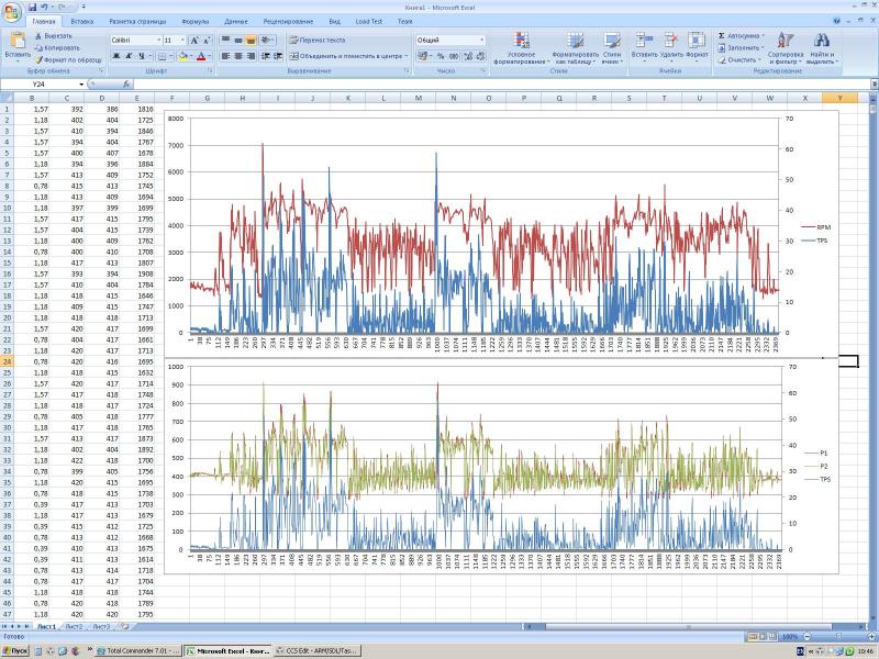

Сегодня по пути на работу на телефоне сбор лога с датчиков включил ))) Прикольно посмотреть как ехал ) Это 40 минут дороги на работу.
В начале момент когда крутанул до 7000 - выезд на ленинградку из Зелика. Вклинивался в поток, зад шёл в заносе на асфальте (митас Е09)
RPM - обороты, TPS - газ, P1, P2 - датчики давления в коллекторах.
