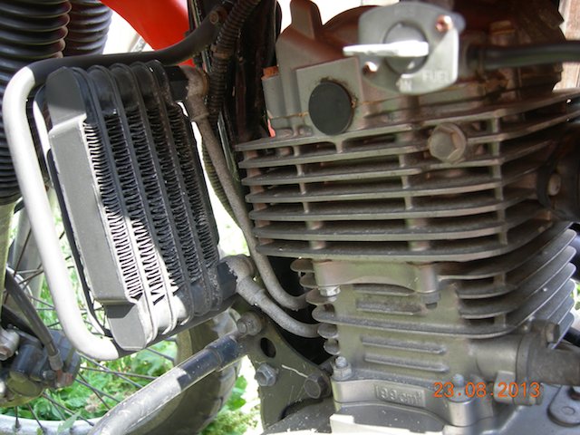

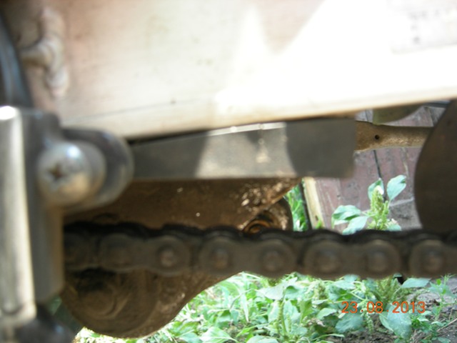

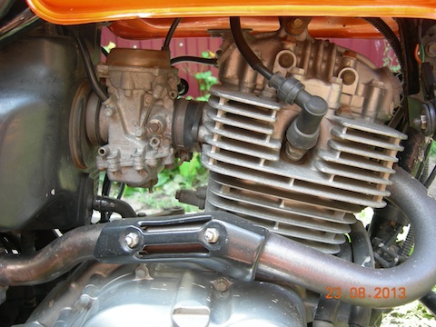

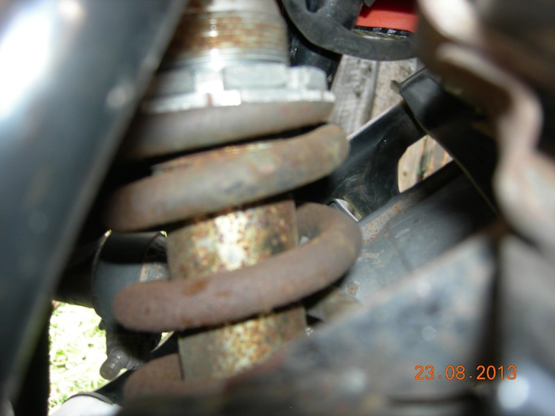

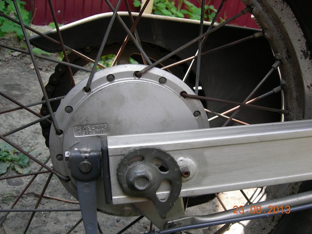

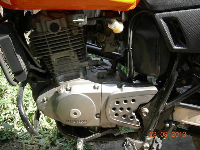

Доброе время суток уважаемые форумчане!

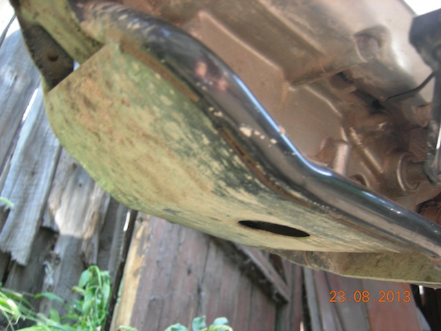

Понимаю, что не очень красиво начинать знакомство с просьбы, но тем не менее прошу помочь оценить выбранный мною мот.

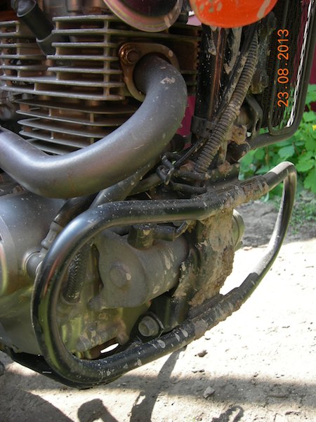

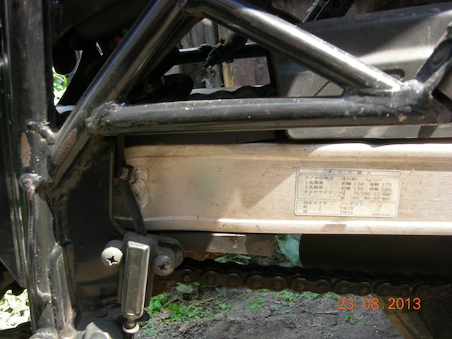

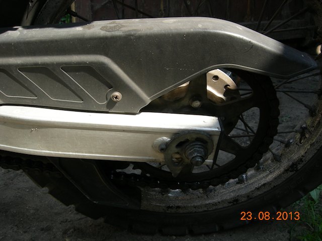

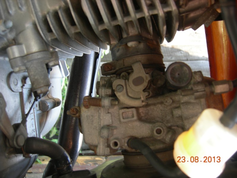

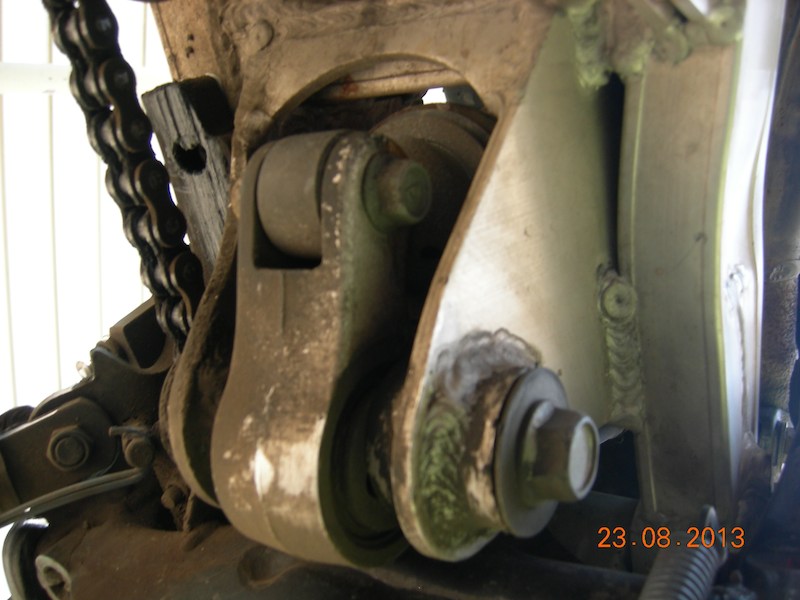

Вообще опыта езды на кросс/эндуро отсутствует. Несколько лет назад ездил на суперМагне'88 года, потом на ватрушке VTR1000firestorm. Магночка мне всем нравилась, только вот хотелось "пластика", поменял на ватрушку, понял что "пластик" не мое и взял квадрик Гризли. Вот где я получил кайф!!! Никогда не думал что так понравится езда по "говнам". Но так как в душе я все таки больше люблю мотоциклы, то вот пришел к выбору эндуро. Габариты мои далеко не спортивные 175 - 120кг. Почитал форум, понял что и 200см3 на бездорожье меня увезут. Вообще хотел Djebel, но ростом не вышел - тяжело не имея навыков сразу на высокий садиться. И вот подвернулся вариантик который собственно и прошу помочь оценить. Скажу сразу - мот уедет в деревню и вряд ли от туда будет куда либо ездить, т.е. катание исключительно по грунтовкам-лесам-полям-грязям с редким выездом на асфальт для дозаправки)
Итак - Susuki DF200 '98
Понимаю что надо сразу же заменить резину, вопрос что еще с виду можно сказать?
Заранее спасибо за комментарии и советы!

дф заниженная версия джебеля двухсотого можно сказать так!
и представляешь я с параметрами 178-70кг содясь на двухсотый джеб просаживаю его что ноги чуть чуть в коленях сгибаються, а у тебя вес больше щитай на 80% он под тобой просядет вообще!
тебе лучше 250.
иначе подвеску как масло в моторе менять будешь. да и самому будет неуютно на нём! это то же самое, что десятилетнего ребёнка посадить на велосипед рассчитанный для ребенка 3-5 лет!
ну и по фоткам судя по резине он по асфальту ездил, а на асфальте люди гоняют! а двухсотка не любит этого!
ездок и тюнингист на нём катает, а это значит что мот не дообслуживаеться или вовсе на всё пофиг.
мот падал на правый, левый бок погнуты защитные дуги, крышка двиги вскрывалась в раше, а это наводит на мысль, а нафиг и судя потому как там понамазанно герметиком сопля полюбому, где нить в двиге болтаеться!
Эндуро форева

мне не нравиться задний тормоз ( барабан). я б лучше к чекушкам присмотрелся. а по поводу высоты амарик в самое нижнее положение пробуй, на крайняк сидуху перетруси.

Cусуки, как сусуки. Если будет ездить - будет отличным развлечением.
сообщение 24.8.2013, 0:44
Сообщений: 14350
Нормально выглядит. Пружинку заднюю, конечно, под такой вес придется до упора подкрутить

Цитата(rzd2030 @ 23.8.2013, 17:53) *
Эндуро форева
rzd2030
сообщение 26.8.2013, 4:11
Сообщений: 637
Регистрация: 29.1.2013
Мотоцикл: DR250R-S
Цитата(max pain @ 24.8.2013, 15:38) *
Я про сопли герметика которые торчат. Видно что слесарь не старался. А значит и вов сем остальном работы проводил намотав сопли на кулак. ИМХО

Вес 75, рост 176. На 250 на заниженном достою до земли очень уверенно. Пружина где-то на середину затянута.
Перед эндуро ездил на классиках и смотрел на чекушки и боялся сесть на них - "они ж такие высокие". А нас самом деле когда садишься, она проседает сантиметров на 10.

Мотик выглядит окисленным. Похоже долго где-то стоял. Герметик, как раньше сказали - свидетельство того, что в мотор лазили, а на 200ке это опасно тем, что сопли герметика могут забить масляный канал, и головка выйдет из строя. Ресурс моторчика 40-60ткм в среднем. Серов225 примерно такой же по размерам и характеристикам мот, но есть конструктивные отличия. Аппарат хороший, но уже давно не выпускается. Др200 клепают до сих пор.
