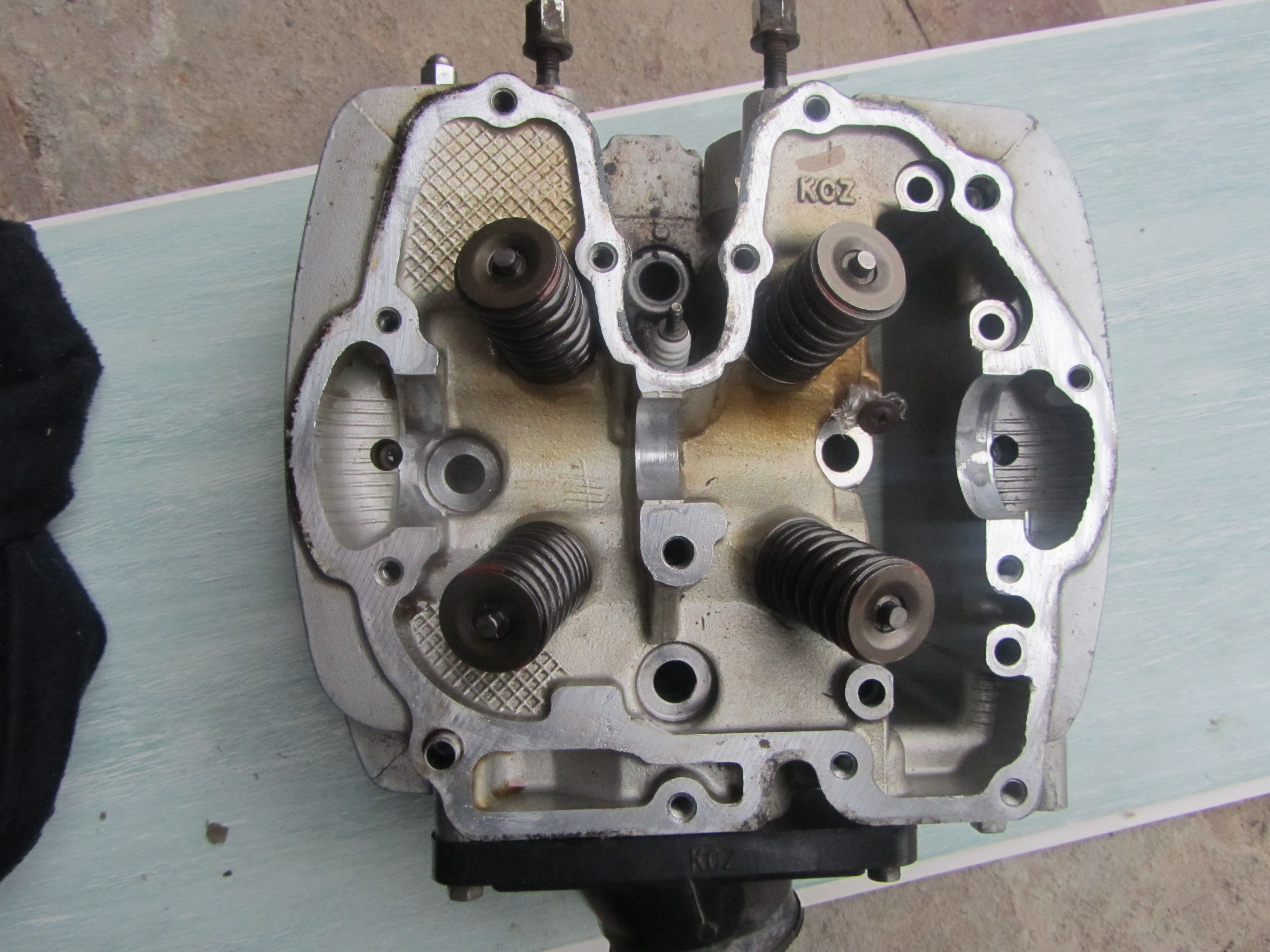

Не могу чо-то размеров по кольцам найти в мануале, мож кто подскажет годны кольца мои или нет зазоры выше выкладывал.У меня второе кольцо по зазору больше чем первое (верхнее это нормально?)

Если я все правильно понял это максимальные зазоры вернее кольцо 0.40 (у меня 0.50 сверху и 0.60 снизу),второе кольцо по мануалу 0.55 ( у меня 1.0 сверху и 0.90 снизу) третье я не трогал и не замерял.Т.е мои кольца уже негодные.Надо делать расточку или просто менять кольца.Хотя надо замерить сам цилиндр наверное.А его у мотористов замерять нужно или самостоятельно можно.Подскажите
Цитата(i-denis @ 13.9.2013, 8:40) *
Видишь ли в че дело, мой кладбищенский другsmile.gif это дело хозяина решать как там и что там и тд... если бы раскоксовка помогла он бы вообще не лез в мотор. а так, отсутствие финансов, времени, рук, инструментов, запчастей (нужное подчеркнуть) приведет к поределенной задержке в сборке мотора.
Задача была ЗАВЕСТИ. Если решать задачу минимальными вложениями денег и сил то -
Неисправность - ЗАЛЕГШИЕ КОЛЬЦА
Решение проблемы - РАСШЕВЕЛИТЬ КОЛЬЦА
Результат - ЗАВЕЛАСЬ.
ЗЫ: При условии нормальной нетекущей головы, но если верить показаниям героя - клапана у него вроде как в порядке, судя по подьему компрессии с маслом
головка держит хорошо,утечки нет ,стоял залитым часов 5, до утра оставил посмотрим
Канавки у поршня соответствуют норме 0.05

Сходи в любой путный автосервис где есть нутрометр на 73мм. и измерь геометрию горшка. но эллиптичность у тебя уже за гранью лимита, по этому заказывай ремонтный поршень и кольца, палец, клипсы, прокладки - зимой поменяешь

Поршневая изнашивается из за пробега и цепь ГРМ изнашивается по тойже причине.
Раз уж залез в ДВС то меняй как минимум:
- цепь ГРМ
- звезду ГРМ
- колпачки маслосъемные
- поршень
- палец
- кольца
- прокладки
- сальники (кика если есть) (вал сцепления)
- резинки на маслонасосе.
Ну а вообще рекомендую все проверить промерить и от этого плясать.
З.Ы.
Постукивать мог не декомпрессор а растянутая цепь ГРМ раз говоришь что на 1 мм над звездой подымалась.
Нормальная цепь охрененно плотно сидит на звезде.
Сам подумай если лимит у тебя по элипсности будет 0,05 а по факту 0,04 то что теперь собирать как есть откатать 4-5 месяцев и опять таже петрушка.
кстати а что за саморез вкручен в место плунжера декомпрессора???????
Это так всегда было ????

Лех, отвеча на твой вопрос - что делать.
1. измерить горшок.
2. собрать двигатель и счастливо катать дальше до конца сезона - таких ушаток тут больше половины,(по словам владельцев прут аки танкиsmile.gif ) просто не роняли они их в лужи еще и не лазили в мотор. Хрка очень живучий мот
3. заказать ремонтный поршень, цепь ГРМ и звезду распредвала. плюс маслосъемные колпачки. это минимум. можно еще и натяжитель поменять.
из желаемого - заменить маслонасос. он до 98 года шел с меньшей производительностью. сальник коленвала в правой крышке картера - обязательно. остальные сальники, прокладки и тд и тп по необходимости и желанию

Горшок пока не измерил.Решил не парится больше из-за поломки,причина найдена и обезврежена, надо собирать мотор и посмотреть как там будет дальше.Мотор разобранным просто нехочу оставлять(если з\ч заказывать долго ждать надо, да и не готов я еще вкладываться ,поездил я на нем слишком мало).Может все и неплохо и дальше пойдет, как и было,претензий же у меня к моту до поломки небыло(ничего нешумело, нестучало, хорошо тянуло, масло не жрало)авось дотянет до 30 тыс пробега(щас 19 почти) тогда и будем растачивать и рем поршень ставить и цепь менять.Если что вдруг, то раскидать мотор не проблема, опыт теперь есть.Купил паронит, буду нижнюю прокладку вырезать как советовали.Клапана кстати утром глянул на предмет утечки -держат,трогать пока не буду там ничего.
