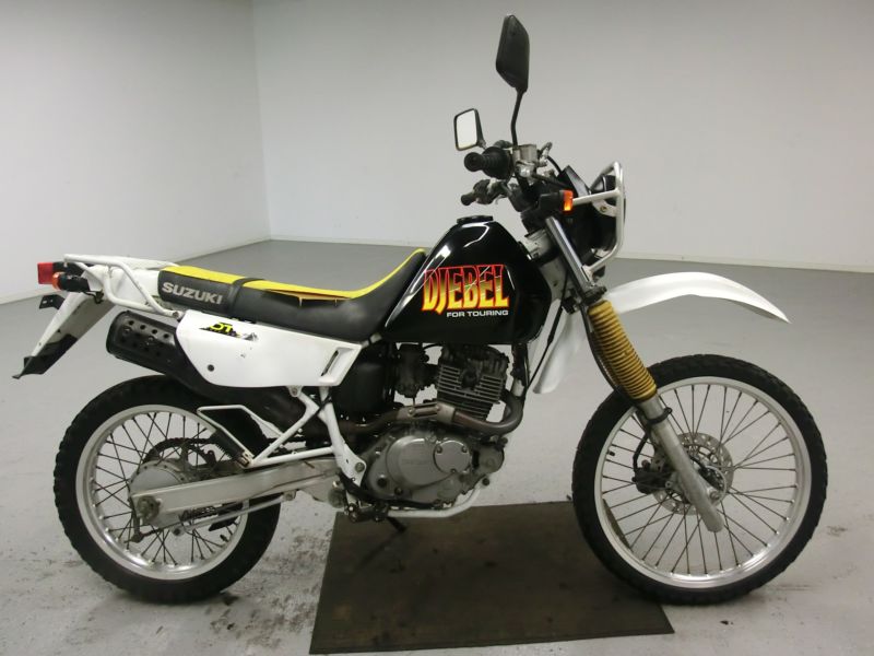

Добрый день, ну или вечер, дорогие однофорумчане, в том году я собирался покупать себе всеми любимый джебел 200, в этом мне здесь любезно помогли, прокатав год я пришел к выводу что просто эндуро мне мало, как таковые вылазки в топь я не делаю а лишь катаюсь на бывшем карьере который оборудовали для эндуро и кроса. В этом году встал вопрос о переделке данного мотоцикла в мотард, в связи с этим прошу у вас помощи, что нужно заменить, переделать и купитьsmile.gif

Из DR200 мотард никакой. Продать не мучиться.
shevard
сообщение 4.9.2013, 6:05
Сообщений: 1465
Регистрация: 11.12.2011
Репутация:   24
Колеса, двигатель пободрее.
dimag
сообщение 4.9.2013, 6:19
Сообщений: 1716
Регистрация: 28.8.2013
Репутация:   45
тормоза поэффективнее - бОльший диаметр диска спереди, со всеми вытекающими...

Двигатель, а старый на продажу? Наверное правда лучше не мучаться продать этот тысячь за 75-80 добавить и купить D-Tracker 250? Вот только цена меня у них не радует 11000-125000 за 1999. В этом году еще и булевард купили за 260000, так что денег маловато. Сколько мне примерно в случае переоборудования джебела денег выкинуть надо?

Деньги не главное главное что вряд ли ты в результате получишь что хочешь и мысль о том что получил не то что ожидал будет очень дорого стоить.
Колеса с резиной дисками 15-20 тыр.
Двигатель 20-30
и в результате ты придешь к выводу что надо или выбросить это из головы или покупать другой мот так как из этого ты похоже вырос.

Для начала неплохо понять чем отличается мотард от эндурика. Если поменять колеса, мот веселее не поедет. Тормозить станет лучше, да, но динамика будет такой же унылой.
Мотард, это в первую очередь дорожник, т.е. мощный мотоцикл, способный ехать быстро и далеко, но с эндурной посадкой, способствующей легкому маневрированию в городском потоке, Длинноходная подвеска и клиренс позволяют спокойно съезжать на умеренное бездорожье и преодолевать те же бордюры.
Раньше мотарды делали на базе внедорожных эндуриков, Сейчас стали двигаться в обратном направлении, стали дорожники переделывать в мотарды. Например тот же Версус. В городском потоке и на трассе он в своей стихии. А при надобности можно и по полю уверенно ехать.
Протестую!!!))) Поедет ощутимо динамичнее. Проверено на себе. На "гладких" колесах меньше сопротивление.

Ты уменьшил. Я по навигатору 152 набрал на СМ колесах. Ради эксперимента, по прямой и достаточно легко. Разгоняться так ни кому не рекомендую, возможно после этого у меня провернуло подшипники коленвала.

малые колеса, то же шо и изменение зубов на звездах.
10кмч это очень большая разница передаточного отношения,пример 14-42 и 13-47.
при 13-47 раскручивал до отсечки на шестой,при 14-47 уже болт,скорость очень далека до 150.
максималка была при 15-47 135кмч,когда гнался за своей машиной со злюкой за рулем biggrin.gif
