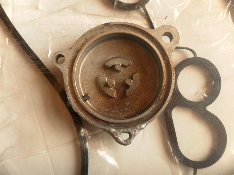

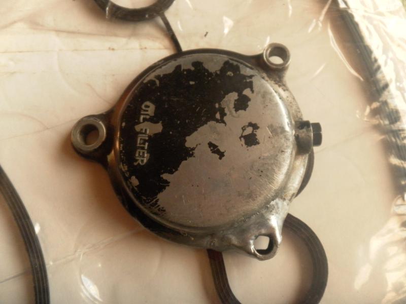

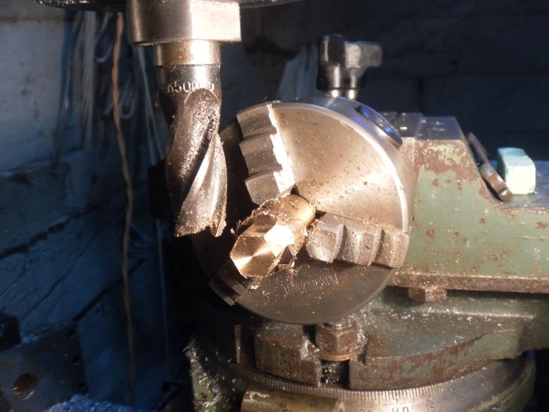

Когда в первый раз менял на Тенерке маслофильтр заметил оторванное правое верхнее "ухо" на крышке ... заварил ,подогнал , good.gif поставил .
Посмотрел внимательнее - просажена сопрягаемая повехность . Заварил , фрезернул прилегающую поверхность уха с припуском , подогнал ,поставил , покатал - порядок ! smile268.gif

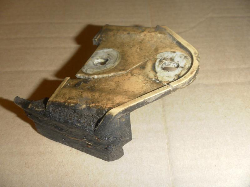

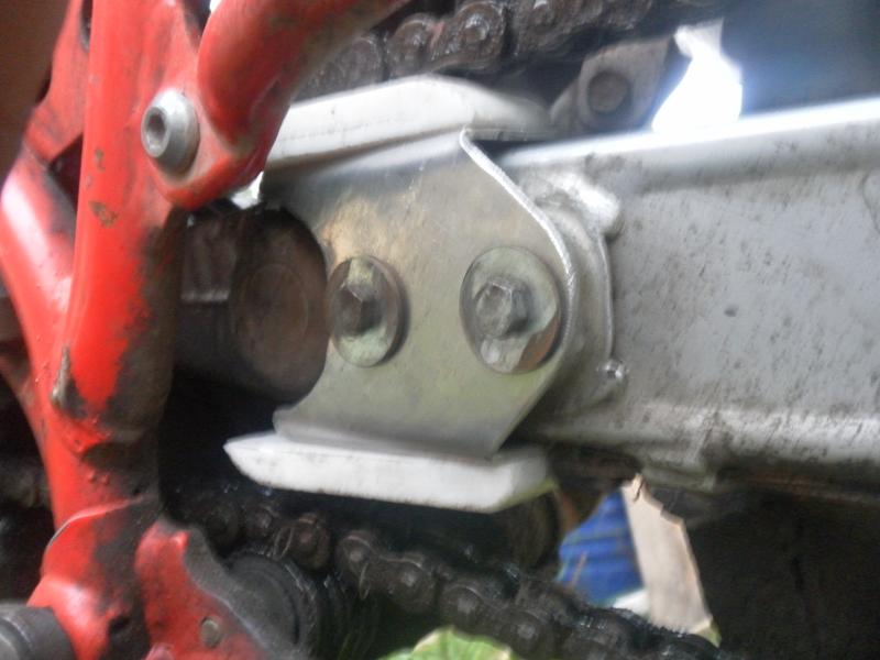

От слайдера цепи осталось только это . Сколько лет или километров она отходила можно только предполагать .
Немного покумекал smile58.gif и изобрел smile.gif импортозамещение - "вечный слайдер". Алюминиевая скоба а к ней две фторопластовые 12-ти милиметровые пластины на трех степлерных заклепках .

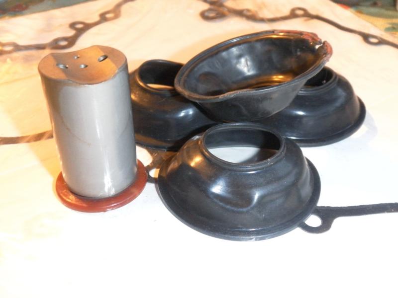

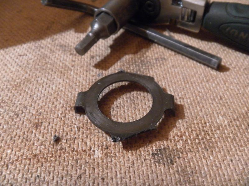

Рваная из за неправильной установки каким то мастером мембрана . И опять импортозамещение - три штуки Российского производства , .http://transalp-club.ru/topic/6626-izgotovlenie-membrany-karbiuratora-vynoshu-na-s/И вот еще ... на мою модель идут (слева внизу) ведущие звезды с DRа 650 SE до 96 гв (если не ошибаюсь) под 525-ю цепь

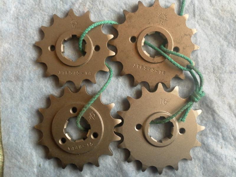

на мою модель идут (слева внизу) ведущие звезды с DRа 650 SE По толщине шлифанул 1,5 мм и сделал крепёжную шайбу на три отв .- теперь можно ставить . А можно сзади поставить звезду тоже под 525 - на любителя . А задние звезды от кроссового китайца 250 идут - smile.gif 600 рупий и закалка у них выше штатных и прочих звезд . Заказал на Тревелсе Михаилу (ох и ругают его за разгильдяйство ) пружину моноаморта с характеристиками : усиленная от хр650, длина 225, диам внутр 62, жесткость около 120 кг/см. Выточил " шайбы" под эту пружину , собрал . На аморте три положения регулировки по высоте и пять вариантов отбоя .

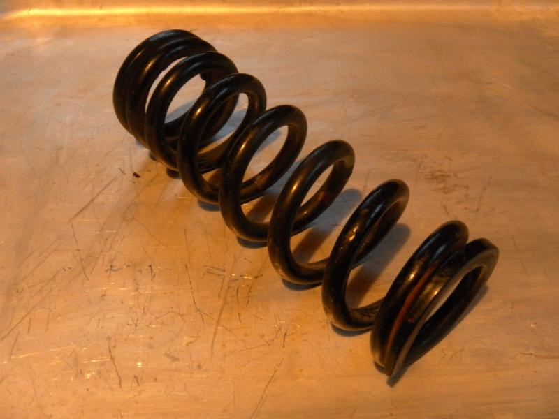

Родную пружину пока оставил , до полной сборки мота . Хотя есть еще одна - промежуточный вариант.

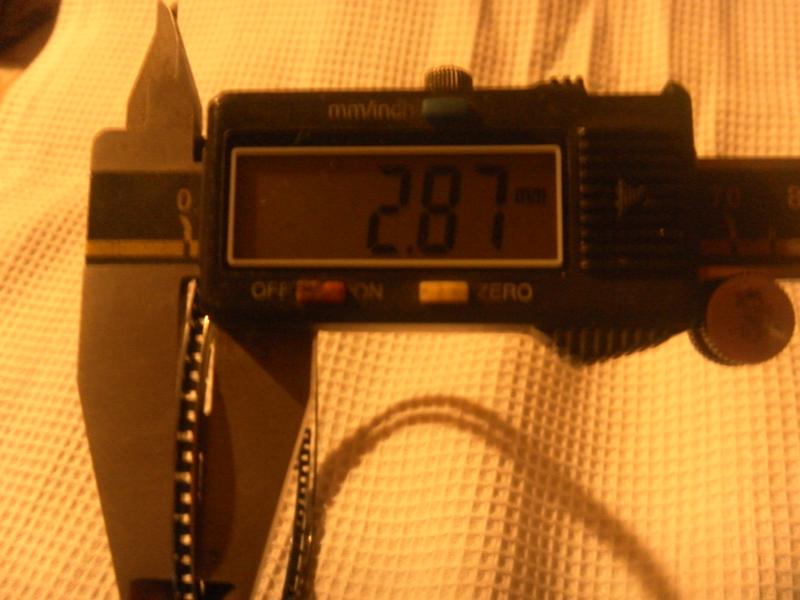

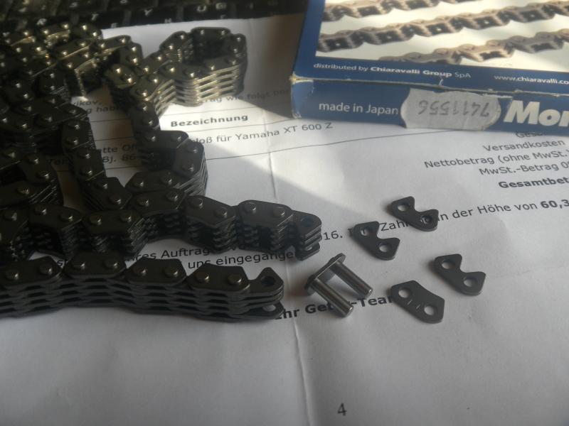

Пришла вот такая моторная цепочка : теперь можно не снимая левую крышку , трос сцепы с крышкой стартера , маховик , шестерню обгонной муфты - поменять сняв только клапанную крышку .

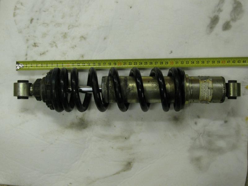

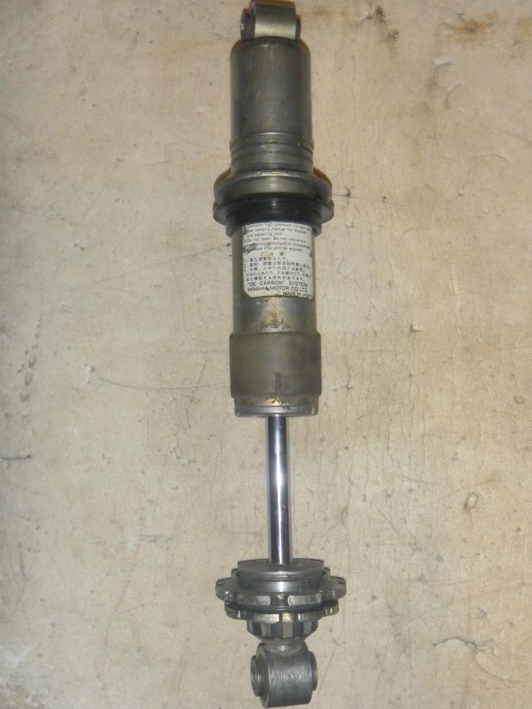

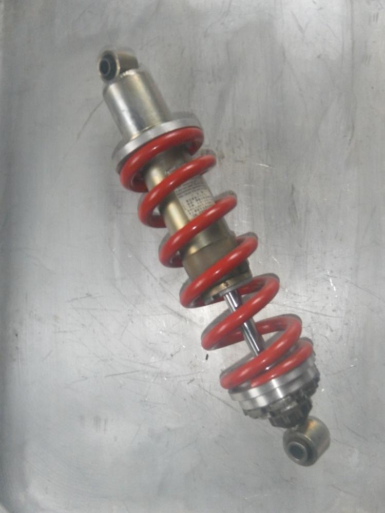

Сообщение #107
Виктор , а какой длины амортизатор твой ? Мой такой же с виду .у меня между центрами крепёжных отверстий 370 мм. Вдруг так же как у меня)

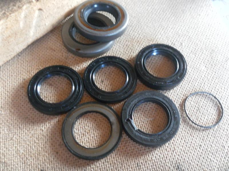

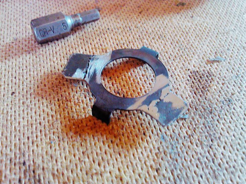

... Появились долгожданные те самые колечки :
Размер для сравнения : штатные
и ... smile.gif импортозамещение

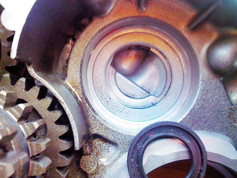

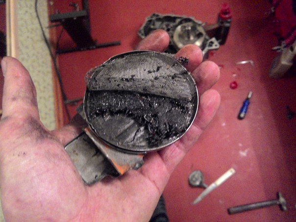

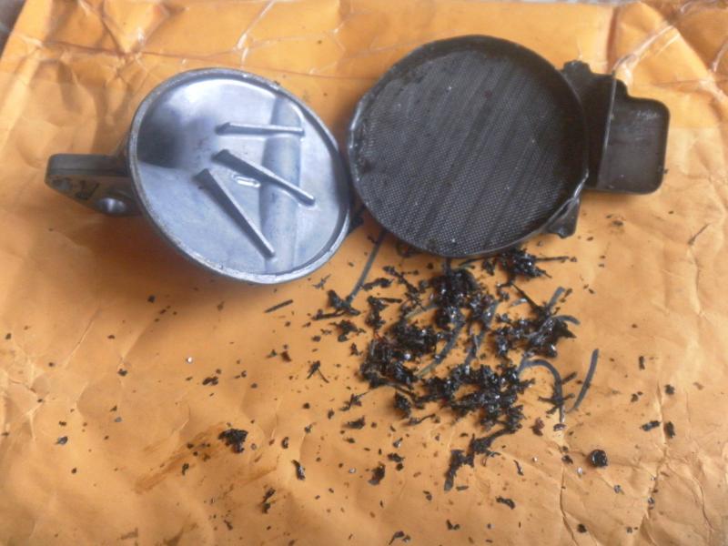

Вскрытие маслоприемника показало что все в порядке - немного технического мусора , похоже на затвердевший лактайт используемый при сборке половинок картера . Для мота выпуска 90 г вполне нормально ... smile.gif я так думаю .
В качестве примера : то что можно назвать белым пушистым северным зверьком Прикрепленное изображение
Минутку ... Андрей (Приветствую !)

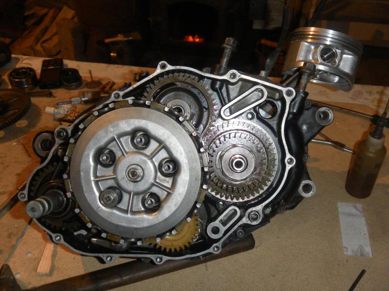

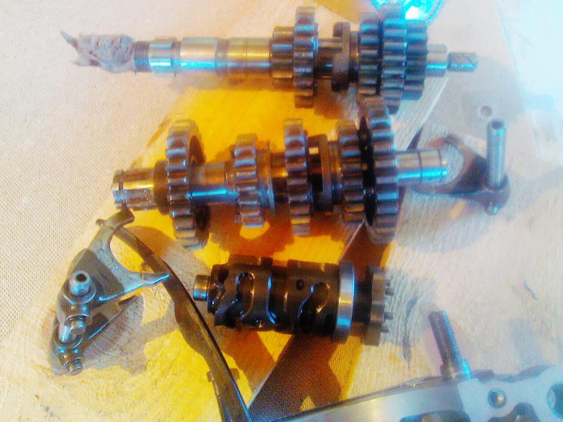

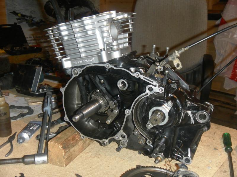

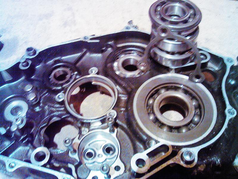

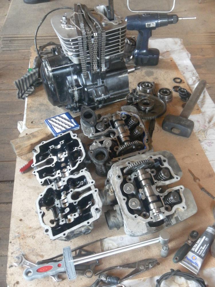

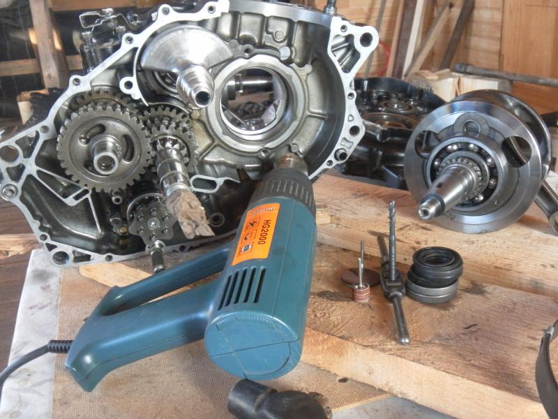

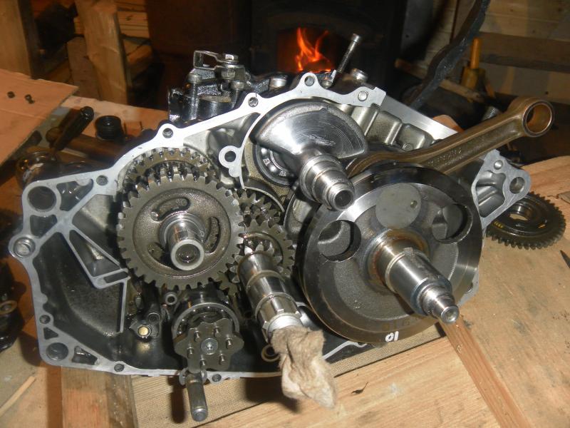

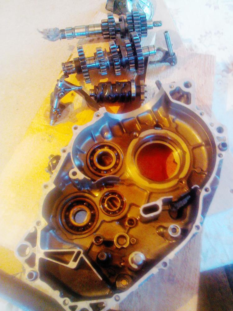

Промыл маслоприемник , подшипники ,обе половинки картера , провел ревизию шестеренок , подшипников ...

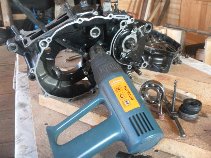

Устроил себе день отдыха : решил заняться подготовкой к сборке двигателя . Нагрев феном с тыльной стороны посадочное место " глухого " подшипника балансирного вала легко вытащил его ... предположу что мало кто знает что за этим подшипником стоит сальник который отсекает масло не позволяя ему попадать в сапун и далее в короб воздухана . Часто слышу что после продолжительных прохватов на скоростях 120 и выше выкидывает масло в фильтр ... причина : дубовый , стертый сальник .(если исключить перелив и убитую ЦПГ)
[attachm

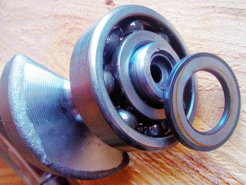

Да уж наслышан ... выздоравливай и пора уже оборвать негативную цепочку твоих "медицинских приключений" .

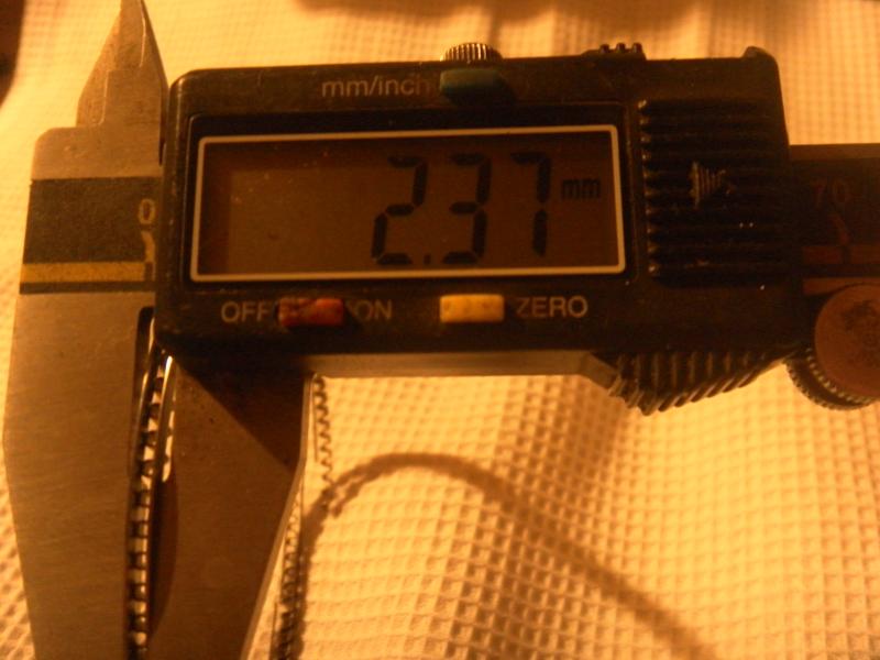

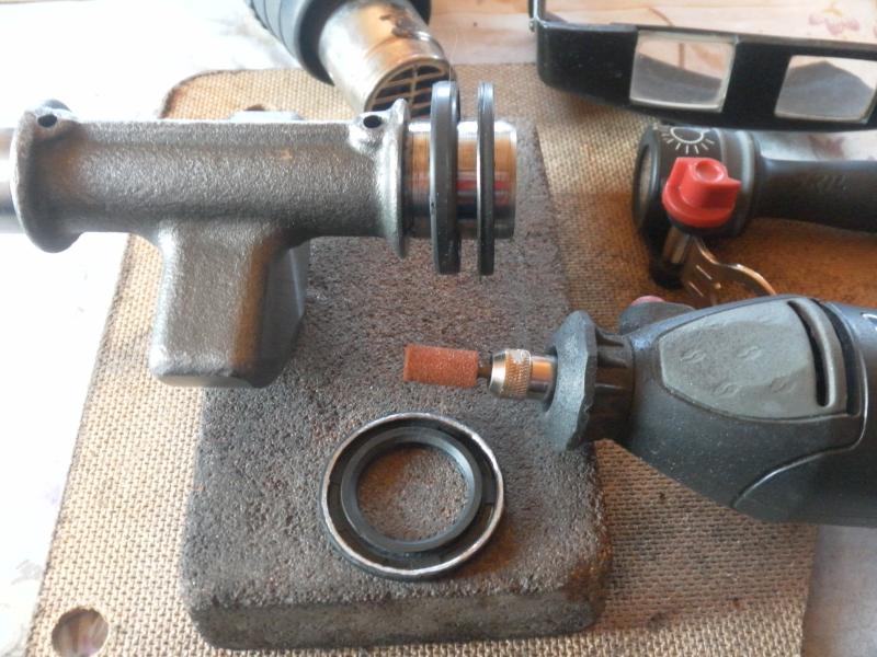

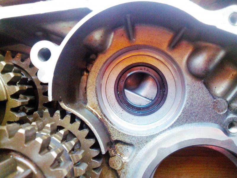

Посмотрев в своих запасниках не нашел нужного (по высоте 3мм. ) сальника ...
Пришлось взять сальник вала ведущей звезды и срезать высоту на полтора мм . На штатном уж оч узкое место прилегания , теперь все как положено : полноценная двойная ленточка .

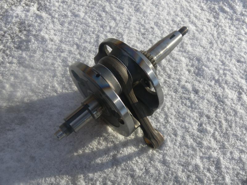

Ну и настал черед нового коленвала ... Еще раз подогрел половинку но чуть дольше так как посадочное место подшипника стальная обойма а не Люминь wink.gif
А вал в это время прохлаждался терпеливо дожидаясь нового места работы smile.gif
Ну и дождался конечно - со всеми почестями был препровожден в " кабинет " и усажен в кресло ... теперь все готово к сборке половинок . Завтра ... посмотрим ...
Посмотрел , собрал ... получил массу позитива

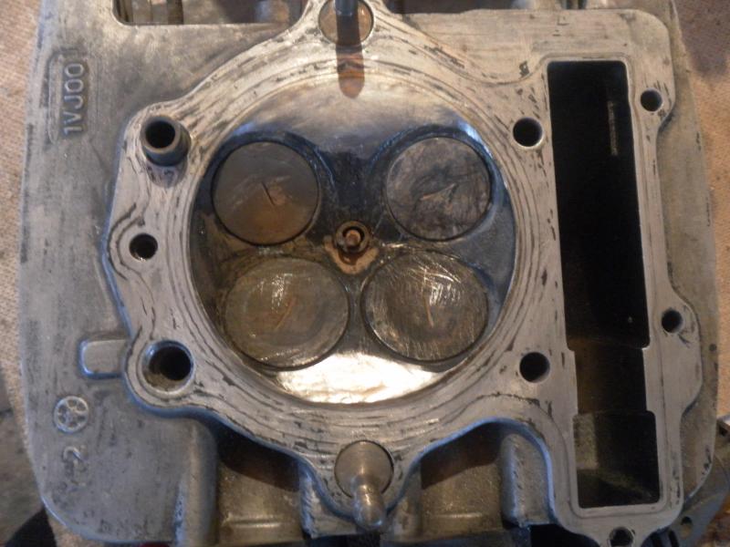

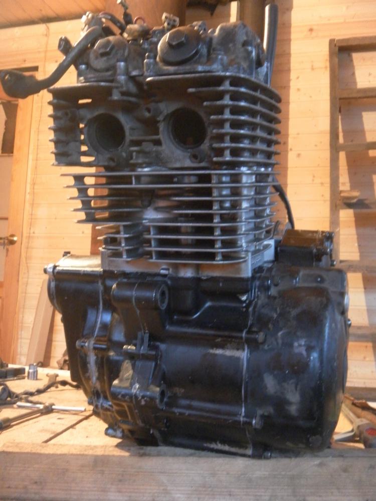

Можно было конечно и цилиндр с башкой нахлобучить но его еще сварить надо , да и шайбу стопорную к корзине сцепы надо делать а то у этой усы обломались . Если б не она то крышку правую можно было закрывать.
Теперь с усами.

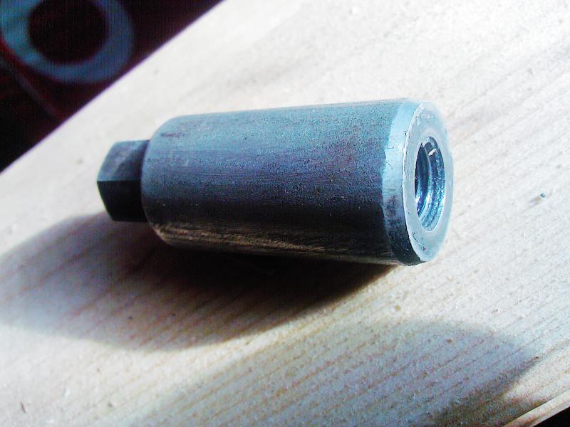

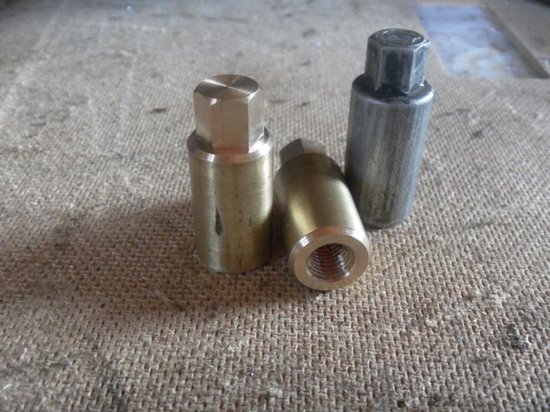

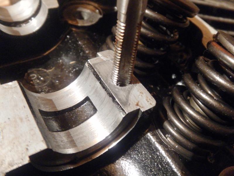

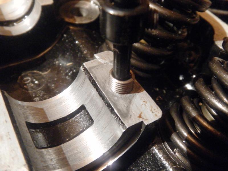

Устала резьба на алюминиевой цилиндрической гайке что накручивается на шпильку блока прижимая цилиндр ... 4,2 кг - не шмогла joke . Надо точить и фрезеровать шестигранник . А пока : есть у меня в хозяйстве три моторные цепи неизвестного пробега - хорошая возможность проверить состояние пока возможность есть
До тех ро пока не "устала" гайка не думал а теперь думаю над вопросом : нафига там ставят такую высокую и алюминиевую :
Для облегчения сборки ... для теплоотвода .... huh.gif рядом стоЯт обычные стальные и короткие .
Ну и собственно ремонтные гайки : покрепче штатных будут

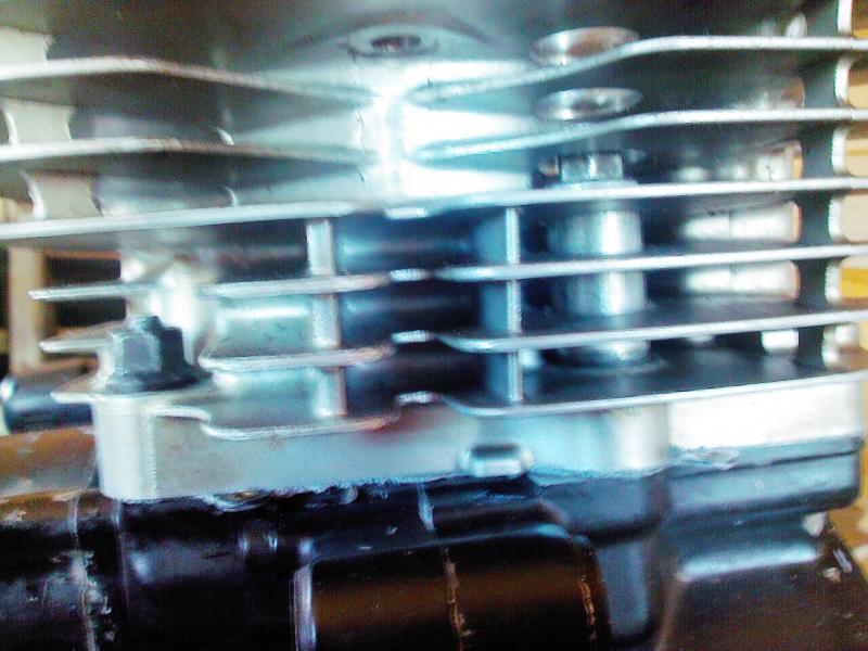

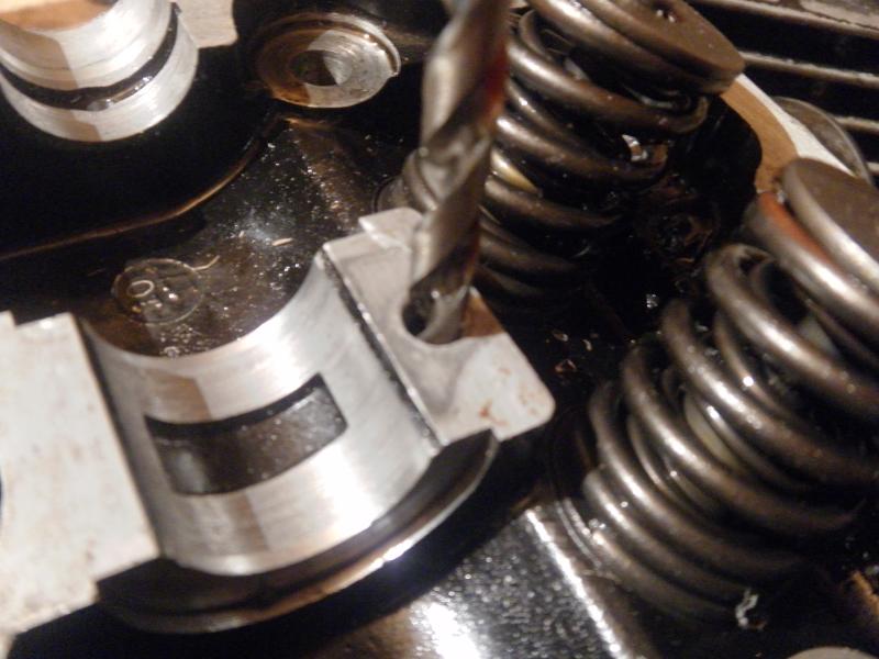

Со дня на день ГБЦ в сборе в оч хорошем состоянии должна была прийти с декомпрессором... И вот этот день наступил : "Кот (ГБЦ) в мешке " - я теперь даже и не знаю чего еще желать ...
Ну и всё как обычно - буду устранять последствия рукожопости бывших владельцёв Пользуясь случаем убрал бормашинкой ступеньки в камере сгорания увеличив объем и чуть "разжав " ее таким образом и добавил к штатной прокладке цилиндра еще 0,4 мм . Теперь на низах движок станет ещё более тяговитым и на слух станет мягче звучать .
Очередная замена уставшей резьбы ремкомплектом - по времени не более пяти минут и с пожизненной гарантией
Ну и собственно вот что получилось ...

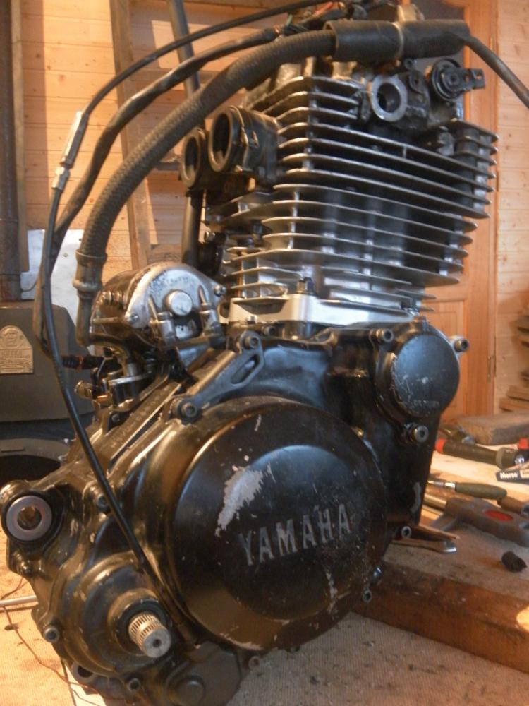

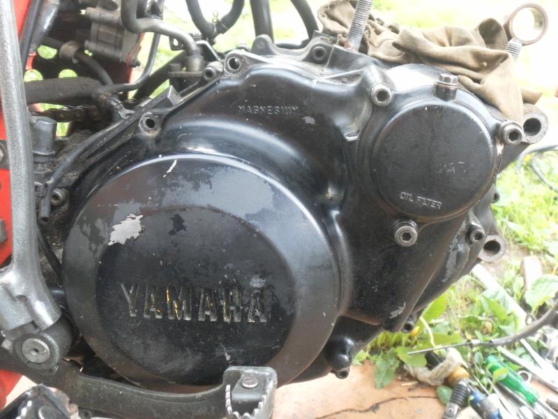

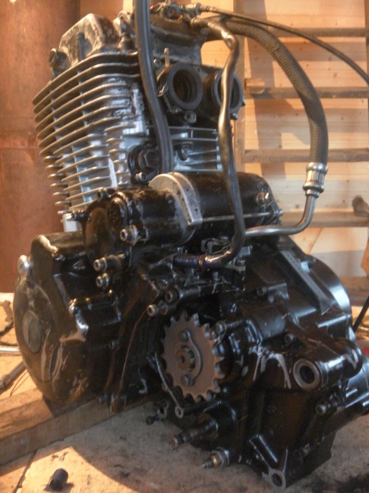

Ну вот ... на днях (4 апреля 2016 г) наконец то нашел время дотащить двигатель к моту , установить и подключить все висящее и торчащее . Сегодня "пустил дым" ... без выпускных патрубков - ух как же сочно громыхают шестьсот кубов с одного котла ! Было волнительно и приятно но не без курьеза ... smile.gif Левым приемным пластиковым патрубком карба была нагло засосана старая тельняшка прикрывающая их (патрубки) от" чего нибудь непотребного" чем и был сорван sad.gif первый мажорный запуск легендарного движка . biggrin.gif Осталось заменить аморт и можно ставить на место короб возд. фильтра и б\бак .

Сегодня (10 апреля 2016г) выкатил коника на волю smile.gif , залил в б\бак 150 гр масла двухтактного и пока он бубукал на холостых прицепил тросик сцепы на место и ... :pilot: п о е х а л ... вернулся wink.gif час назад . Ну что сказать - трактор smile.gif он и есть трактор хоть и на самых скоростных звездах (16 х 42 ) , но это весёлый трактор . Чуть большее открываешь - дыбиться . С амортом (пружина на заказ с размерами и характеристиками ХР 650 л) вроде угадал , первые 1-2 см мягко потом по нарастающей - тверже работает . Пять позиций отбоя пока не пробовал , стоит на самом медленном . Из трех позиций по высоте поставил wink.gif самую высокую - еле мысками достаю . Окончательную регулировку проведу только после полной боевой загрузки с крейсером 115 км\ч по грейдеру . Сегодня привезли радиатор который надеюсь в ближайшее время буду ставить в систему . Завтра постараюсь выложить фото , ну и осталось ветровик на место поставить . Пока чувство полного удовлетворения и восторга biggrin.gif ...

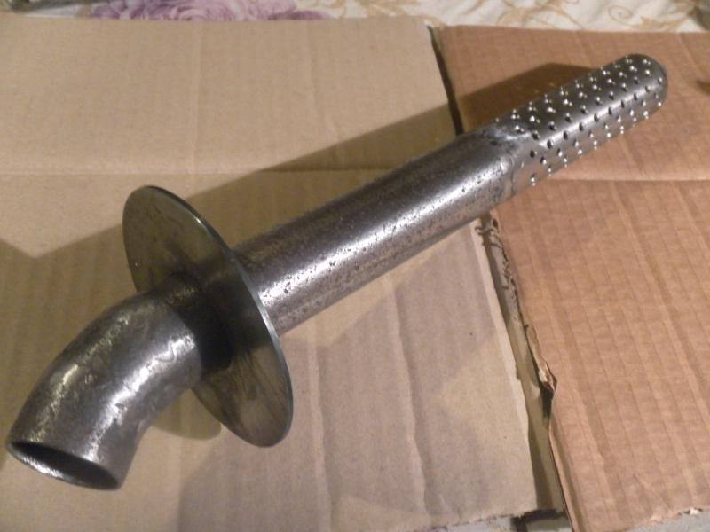

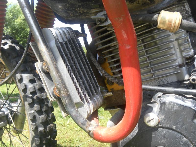

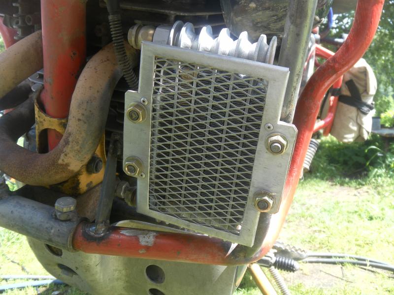

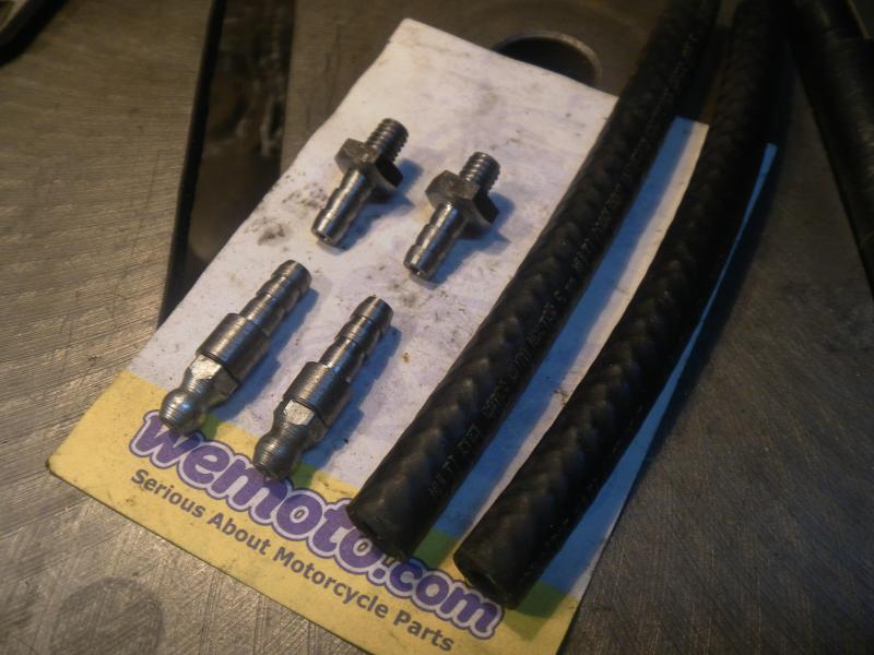

Свежие новости "с полей" : наконец то имплантировал в организм Тенерки дополнительный радиатор
Подвел масляные трубки на вход и выход , завел ... проверил на течь и заполнение магистрали , долил 100 гр. масла , погонял на холостых и поехал пробовать . По первому впечатлению просто офигеть как здорово !!! По сравнению с тем что было температура масла упала на 20 градусов . Ещё вчера на скорости 80-90 (обкатка - 600км пройдено) температура поднималась до 100 гр. в расширительном бачке и 80гр . на датчике в сливной пробке . Сегодня при скорости 100 км\ч на датчике 60-70гр . на холостых после прохвата молотил в течение 15мин темп выше 80-85гр .(в расширителе) не поднялась . Я решил устроить небольшой гряземес минут на сорок (темнело уже) - двинул по лесной просеке ... пользовался только первой и второй передачами ( звёзды стоЯт самые скоростные 16 х 42) по датчику выше 70 гр . не поднялась . Как только вылез на грунт " остыл " до 65 на скорости 90-100км\ч .Это победа ... Летел домой довольный и счастливый - на Севера :pilot: поеду на Тенерке ! Восторг ! Ура ! Ура! Урраа !!! biggrin.gif

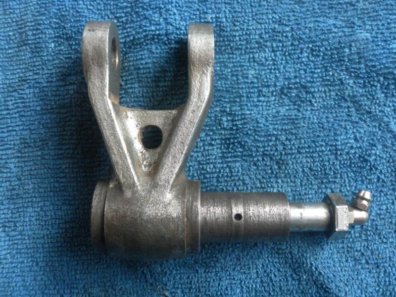

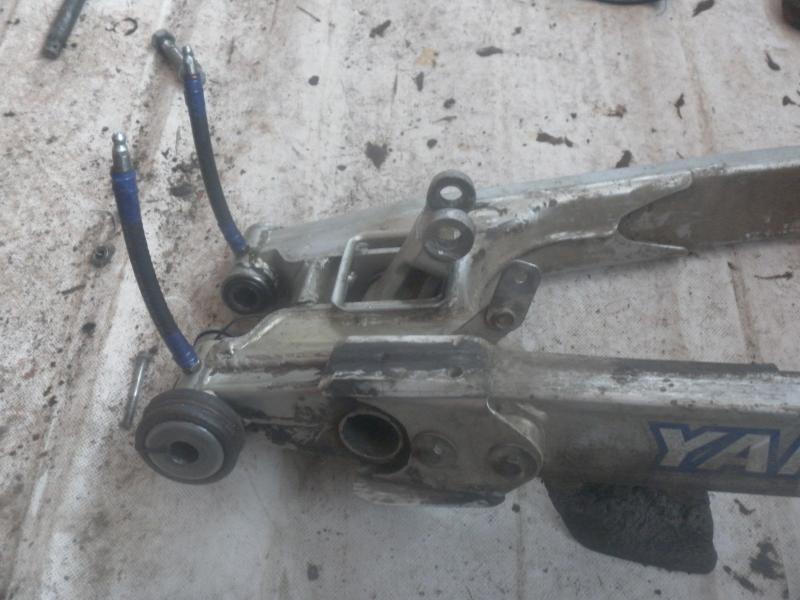

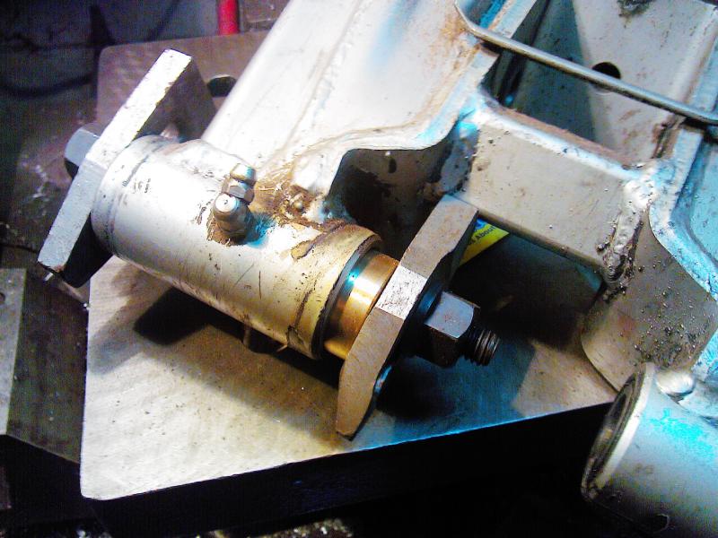

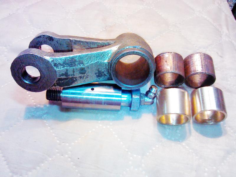

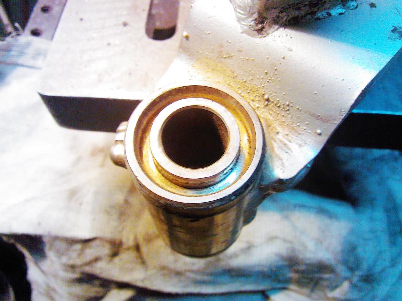

На очереди был моноамортизатор , качалка и маятник - давно уже руки чесались на ходовку но как то все не складывалось . После ночёвки на " Ведьминой горе " был приличный отрезок грунта с ямами от высохших луж , я там немножко :angry: погорячился и несколько раз пробил заднюю подвеску . Возможно это было одной из причин blink.gif дикого расколбаса что уложила меня на грейдере.

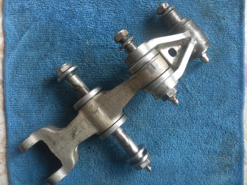

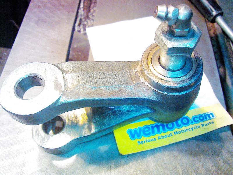

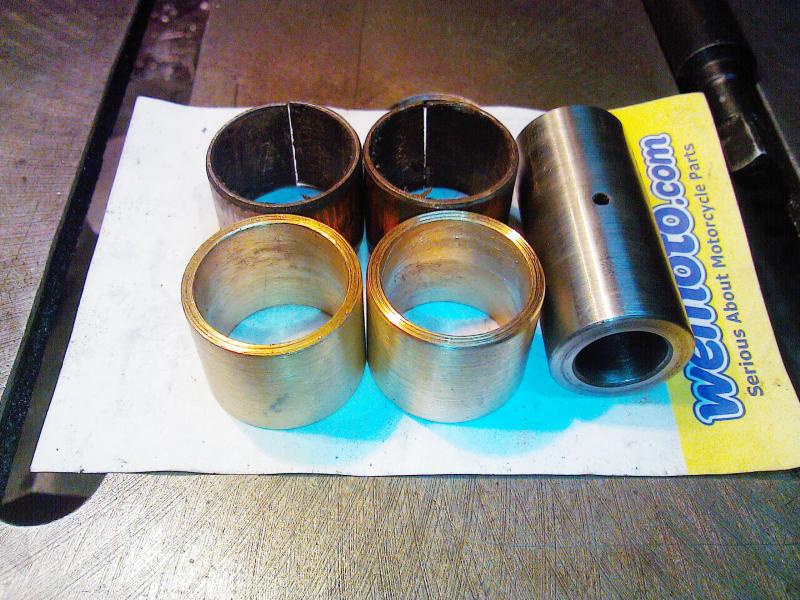

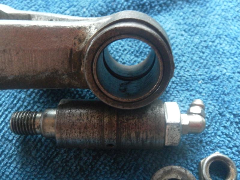

Когда после покупки пригнал Тенеру домой прошприцевал все маслёнки маятника и качалки , одну так и не смог пробить а на левой втулке маятника не смог сдёрнуть головку шприца с угловой маслёнки и сломал её , хорошо что хоть смазал добротно . Оказалось при сравнении наших тавотниц и импортных что у "них" маслёнки оч мелкие и другой формы : у нас с плавным переходом а те со ступенькой . После снятия , разборки и осмотра открылась следующая картинка , криминал только в двух местах : шарнир что не пробился при шприцевании и на мятнике на правом кулачке не нашёл втулки скольжения и пыльника . Остальное приятно удивило оч хорошим состоянием .
Именно этот узел выработан оч сильно не смотря на закалку втулки запредельной твёрдости (твердосплавный резец отказался грызть эту сталь , пришлось шлифовать ) , люфт был за гранью ...
Внутри видно износ тефлона на бронзовых втулках ... смазкой здесь не пахло много лет . Выбитые бронзовые разрезные втулки-вкладыши покрытые пластиком похожим на тефлон и выточенные новые
Запрессованные втулки и обновлённый узел ...
Когда снял маятник , почистил , осмотрел , пришёл в полное недоумение : по логике и по правилам симметрии на правой цапфе маятника должна быть втулка как и на противоположной с внутренней стороны но её там НЕТ , И ПЫЛЬНИКА тоже ...! Подшипник игольчатый на месте а втулки НЭТ ... Зашёл на Мегазип - там есть . Сколько лет оно так ездило !? То в чём я уверен это 27 000 км , дальше только догадываться ... но остальные детали: игольчатые подшипники , бронзовые , стальные втулки и пальцы смазаны и следов криминала не обнаружено . Как всегда выручил мой китайский товарищч - встал за станок и вытокарил недостающее :
Ну а потом как обычно ... затолкал недостающее на место , от чего получил огромное удовольствие представив как классно и долго теперь будет работать маятник и качалка
МотоПодвОх сказал(а)

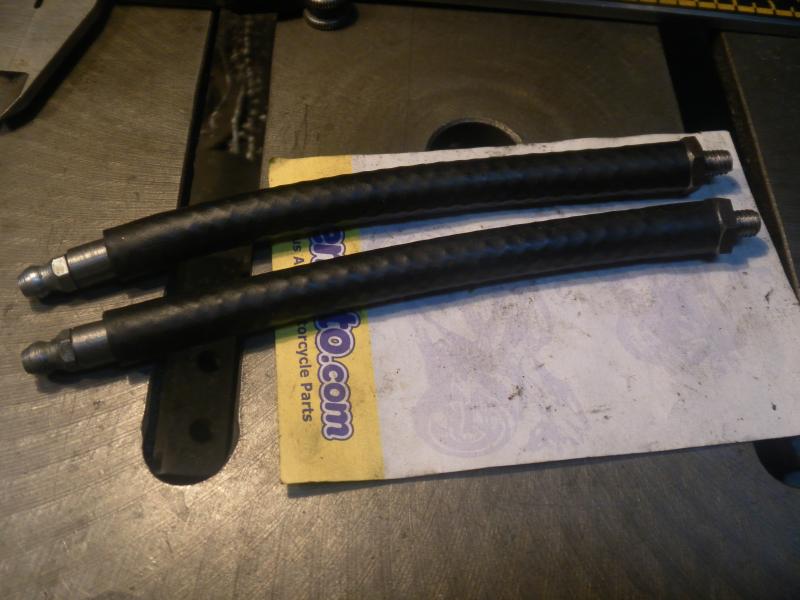

не смог сдёрнуть головку шприца с угловой маслёнки и сломал её ... По этой причине озаботился удлинением маслёнок и выводом их в более удобное и доступное место

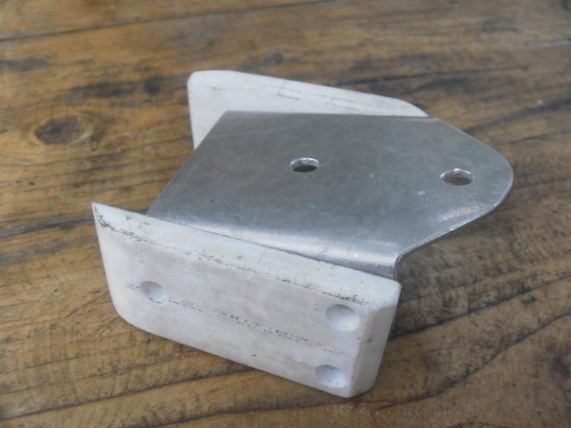

После установки маятника вывел маслёнки в отв косынки-усилители рамы

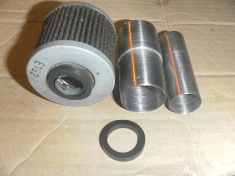

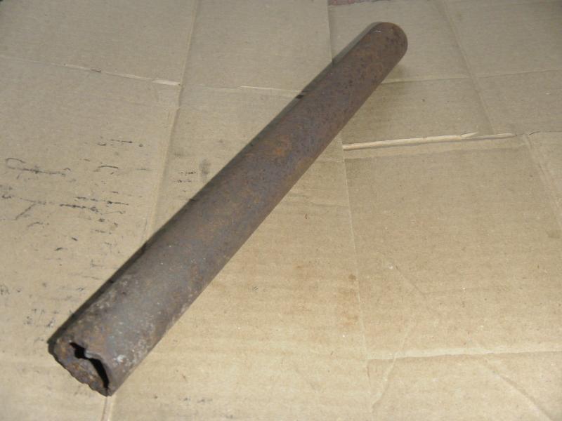

Кстати о пыльнике : померил , прикинул ... выточил два пробойника - вырубить из резины но... видимо плохо думал sad.gif . На глаза случайно (или нет) попался старый маслофильтр а на нём ohmy.gif почти готовые пыльники .
Развинтил снятый аморт - всё вроде хорошо , ни потёков ни криминала на штоке но в сравнении с тем что на замену явно мягче и быстрее как сжимается так и возвращается . Буду вскрывать - надо посмотреть и вварить штуцер для накачки . Собрал и поставил на место маятник затянув на максимум пружину и гайку отбоя . Высота по седлу 92 см - достаю только мысками ботинок и то если сильно стараться , в ботах придётся туго буду опускать (возможно)но вдвоём или гружёному отлично . С амортом по жесткости угадал или нет - грейдер покажет ...

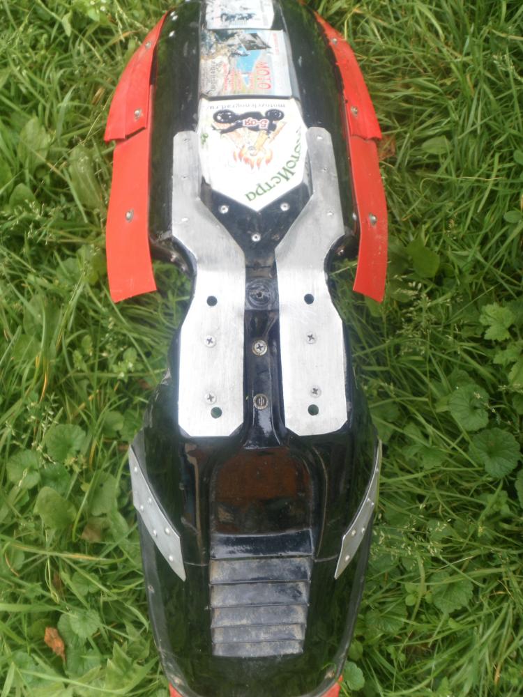

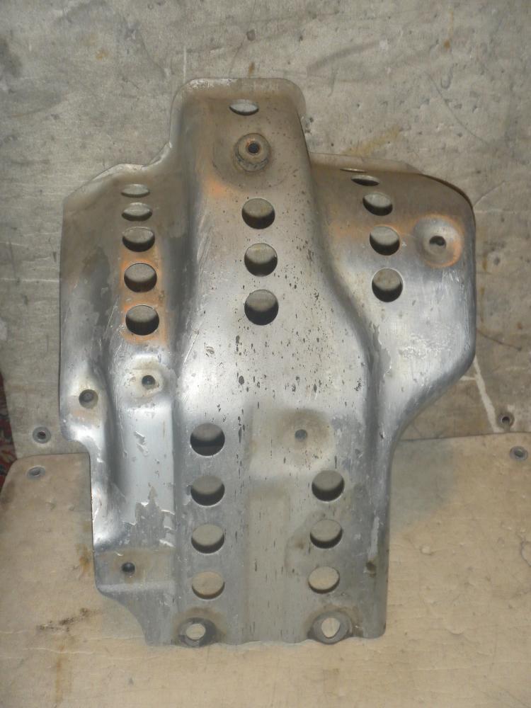

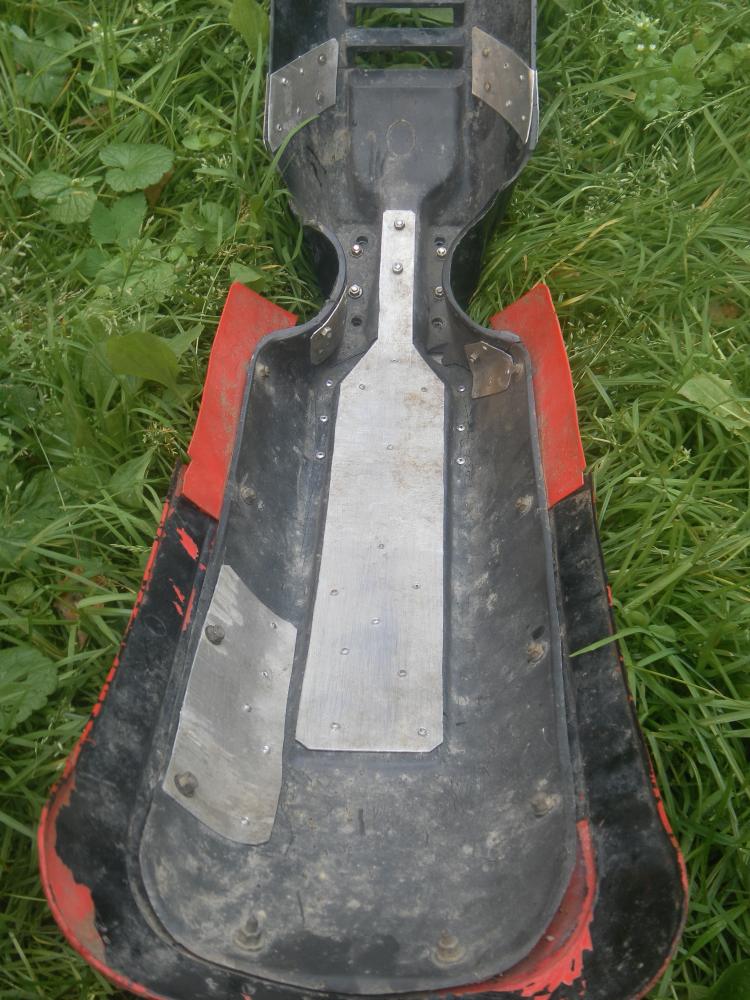

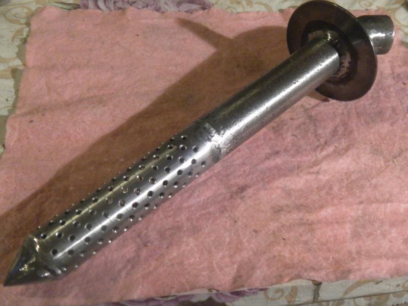

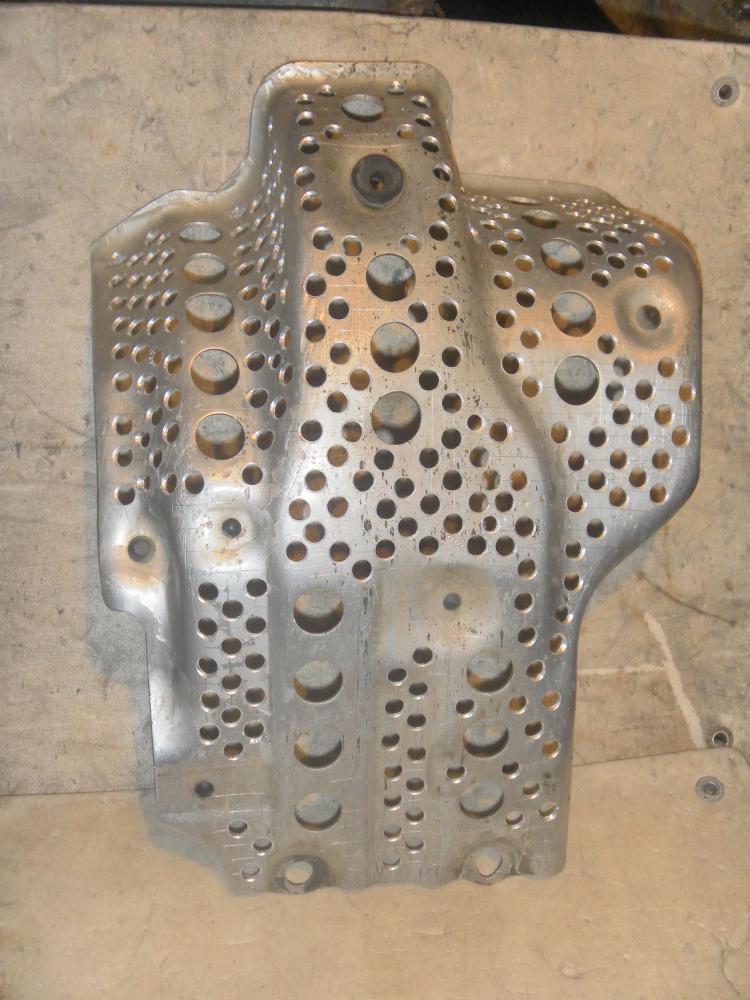

Рассматривая в очередной раз раллийные шестисоткубовые Тенерки
придумал себе занятие - сделать из защиты smile.gif лоток для промывки драг металла когда на Севера попаду , ну и конечно надеюсь скинуть температуру масла ещё на пару-тройку градусов .

От чего сдвоенный радиатор?почему не пошел в дело?
мотоПОДВОХ
Не оч помню ... боюсь соврать , предположительно литровая априлия smile132.gif если есть такая ... Прикинул , посчитал , посмотрел ... решил пока так - недогрев не лучше перегрева , нашёл оптимум и буду его контролировать регулировкой в зависимости от условий. Если интересно то вот тут : http://www.rallye-tenere.net/Miga.html

"Завелся как говорят с пол тыка ( и с кика и со стартера ) и взревел как буд то в пустую бочку ударило с десяток кувалд - я внутри содрогнулся с ужасом представив как поеду на нем домой !!! "
С таким чудовищно громким голосом я категорически не мог катать и не только из за боязни оглохнуть - для движка это не оч полезно , поэтому на скорую руку изобрёл вот такую " затычку" , стало заметно тише но не настолько что бы комфортно валить по 10-12 часов .

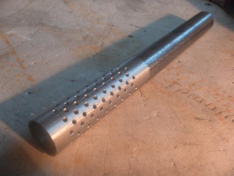

Поискав и не найдя нигде родной "флейты" стал химичить самоделку посмотрев на Мегазипе как ОНО выглядит . Главное было соблюсти пропорции , размер трубы и сетки .
Ещё раз убедившись в том smile.gif что водопроводные трубы имеют оч широкий спектр применения - нашёл нужное : Потом отсёк лишнее , добавил нужное и получилось вот такое:
