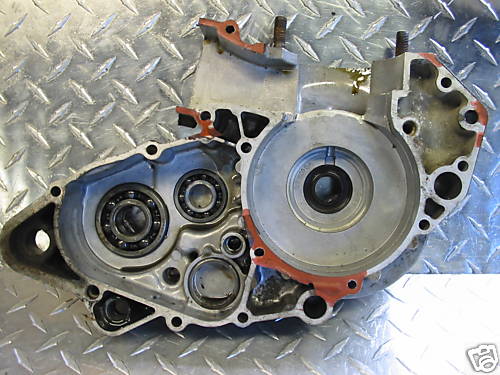

Дело такое. Второй раз умер левый подшипник коленвала. Готов был ко всему: мотористов в роду не было и думал, что мой косяк при первой смене подшипников.
Что имеем. Все как и в первый раз: ЦПГ в норме, хон на месте, люфтов в подшипниках шатуна нет.
Правый подшипник колена в идеале. Левый - в труху. Подумал про криворукость, но таки нет...
Вспоминается баннер какого-то кафе "а вы уху ели?". Так вот я как раз "уху ел".
Черт с CRM'ом и его четырями каналами смазки подшипников. Тут их по одному, но каких...
Вот для начала правая половина картера. Двиг J117. Виден зазор между плоскостью крышки и посадочной плоскостью подшипника. Для масштаба там же хвост сверла 5,5 мм. Т.е. нормальный "жирный" масляный канал.
А вот левая половина картера и "уха". Канал чуть ли не полностью перекрывается внешней обоймой подшипника. Че ж ему не умереть-то... (Чернота - останки подшипника).
В холивары про маслонасосы вступать даже не буду. По-моему, не гоже на "гражданском" мопеде масло мешать, эра Яв ушла, а и состояние ЦПГ, правого подшипника и пр. говорит о корректной работе насоса. "Предварительный замес" тут погоды не сделает.
Кто виноват - не важно уже. ЧТО ДЕЛАТЬ? ((
Предложенные варианты увеличения каналов (в "флудотеме") погоды не сделают, т.к. останется это "бутылочное горлышко".
Не фрагов для.

- - VIT   если вал не центровал после того как подшипник раз...   20.9.2013, 19:17
- - Rastop4uk   Вариантов других нет,как увеличить сечение канала....   20.9.2013, 20:03
|- - XAPOH   В общем, не хотел спешить с публикацией, но раз мн...   20.9.2013, 21:23
|- - Linkshunter   Цитата(Rastop4uk @ 20.9.2013, 20:03) Вари...   21.11.2018, 17:30
- - dymarik   Цитата(XAPOH @ 20.9.2013, 22:23) Большая ...   20.9.2013, 22:06
- - VIT   да и ещё если подшипники были не С3 а более низког...   20.9.2013, 23:02
- - dymarik   Не сгоревшее масло сгоняется частично по стенкам ц...   21.9.2013, 8:46
- - VIT   Цитата(dymarik @ 21.9.2013, 8:46) Как он ...   21.9.2013, 9:52
- - dymarik   Чето, пока все равно не догнал. VIT Спасибо за р...   21.9.2013, 12:15
- - Rastop4uk   Цитата(VIT @ 21.9.2013, 12:52) на фото вв...   21.9.2013, 13:30
- - XAPOH   Виталик, я не сомневаюсь в твоей компетенции, но в...   21.9.2013, 14:24
|- - Zybex   Цитата(XAPOH @ 21.9.2013, 11:24) Так что ...   9.10.2013, 13:31
- - VIT   Цитата(XAPOH @ 21.9.2013, 14:24) перекрыт...   21.9.2013, 15:42
|- - Zybex   Цитата(VIT @ 21.9.2013, 12:42) ... Как...   23.9.2013, 12:41
- - Rastop4uk   Цитата(i-denis @ 21.9.2013, 22:55) И...   22.9.2013, 15:37
- - Alexey7759   Наверное инженеры   23.9.2013, 12:00
- - VIT   Цитата(Zybex @ 23.9.2013, 12:41) Как бы т...   23.9.2013, 21:04
|- - Mian   Цитата(VIT @ 24.9.2013, 0:04) я бы на это...   9.10.2013, 8:38
- - dymarik   Цитата(Mian @ 9.10.2013, 9:38) Двигатель ...   9.10.2013, 9:34
- - Mian   до 93 года в картере была проточка под "подко...   9.10.2013, 12:09
- - Mian   До 93 была просто проточка   9.10.2013, 13:45
- - Zybex   Хм. А если только одну сторону выпилить, левую? Ка...   9.10.2013, 15:33
- - altur51   Добавлю Вам мусора Расширение канала динамику двиг...   23.10.2013, 22:20
- - VIT   Цитата(Mian @ 9.10.2013, 12:09) и крышки ...   23.10.2013, 23:22
- - Serg696   altur51, там не отиск от крышек подшипников, а отл...   24.10.2013, 0:09
|- - altur51   Цитата(Serg696 @ 23.10.2013, 21:09) altur...   24.10.2013, 16:04
- - DIABLO   Я бы отверстие под конус сверху расточил как на од...   24.11.2018, 18:32
