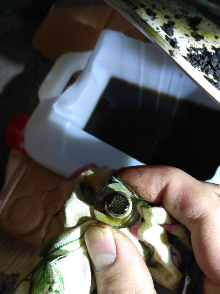

- - ingwar   Наконец добрался до гаража и слил масло, чтобы дос...   2.3.2014, 14:07

- - ingwar   Все забывал сфоткать болт после замены, вот скольк...   13.8.2014, 11:27
- - skorp777   При следующей замене будет намного меньше-много то...   16.8.2014, 14:10
|- - Sambainu   Цитата(skorp777 @ 16.8.2014, 14:10) много...   16.8.2014, 14:15
