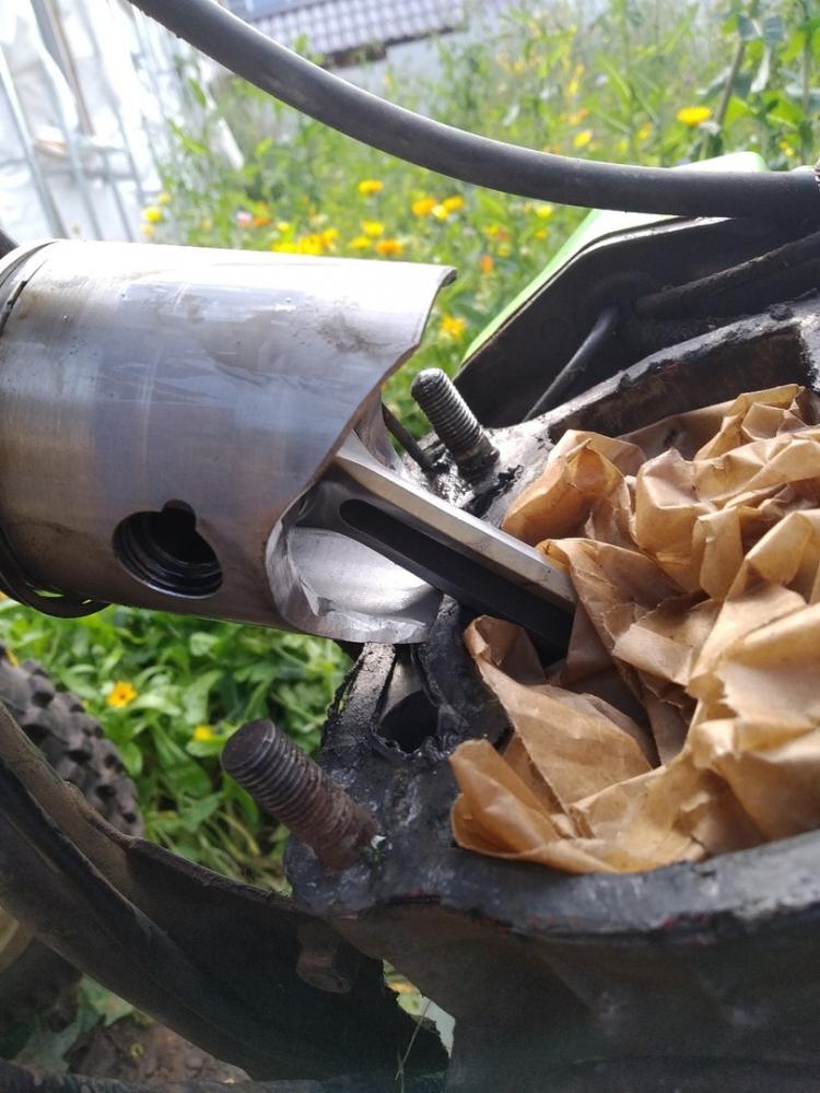

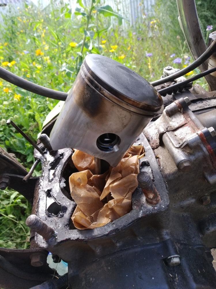

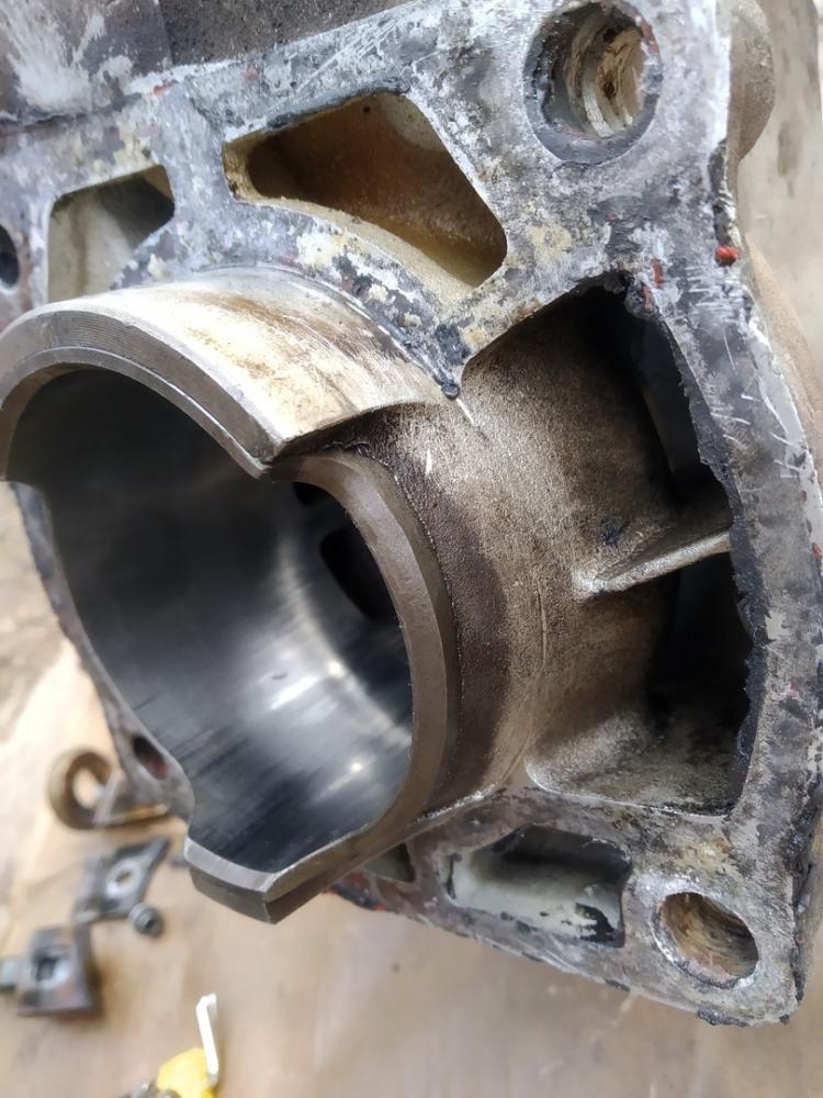

- - sv88   Доброго, парни срочный вопрос, снял резонатор-пров...   9.8.2019, 16:03
|- - Linkshunter   Цитата(sv88 @ 9.8.2019, 16:03) Доброго, п...   9.8.2019, 17:39
|- - sv88   Цитата(Linkshunter @ 9.8.2019, 14:39) ......   9.8.2019, 17:55
|- - sv88   Цитата(sv88 @ 9.8.2019, 14:55) Это я знаю...   10.8.2019, 14:03
|- - Linkshunter   Цитата(sv88 @ 10.8.2019, 14:03) Сталингра...   12.8.2019, 8:50
|- - sv88   Цитата(Linkshunter @ 12.8.2019, 5:50) ......   29.8.2019, 22:01
|- - delirium   Цитата(sv88 @ 29.8.2019, 22:01) В общем з...   30.8.2019, 14:25
|- - sv88   Цитата(delirium @ 30.8.2019, 11:25) Ненен...   30.8.2019, 19:33
