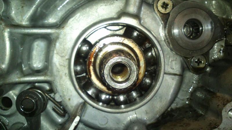

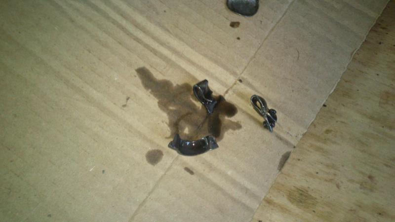

Похоже это фишка такая у RMX- находить что нибудь в картере:
Цитата(Alexey7759 @ 7.9.2014, 23:20) *
Как проинспектировать подшипники коленвала? Посторонних шумов и люфтов на роторе генератора не наблюдается, но хотелось бы проверить перед следующим сезоном
Вообщем RMX решил не мучать меня глупыми вопросами:
oobana
сообщение 15.9.2014, 9:05
Сообщение #155
Сообщений: 218
Регистрация: 7.9.2011
Не, ну а что?! Главное что не в коробку детали улетели как у меня! biggrin.gif
Alexey7759
сообщение 15.9.2014, 13:56
Сообщение #156
Сообщений: 340
Регистрация: 27.1.2012
Мотоцикл: DR250S>>>RMX250SW
Располовинить еще не успел мотор, доступ к мотоциклу только на выходных . Но шариков не нашел пока- значит они в коробке. Повезло что в кривошипную камеру ничего не улетело.
Mian
сообщение 15.9.2014, 22:15
Сообщение #157
Сообщений: 992
Регистрация: 19.10.2010
Мотоцикл: CRM250AR-> RMX250SW
Репутация:   24
Dalnoboi
сообщение 15.9.2014, 22:34
Сообщение #158
Злобный дальнобойщег
Сообщений: 7563
Мотоцикл: Beta 300 RR 2019
EXC 300 Tpi 2019
Репутация:   163
Шарики на месте, есичо. Их там или 7 или 9.

Alexey7759
сообщение 16.9.2014, 7:57
Сообщение #159
Сообщений: 340
Цитата(Mian @ 16.9.2014, 0:15) *
Все произошло быстро, ехал около 70км/ч как мотоцикл резко дернулся, но ехать продолжил нормально, через пару км повалил белый дым и пропала мощность (вылетел сальник и масло из коробки в кривошип пошло), но до дома все равно ехать надо было и почистив свечу я поехал дальше (тогда я подумал что это прокладку под головой пробило), дома (км 40 проехал с дымом) уже шум мотора не понравился и я его разобрал.
Тысячи 4 я на нем за сезон наездил, за это время до последнего момента шум двигателя не менялся, с левой стороны (ротор я качал несколько раз за сезон, криминального ничего не обнаружил) и в нгш подшипники в норме, но я мот как мотард на асфальтовом треке использовал периодически, возможно из за этого подшипник не выдержал, юзал только раздельную смазку, в топливный бак кроме бензина ничего не добавлял

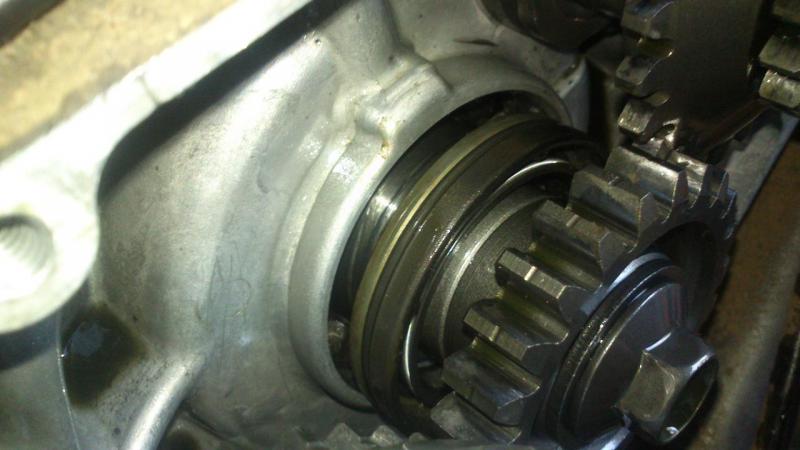

Возник вопрос по сборке коробки.
В микрофишах дана такая схема:
То есть между шестерней 10 и подшипником 24 ничего нет, так вроде бы быть не должно
На вот этой фотографии из темы, коробка собрана по другому- втулка 15 стоит с другой стороны шестерни и буртом к подшипнику.
На этой фотографии коробка правильно сложена?
Если кто фотографировал коробку при разборке, поделитесь фотографией.
Было бы хорошо, если бы положение шестерни 2 видно было, на этой фотке не видно как она стоит.

Alexey7759
сообщение 12.10.2014, 18:58
Сообщение #164
Сообщений: 340
собрал как на микрофишах, а не как на фото, пока все крутится и переключается
