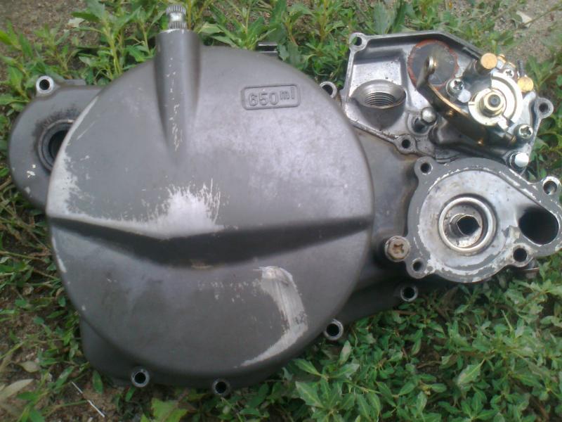

Вобщем расскажу свою историю)
купил раму весной 12 года, испытывать\привыкать к счастью в горах Пятигорска) после ХР250 это жесть)
первое что произошло по приезду на родину это развалился заколхоженый (предыдущим ходяином походу) мощностной клапан и раздолбал цпг.
начал курить инет в поисках запчастей, в итоге свезло, купил за 7к б\у цилиндр с ибея от полносильной рамы с исправным мощностным клапаном, радик оторого и была совершена покупка. цилиндр остался про запас. единственное отличие в цилиндрах полносильной рамы и моей 40 сильной (92года выпуска) это отсутствие штуцера\клапана от маслянного насоса + на моем есть крепления резонатора как под 2 болта так и под пружины.

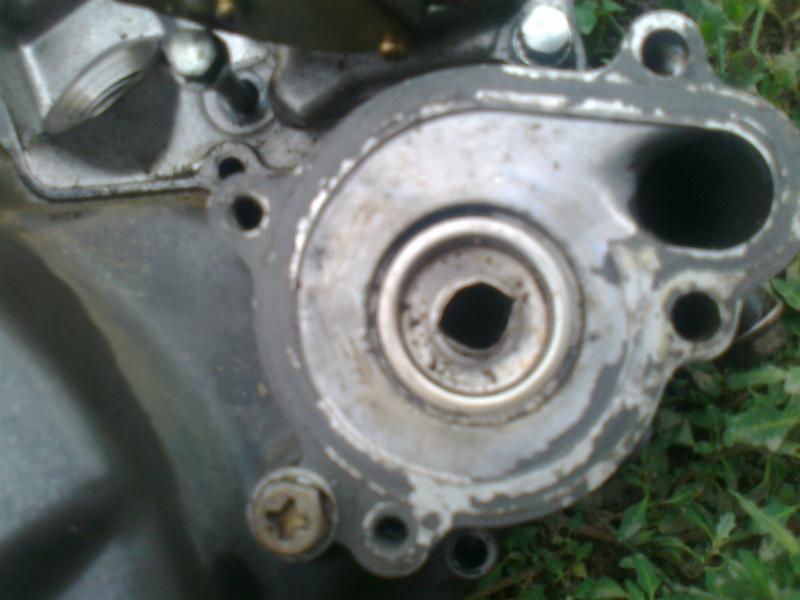

фото снятого клапана
пистон кит + шатун кит + подшипники коленвала + диски сцепления + пружины сцепления + сепаратор были заказаны с партзиллы (бывш. поверспортсплюс) и подошли как влитые.
единственное, что не учел, это купленный поршень (проХ) оказался с 1 кольцом, что в принципе не беда.
В итоге при сборке была полностью удалена система раздельной смазки и болковая крышка была поставлена от RM250 90-х годов вроде. Подошла как влитая, различалось вроде только помпой, которую тоже заменили на RMовскую.
Вобщем мотор потихоньку обкатал и немного начал наваливать)

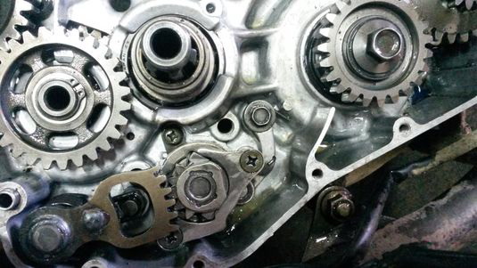

- - металлург   Да именно про эту часть механизма я имел ввиду. и ...   19.1.2014, 7:10

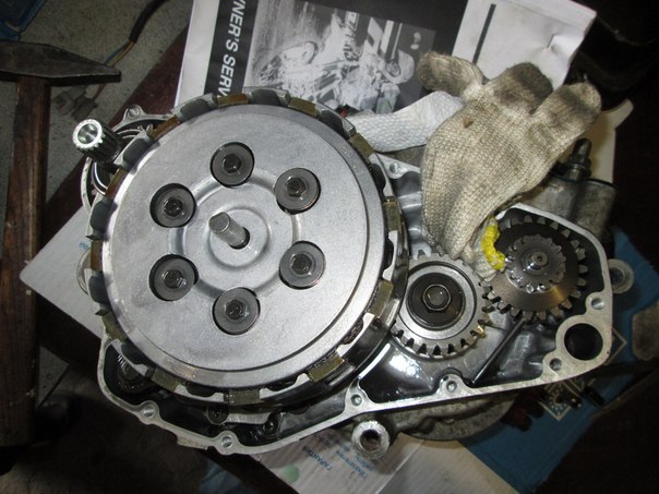

|- - oobana   Разобрал частично в выходные. Расстроился немного ...   29.1.2014, 11:07

- - металлург   разбирай дальше , стопорное кольцо с паразитки,кот...   29.1.2014, 14:46
|- - oobana   Цитата(металлург @ 29.1.2014, 15:46) разб...   29.1.2014, 14:55
|- - металлург   Цитата(oobana @ 29.1.2014, 11:55) да, я у...   29.1.2014, 14:57
