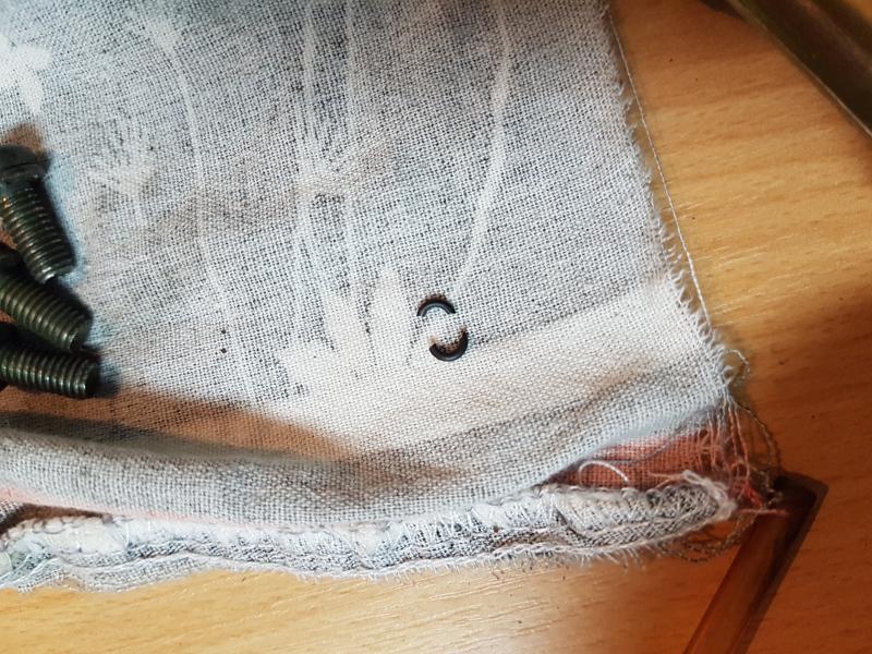

Причина похоже нашлась. Осталось найти такое кольцо...
сообщение 10.4.2018, 20:44
Сообщение #428
Сообщений: 35074
Колечко винта качества что-ли? В жигулях такое же.
да, оно самое. взял похожее из ремкомплекта какого-то кетайца.

Всем большое спасибо! Проблема разрешилась.
Снова снял карб., поменял кетайское колечко, которое уже подплющилось сразу, почему-то, на жигулевское, и снова разобрал и собрал карб. Внизу колечки на месте оказались. Поплавок не стал трогать - но показывает уровень по уровнемеру со шприцом почти до верхнего угла среза, надеюсь на ход не будет влиять. Осталось покататься попробовать на ходу)

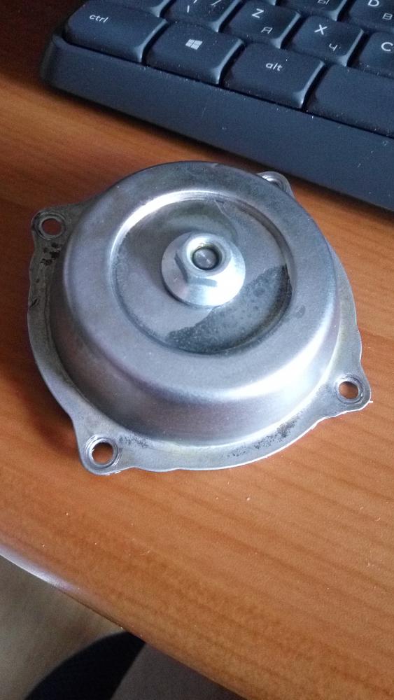

Надоели мучения впихивания ровно пружинки, в итоге выточил на станке ось, нарезал резьбу и получилось я думаю нормально.
Ось 8мм. Заняло у меня это 20 минут.
Мембрану заклею и соберу.
Со стороны гайки надета силиконовая прокладка что бы воздух не подсасывало а резьбу посадил на синий фиксатор резьбы что бы по резьбе не подсасывало воздух.
Jebel 200

Герметика под этой крышкой быть не должно, диафрагма резиновая как прокладка, в живом виде отлично держит.
Сколько заплатка продержится, тоже вопрос.
