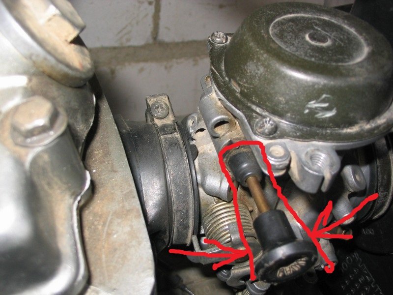

Вставить ник Цитата Из: Кузбасс
Настало время глупых вопросов...
Что эта за штука на карбе и каково её истинное предназначение в этой жизини???
Это так называемый подсос, у него два положения.
Его предназначение повышать холостые обороты холодного двигателя путём открывания дополнительного воздушного канала.
ЧТО?
Oh my God!
Подсос нужен для обогащения смеси на холостом ходу для более уверенного пуска в тёплую погоду (холодного двигателя) и единственный вариант для пуска в холодную погоду.
Смесь обогащается или уменьшением воздуха, или увеличением подачи бензина. Обычно - первое, но зависит от конструкции карбюратора.
Долго держать вытянутый подсос нежелательно, как обороты начали повышаться, можно убирать.

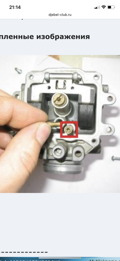

Цитата(skorp777 @ 21.7.2017, 0:06) *
Снять, проверить уровень топлива ( выше в теме написано, как) разобрать, проверить лекгость перемещения той заслонки, которая управляется диафрагмой. На всякий случай вынуть пластмассовую направляйку этой заслонки, под ней два резиновых колечка, проверить их состояние.
Пришлите пжл фото про какие колечки речь?
Так. Про колечки разобрался.
А теперь загнался. Подскажите пжл, когда на нашем карбюраторе мы закручиваем винт качества (внизу карбюратора, не заслонки), мы обедняем смесь, а когда выкручиваем, то наоборот обогащаем? Верно?

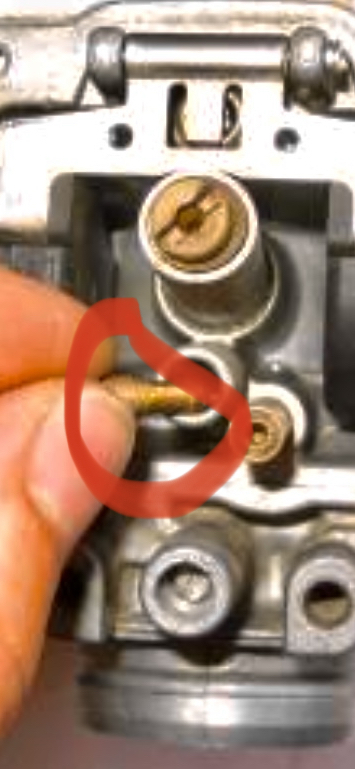

Ronny357
сообщение 28.11.2022, 12:51
Сообщение #513
Сообщений: 25
Регистрация: 10.4.2021
Мотоцикл: Djebel 200 2003 год
Пожалуйста подскажите или помогите. По схеме на карбюраторе под главным жиклёром стоит шайбочка. У меня ее нет.
Вот хотел спросить есть ли возможность ее сфотографировать? Или это там может колечко резиновое а не шайбочка?

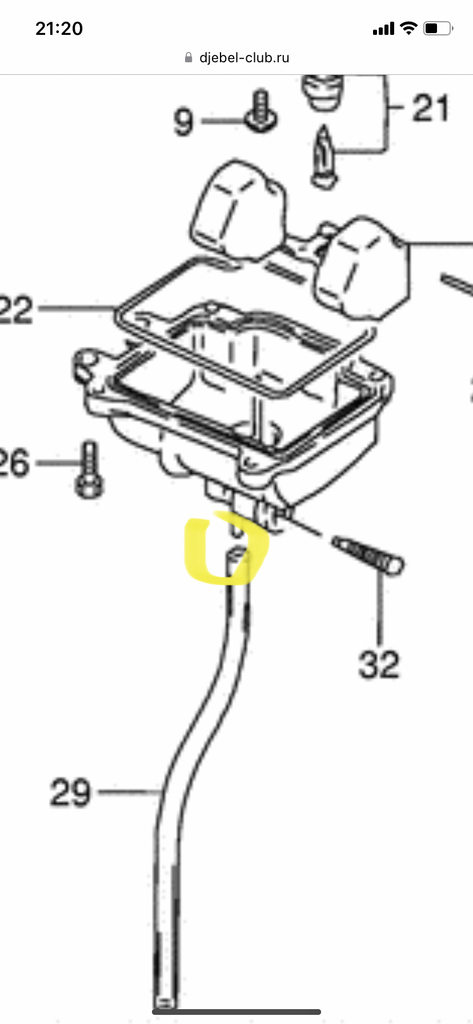

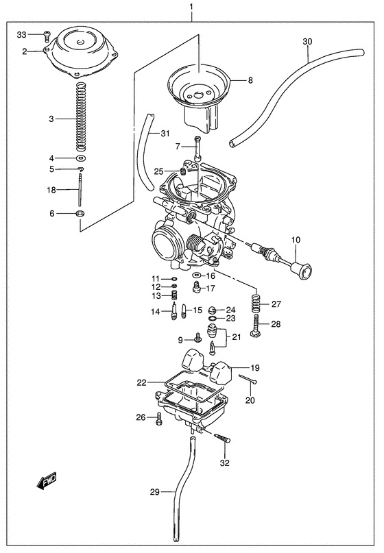

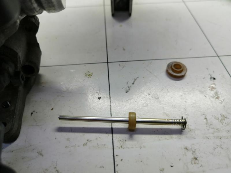

Всем привет , все праздники занимался реставрацией Джебла, 15 лет стоял
Подскажите 3 вопроса
1- трубка обведённая квадратом должна продуваться ? Я ее и замалчивал и продувал несколько часов , она ни в какую не продувается , если должна продуваться как ее снять ? Или как прочистить ? Пытался и проволочкой тонкой и иглами безуспешно
2- жиклёр этот то же как будто забит ржавчиной , не продувается и не чистится , он же должен продуваться точно? Обведён кружком
3- раз в 1 минуту капает от сюда , обведено желтым , но уровень в норме , и винт дренажный закрыт , почему он капает ?[attachment=202176:A2533841_5073_4531_A892_816CA5878705.jpeg]
LoneWolfRU
сообщение 11.5.2025, 22:03
Сообщение #523
Сообщений: 2095
Регистрация: 2.12.2009
Мотоцикл: XR250 Baja
Должно продуваться, вывернуть, замочить в ядрёной химии и ультразвуком потом.
Если 32 винт завёрнут, капать с дренажа не должно. Не держит наверно, или грязь попала или коррозия винта этого.
Если что, карб называется Mikuni BST31SS. От Балтмоторса без переделок не подойдёт.

Понял спасибо ,а трубка ? Должна продуваться ? Прикрепленное изображение
LoneWolfRU
сообщение 12.5.2025, 6:42
Сообщение #525
Сообщений: 2095
С неё выход есть? Думаю должна, не просто же так она там. Это вроде от системы пуска трубка, но могу ошибаться, плохо помню уже. Схемы работы карба постоянного разряжения гуглятся в интернете.

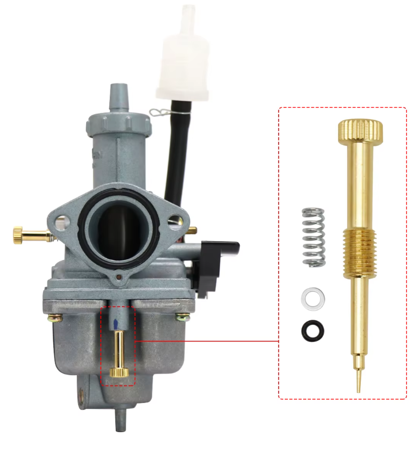

На алиэкспресс, кстати, ремкомплект для этого карба есть ТЫЦ
