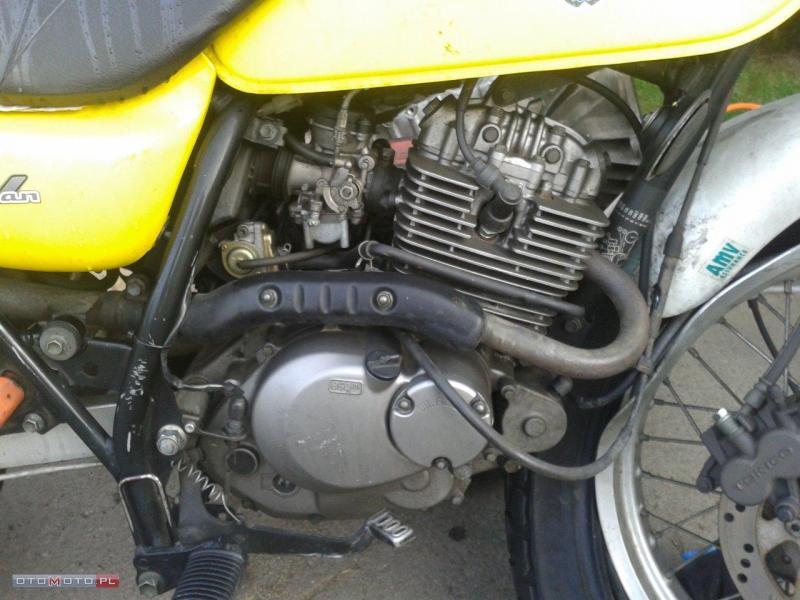

Скажите, пожалуйста, если кому сие ведомо: возможно ли из европейского 125-кубовика (есть такая версия мотора в DR-ах) сделать малой кровью 200 -ку? Может достаточно замены поршневой группы? Внешне моторчики идентичны:

Чем-то они все же отличаются, где-то тут было. Судя по фотке - одним мотором дело не обойдется

Не обойдётся. Нужно ещё и 200-й коленвал, а в этот мотор такой коленвал не встанет, ему помешает шестерня первой передачи, он больше.
У ДР-125 диаметр поршня 57, ход 48,8.
У ДР 200 диаметр поршня 66, ход 58,2, так что даже не расточишь.
*Заинтересованно* А фоточку мотика полностью выложи, пожалуйста? 125 или 125L? Ну или перед дисковый или барабанный?

Это ван ван, похоже, у него совсем другой двигатель

К тому же побывавший в аварии.
