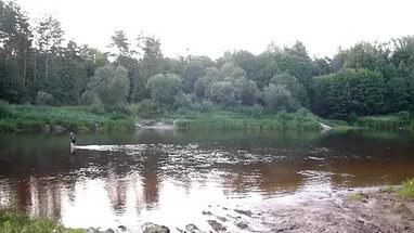

техника, описываемая чуваком rod lay в познавательном блоге (запись 10/11/08 09:02:35): "встаньте, пользуйтесь ногами для поглощения неровностей каменистого дна реки, используйте около 1\4 газа или чуть больше, чтобы двигатель не заглох в воде, немного выжимайте сцепление, чтобы понизить скорость и мягко отпускайте чтобы поднять мощность, и смотрите на противоположный берег, на который вы бы хотели доехать."
пример, как нужно делать:
ещё один способ - ехать сидя и сталкиваясь с каждым камнем получать удары через сидение по заднице. такой стайл известен как "осьминог".
сначала одна нога, потом другая.
с такой техникой преодоления реки часто становишься полностью мокрым, но в других местах не должно быть воды, например, внутри двигателя)

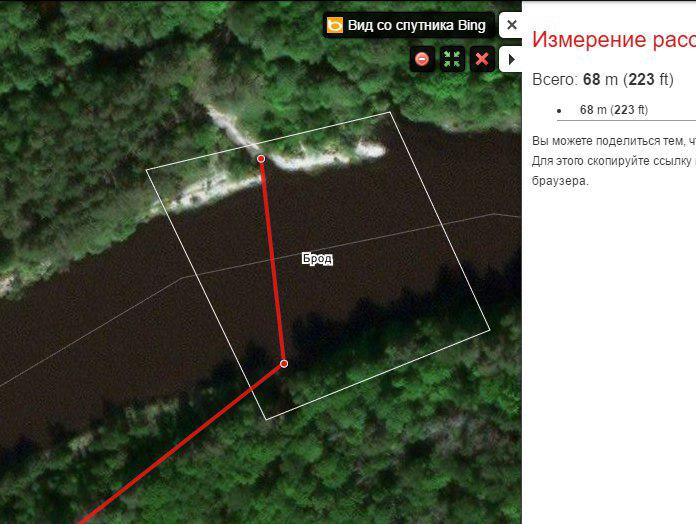

- - z-luka   Чтоб не мутить новую тему, тут спрошу. Меня вот и...   18.12.2017, 9:52
|- - kuzmich   Цитата(z-luka @ 18.12.2017, 9:52) бы...   18.12.2017, 10:55
- - z-luka   Цитата(kuzmich @ 18.12.2017, 12:55) Сам о...   18.12.2017, 11:38
- - Skiller   Цитата(z-luka @ 18.12.2017, 9:52) ск...   18.12.2017, 11:45
- - z-luka   вот тут похоже переносят, тока не видно как... ht...   18.12.2017, 11:53
- - car-bon   Вот тут есть пара конструктивных секунд https://y...   18.12.2017, 14:25
