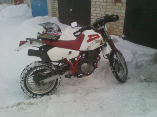

вроде это тот, который на автору продавали
рассказывай, за сколько, в каком состоянии, нужно ли что-то делать с мотоциклом
Тот. Из явного - спидометр починить, скорее всего шестерня умерла, датчик нейтрали очень через раз работает, аварийка одной стороной моргает, задние поворотники не пашут, кран бензобака странно работает. Резина передняя на исходе. Вроде и все. Ща батарейку заряжу и если на выхах хоть немного потеплеет поеду тестировать. Я очень рад=)

с краном не тяни(он у нас принудительно не закрывается) - делай - мотор может бензина хапнуть - сам не заметишь как в картере получишь бензомасляную смесь
за сколько взял, год какой

Видимо, эта вакуумная система и накрылась в каком-то месте...
А можно фоток побольше/поближе ?

TA XL700V'07, CRF1000L'18
да, давай фотки - интересно
мотоцикл реально классный! ))

Цитата(m@x @ 17.12.2010, 13:19) *
Пока нету =) Смысл его в гараже фоткать-то? Вот соберусь на покатаццо, тогда будут. Или что-то конкретное интересует ? =)

Chili
ну посмотреть, мож какие интересные конструкторские решения углядим))
