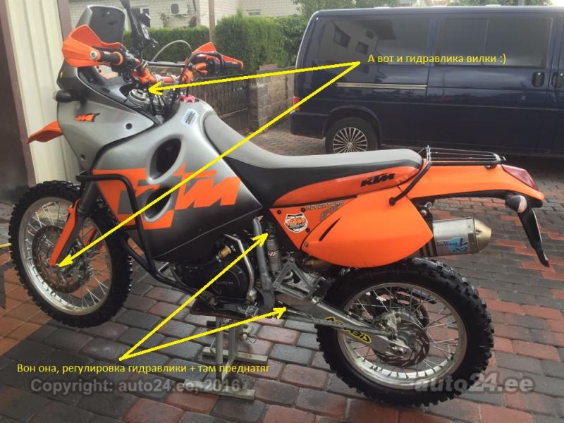

Странно, ведь он позиционируется именно для туризма? Тот который Эдвенчур, с огромным баком в 28 литров. Я знаю, что есть еще вариация на тему мотарда. Ему же нужен мот исключительно для многопрофильного туризма.
практически общее мнение всех туристов, что не уперлись в КТМ - если мотор XR650R запихать в ходовую 640 Адвенчур, будет изумительный мот. biggrin.gif
З.Ы, мотор 640-го дает много нареканий на качество при больших километражах. А вообще, если не требуется резвость, чем 650SE то не устраивает wink.gif

Чиго то вы путаете уФажаемые... 640й адвенчур полный валенок, не путайте его 690ым. И про подвески ни чего хорошего не скажу, регулировок на вилке нет, сзади минимум и при этом все вата. двигатель вибрироват шо прям ноги с подножек съезжают.. (а я ведь на 800ке ДР ездию, есть с чем сравнивать). Не удивительно, что его позиционируют как туриста, а по факту все кто ехал мимо меня на подобном чуде, на вопрос среднедневного пробега говорили - "не больше 500от". Я сделал вывод - дорогое гафно с огромным выбором тюненга включая туратеч.
У 640-го все отлично с подвесками, и регулировки на месте и вообще по работе они там получше чем у XR650R, подвеска которого в свою очередь "кушает на завтрак" подвеску DR (хоть 650 хоть 800)т. Передняя неперевернутая WP 50мм даже у старого Адвенчура жрет мелкие неровности, а при прыжках высотой в метр-полтора не пробивает. На асфальте даже не умея с ней сами собой легко получаются беспроблемные стоппи. И регулировки там как раз есть. А последующий перевертыш стал еще жестче и не потерял при этом аналогичных свойств cool.gif 690 в плане подвески скорее похуже, больше под дороги заточена.
Двигатель виброват, да, причем сильно виброват, облегчили двиг ценой отсутсвия балансира. biggrin.gif и "рассыпаться" он в любой момент тоже любит (это к моменту туризма biggrin.gif).
Вес 640-го не в варианте Адвенчур (это на самом деле кит - бак + пластик + оптика)- 122 кило с кнопкой, сравни с любым другим 600-650 wink.gif
Зажигание 640 всеядно, технология дакарровского LC4 раллийника - может работать как от АКБ, так и от генератора, включая случаи сгоревшего РР.
Опять же пластик качественный, не колется и смотрится не зашарканым как на Хонде.
Но ненадежность мотора перечеркивает возможности туризма, это мот выходного дня, который дарит отличное настроение от покатушек.
Цитата(Huandi @ 25.1.2017, 14:57) *
Хочется согласиться с обоими участниками.
Сразу видно, мастер "передергивания" "в теме" (тут должен быть фапающий смайлик, но да ладно, будет smile43.gif )
Мне как то пофиг мнение человека, что нерегулируемую ватную подвеску ДР считает не хуже чем у почти кроссовых хардов lol.gif
Главное что б те кто мотоцикл выбирают, на такую лажу не велись.
Ну а кто хоть раз "покатал" эти мотоциклы, может тебе с твоим мнением разве что ржущий смайлик нарисовать. smile.gif
