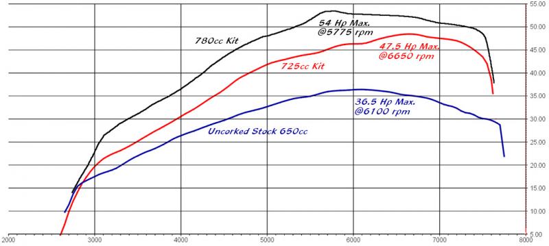

http://www.procycle.us/bikepages/dr650.html

Спасибо, ваши мнения понятны hi.gif Особливо Миха интересную инфу подкинул.

54 л.с. при 5 3/4 оборотах! Совсем неплохо. Значит момент на низах добавиться должен неслабо.
