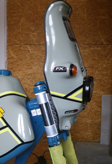

Цитата(koshey- @ 5.2.2016, 21:08) *

Клева, падать только с ней как...
Мне кажется, что при повороте морды с траверсами, возрастает вероятность разбить оптику.

Цитата(Gogi63 @ 24.2.2016, 8:50) *
Падать - аккуратно, как на Трансальпе. Если, честно то незнаю как падать, хреново на крашенных делалях падать. Но как я уже говорил у меня есть запасная морда "Траил Теч" на всякий случай,

Цитата(Gogi63 @ 24.2.2016, 18:03) *
Она раньше была на раме, но это еще более громоздко , чем на траверсах, ну и к тому же пришлось бы делать дополнительные крепления морды - на бак. А это лишняя возня. На траверсах на мой взгляд более компактно, а что меньше страдает при падениях( морда на раме или морда на траверсах ) я не знаю , как повезет.

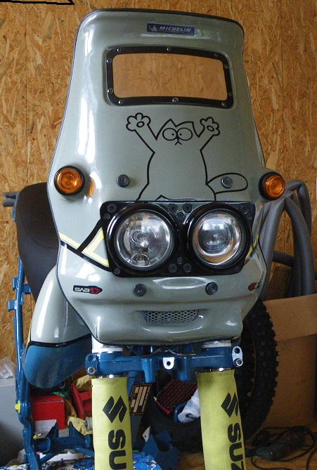

так подожди, ты эту морду сам клеил? Матрица то осталась же, эту убил - другую склеил и с балончика облил, делов то smile.gif
З.Ы, У моего тоже самопально слепленая мордочка со сьемным стеклом и под 2 линзы, но что б я над ней дрожал - в попу wink.gif

Цитата(koshey- @ 25.2.2016, 9:18) *
Матрица есть , над мордой не трясусь ( тем более, что по завершении проекта она мне перестала нравится) просто отвечаю на вопрос Гоги, как с такой мордой падать.

Понял. Ну по моему опыту при падениях поворачивающуюся морду не сворачивает, оптику не бьет, обламывает поворотники и царапает пластик. Не более. Правда у меня мордочка поуже и "крайним" остается бак.
Вот по этому и спросил, она ведь "выдающаяся морда" ))
Ну по сравнению с не поворачивающейся мордой, поворотную все равно бьет меньше, сказывается меньший вылет всей морды вперед (крутящейся траверсе места не надо) и угол удара удачнее, вскользь что-ли (руль то при падении складывается). smile.gif

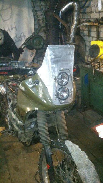

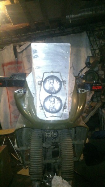

Мотоцикл: suzuki DR 650 R
Прикрепленное изображение Прикрепленное изображение у меня вот такая мордаха получается
Есть смысл верхнюю кромку отогнуть наружу или одеть на неё что-то вроде зубоприемника.
будет одета ризинка по всему периметру , а край верхний чуть отогнут. и да вокруг фар это рамка для защиты(будет решетка)
З.Ы, но верх обязательно загни наружу, иначе при проваливании переда, туда не зубами (это мелочи), а горлом надеться можно. Вот, на раллийном, обрати внимание на верхнюю часть обтеателя wink.gif

Цитата(koshey- @ 11.3.2016, 18:43) *
З.Ы, но верх обязательно загни наружу, иначе при проваливании переда, туда не зубами (это мелочи), а горлом надеться можно. Вот, на раллийном, обрати внимание на верхнюю часть обтеателя ;)
спасибо, что ткнул так сказать носом!! загну больше наружу верхушку

Я бы срезал по высоте по максимуму, и остальное- гибким пластиком, и верх загнуть чуть. Ибо Кощей правильно сказал- в случае опаньки можно горлом в сие врубиться, и металл. лист лучше всего для этого (меньше мучиться).

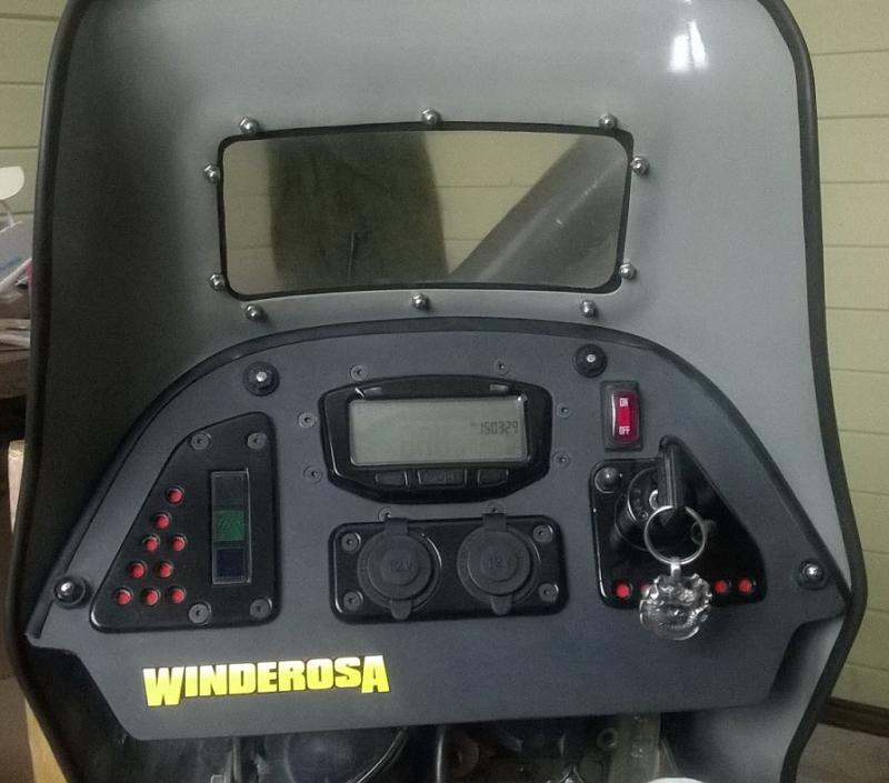

Цитата(kulikov @ 11.3.2016, 14:49) *
Хорошая морда получается, пора красить в хакки! Насчет загиба верхней кромки я согласен с общественностью - надо гнуть ( для "Ралли-рейд" эстетики) . Насчет возможности горлом о кромку приложится я немного сомневаюсь , а грудью или брюхом - вполне возможно. Но не стоит думать о плохом., а то клипоны на эндуры ставить начнем ( штоб ничего не мешало через руль летать)
А я к своей морде панельку приборную присобачил...
сообщение 14.3.2016, 21:37
Сообщение #974
Сообщений: 23418
Красиво - самолет-вертолет прямо. Но свернуть такую будет жалко.
