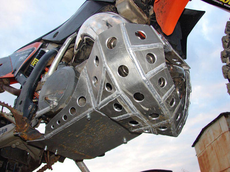

- - outlender   Защиту вот такую ставь   30.10.2013, 10:27
|- - Zybex   Цитата(outlender @ 30.10.2013, 7:27) Защи...   30.10.2013, 10:35
|- - madmaks   Цитата(outlender @ 30.10.2013, 11:27) Защ...   30.10.2013, 12:35
|- - shevard   Цитата(madmaks @ 30.10.2013, 18:35) А есл...   31.10.2013, 1:46
