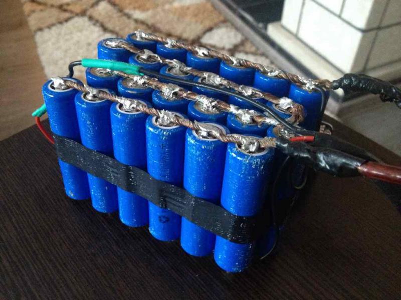

lifepo4 акумы имеют очень высокий ток отдачи. его С ГОЛОВОЙ хватает чтобы крутить мопед. Эксплуатирую этот акум на моте уже 2 год. Никаких негативных последствий от зарядки через РР мота не заметил. Напряжение полностью заряженного акума Pb и Lifepo4 совпадают = 14,8в а у lifepo4 акума диапазоны режимов работы шире. В штатное место стает с натяжкой по высоте, оставляя больше половины отсека по ширине пустовать. -1,5кг только на этом апгрейде.
Был вопрос про самодельный акум из 18650 элементов.
Идем на www.ebay.com покупаем 24 элемента.
Вот таких - http://www.ebay.com/itm/2-18650-LiFePO-LiF...=item27dae64375
паяем по схеме 6 последовательно 4 паралельно. Profit.

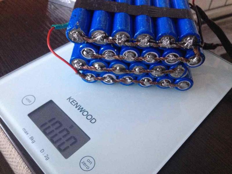

Емкость батареи получается 7,8 Амперчаса при весе 1 кг (штатная 2070гр) свободно становится в отсек как джеблика так и wrr
ток разряда этих акб 5С = 24*5=120Ампер. Легковушку можно завести rolleyes.gif

такую батарейку собрать из 18650 элементов оооочень просто и весить она будет на 20 грамм тяжелее(возможно) А стоить будет в два раза меньше.
в таком случае нужно всего 16 элементов. 4 в серии 4 паралельно. Стоят по 2 долл. Итого 32 долл на элементы 19 долл контроллер. Против 109 долл готовый шораи. За готовый продукт всегда надо платить больше

Защищенных 18650 LIFEPO4 не бывает. Уважаемый Car-bon путает их с Liion который любят взрываться при перезаряде. Подчеркну - батарея lifepo4 собранная из 18650 элементов, обмотанная 3 слоями серой хоз ленты успешно живет на всех моих катошах переходя с одного на другой как вымпел rolleyes.gif уже более 2 лет. Полет нормальный.
Вчера для интереса раскрутил хоз ленту, чтобы посмотреть как что. Отпаялся один из элементов в серии (в режиме эксплуатации кросс - не удивительно) припаял назад. Поставил на зарядку Imax B6 - которая показывает милиамперы залитые в акум. Зарядилось аж 40 милиампер. Это обозначает что снял я акум с катоша полностью заряженный, и при этом не перезаряженный.
Кому интересно про проставку в аморте: выехал покатать на кроссовую трасу... Когда немного распрыгался - жестко недолетел один трамплин влетел в приземку - меня подкинуло и я перепрыгнул и ее(на моте, что странно) так вот - когда я уже собирался домой то вспомнил что у меня хода сзади на 5 см меньше стало, а еще - что я ни разу сзади не пробился (а вот вилку добил на том недолете). Резюме : проставка на скорость не влияет, на мот залазить легче. Вроде на скорости управляется еще лучше -т.к. угол вилки стал острее - почти как у кросса.
