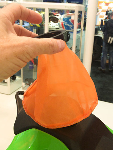

Обяз. поставь сетчатый фильтр в горловину бака: ежли на дальняк планируешь (заливаться в разных местах приходится) - я себе на WR450F, 12 г. воткнул (переделав из наличия в магазе)...

Я использую вот такой фильтр TwinAir на бак

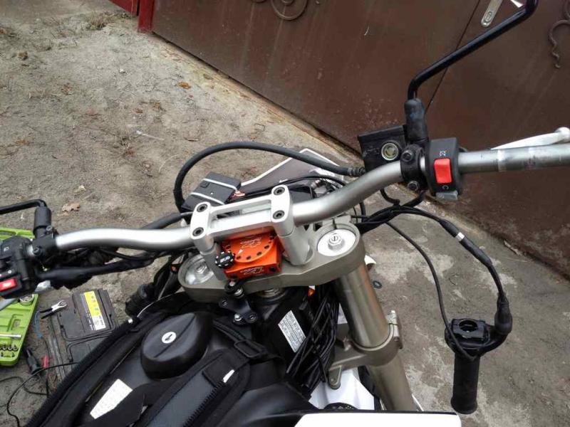

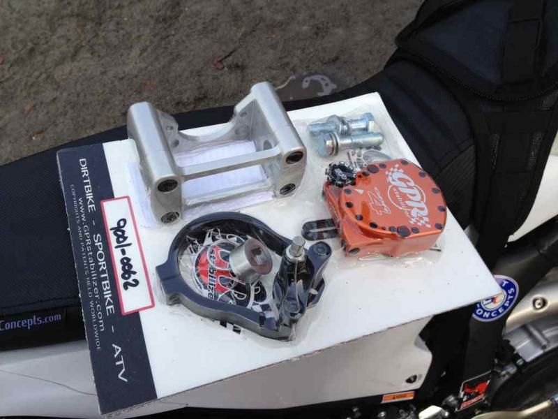

Сегодня приехал и был установлен Демпфер GPR и руль Renthal Twinwall. Тест райд показал что не привычно когда для поворота руля необходимо некоторое (маленькое на 1 положении, но все же) усилие. Буду катать/разбираться. В руль влюбился. Потом приехала защита картера - прикрутил и ее. Потом приехал Глушитель Leo Vince SP3 но силы уже кончились mega_shok.gif
вот такой сегодня день прихода подарков.
Вскрылся важный момент по установке демпфера.
Верхнюю гайку которая закручивется поверх траверсы нужно выбрасывать! В противном случае демпфер становится выше на 5 мм и когда ставится руль - прижимается им. В результате демпфер перестает правильно работать. После правильной установки демпфер заработал. И как!!! на ходу он не ощущается совсем, при проезде люка высотой 5 сантиметра на 3 положение руль слегка шевельнулся! Усилий для удержания руля= 0

И еще вопрос: из-за демпфера у тебя верхний торец пера теперь так глубоко утоплен в верхнюю траверсу. Это наверное не есть хорошо относительно геометрии. Может лучше к демпферу проставки добавить?

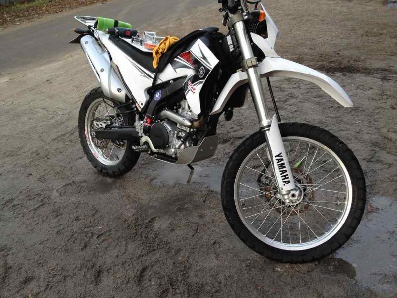

Верхний конец пера утоплен в траверсу мной и сознательно. Хочу угол поострее. На управляемости это сказывается ооочень положительно.
После проставки в аморт перья верну в исходное состояние.
Добрые продавцы из европы отсылают dhl - 3 дня и в Украине. Из Америки 2 недели идет обычно. Иногда 3. Из Китая месяц.

Цитата(Grevv @ 27.11.2013, 4:04) *
Хочу угол поострее.
Тогда надо наоборот делать - выдвигать выше из траверс (опуская траверсы), укорачивая рабочую часть перьев.
