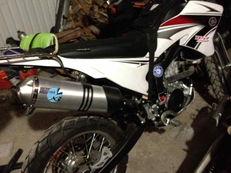

установил Лео. Завтра обкатаю. Вес стоковой трубы+накладки+сервопривод Exup = 5900 грам. Вес Лео+колено = 3444грам. Итого почти полтора кила похудели.

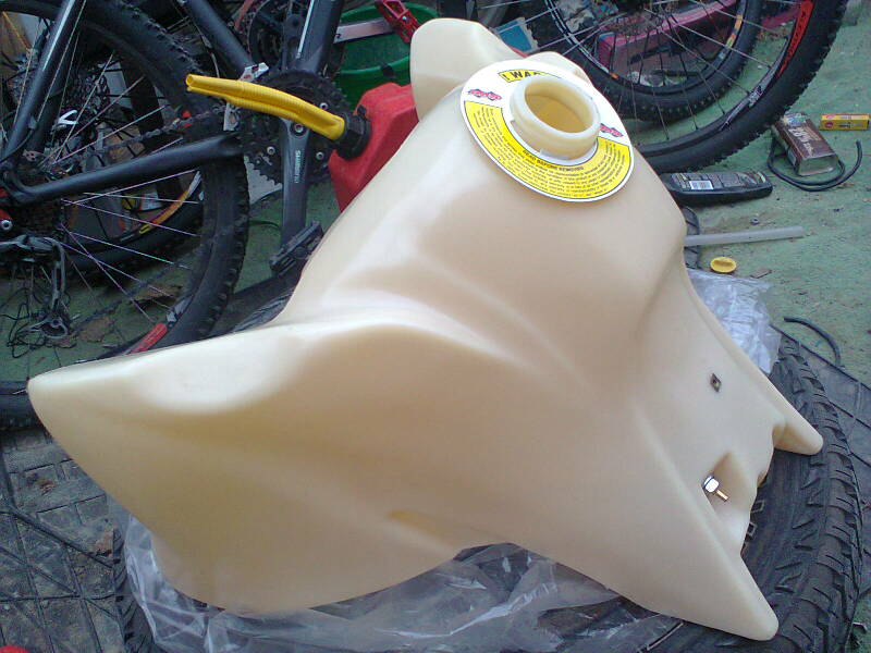

приехал большой бак и мордочка. Мордочку без меня на почте не отдают rolleyes.gif

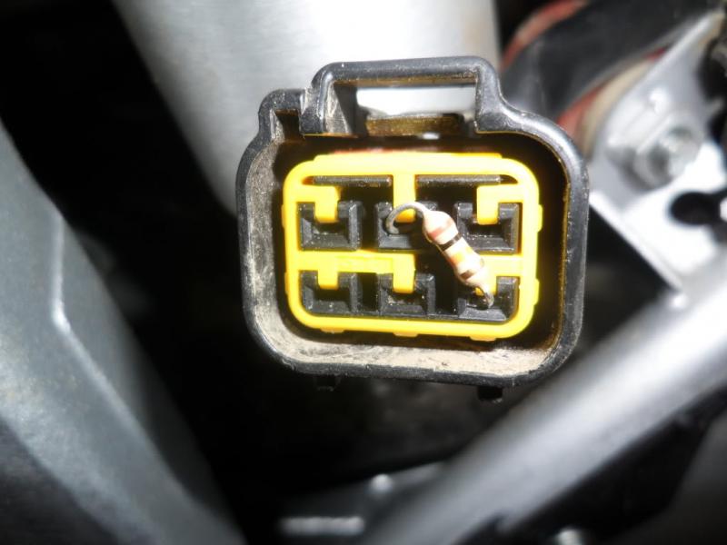

Вопрос к владельцам данного мота. Удаление AIS и Flapper mode никак не повлияли на качество приготовления смеси ? На каве например при удалении системы дожига, лямбда читает не те показания и мотор начинает сильно беднить. На врр я так погляжу лямбды нету, но есть EXUP. Соответственно при снятии AIS, меняется давление в выхлопе.
И еще вопрос, при удалении вышеуказанных вещей, остаются отсоединенные клемы, правильно я понимаю, что мозги все равно не ругаются и никакие дополнительные резисторы ставить не нужно, а можно просто замотать провода и забыть ?
AIS - это экология чистой воды - удалять однозначно- на скорость не влияет. С флапером сложнее. Выражусь словами спеца по wrr highfive- или делайте полную модификацию мота, раздушка по впуску и выпуску (AIS, flapper mod, fmf programer или power comander, и трубу без рестрикторов) или катайте на стоке
На американской wrr лямбды нет. На европейской(у меня такая) есть. Если снимать EXUP то в разьем надо вставлять резистор на 10 ком иначе будет ошибка.
кстати лямбду можно вытаскивать без всяких резисторов- ошибки нет. Смесь просто становится богаче от стоковой обедненной.

смотрю на импекс-джапане, лямбды нету, вот я и удивился http://www.impex-jp.com/catalogs/moto/yama...ск/cg56850.html
По поводу полной модификации - эт понятно. Просто интересует именно влияние на смесь при снятии данных девайсов. Допустим я сделал флапер мод и снял AIS. Могу я так кататься без вредных последствий, пока повер программер не приедет с ебея ?
можешь, только тогда лямбду отключи.
Флаппер мод и Highfive's ultimate air box мод это разные вещи. После установки трубы вижу что воздуха мало. Буду делать Highfive's ultimate air box. На своем.
В общем то после этого все доработки по впуску/выпуску можно считать законченными.

MaxDor
сообщение 16.12.2013, 20:23
Сообщение #349
Сообщений: 713
Регистрация: 8.11.2012
Мотоцикл: 11й автобус
А мне вот так например было бы стремно дырявить коробку. Что будет если с таким модом через брод переехать или хотябы через глубокую лужу....
dmy
сообщение 16.12.2013, 20:30
Сообщение #350
Сообщений: 412
Регистрация: 18.12.2009
Вставить ник Цитата Из: Казань, С. Петербург
Мотоцикл: KTM 250 EXC-F, триал Honda RTL 250R(Montesa 315R)
именно это меня и останавливает от этой операции. Но тем не менее раздушка по впуску какая то нужна. Интересно узнать мнение Grevv по этому поводу.
