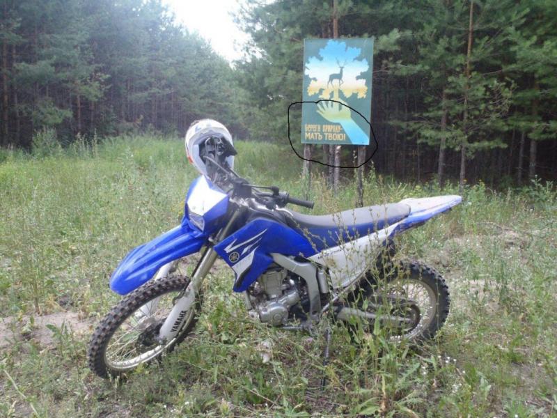

Сие, конечно, не мое дело... но на WRR можно много чего другого бесполезного поснимать, в отличие от кейсика с инструментом. Или вам приятнее возить +700 граммов на спине? Демонтаж верхнего брызговичка цепи - тоже странно, он невесомый но функциональный.
Вот замена выпуска на powercore4 - я понимаю, почти 3500 граммов выигрывает, но в приложении разумеется, денежных знаков. А так снимайте AIS первым делом.
P.S. Поздравляю, классный мотоцикл! Сам 2 приятных сезона на нем провел. Хорошо, что мистер GreVV, имея под другой подмышкой Джебел, завел тему с таким дипломатичным названием. У меня вот никогда не было джебела spiteful.gif rolleyes.gif поэтому мои потуги объяснить людям прелести этого дуал-спорта еще 1,5 года назад не увенчались успехом clapping.gif clapping.gif clapping.gif
Вот таким я его купил
XR Baja > XR400R > WR250R > Husaberg Fe350 > WR250R>GasGas TXT280 Pro
