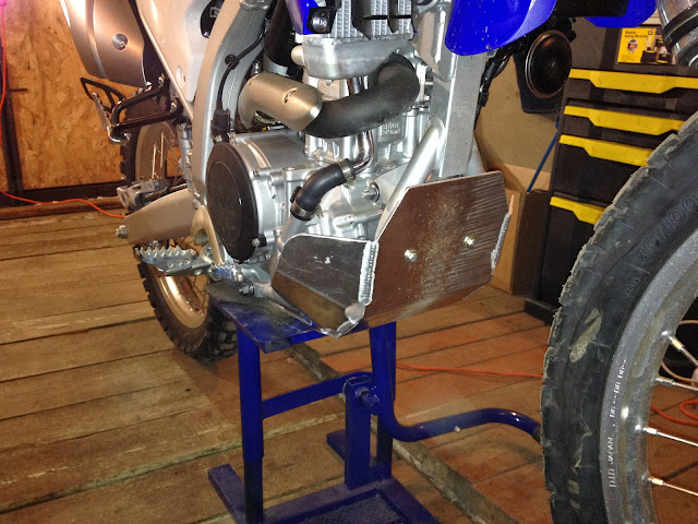

Установил защиту двигателя от schmied

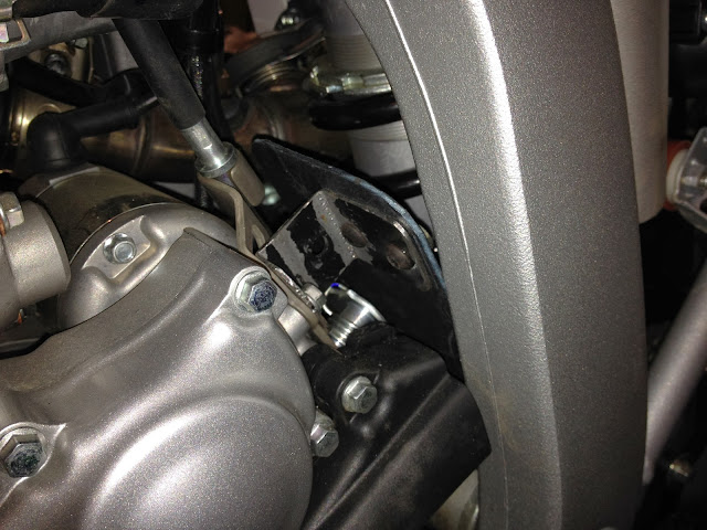

Механизм выжима сцепления и крепление тросика у вррки находятся на мой взгляд не в самом удачном месте. Над цепью. У меня на каве там все время грязи было довольно прилично, с цепи наносило. Для вррки выгнул кронштейн из железки, на который привернул кусочек брызговика для авто.

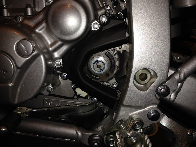

Ну и крышку звезды порезал, чтобы оттуда хотябы грязь можно было вымыть. Забавная вврка конечно. На баке и пластике теплоизоляция. А с внутренней стороны крышки звезды.... не поверите.... противошумка smile.gif

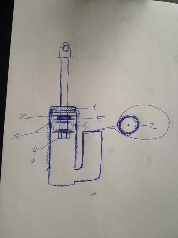

ДОЛГОЖДАННЫЙ МОД ПО ЗАНИЖЕНИЮ WRR !!!
Сегодня установил проставку в аморт:
есть плохая новость - телефон которым фоткал процесс неожиданно сел, поэтому фотку я успел сделать только одну.
Но есть и хорошая новость - установка проставки заняла 5 минут и не потребовала никакого спец инструмента, окромя переходника сопрягшего иглу медицинскую с насосом высокого давления. Причем тут игла спросите вы? Читаем ниже rolleyes.gif
итак ниже изображен схематично аморт
последовательность действий:
- снимаем боковой пластик( левый и правый)
- откручиваем болт верхнего крепления аморта
- откручиваем болт нижнего крепления аморта
- откручиваем коромысло прогрессии и линк (не забудьте проверить подшипники коромысла на предмет смазки)
- вытаскиваем аморт подав его вначале вниз(высвобождая из верхнего крепления) и в лево по ходу движения.
Процедура снятия/ установки аморта предельно проста.
далее
- раскручиваем гайки преднатяга пружины до максимума
- снимаем нижнюю стопорную шайбу пружины ( она разрезная - снимается просто вбок)
- снимаем пружину
у нас в руках остается собственно сам аморт. далее
- зажимаем верхнее ухо аморта в тисках
- вставляем иглу от шприца в маленькое отверстие в торце расширительного бачка 2, стравливая воздух
- поддеваем крышку 1 плоской отверткой и молотком ( в ней имеется паз под отвертку) окуратно постукивая по периметру крышки открываем аморт, и поднимаем крышку по штоку вверх до нижнего крепления аморта
- нам открывается пошень 6 с верним пакетом шайб 3
- чтобы извлечь поршень опускаем его вниз на 1-2 см, снимаем стопорное кольцо 2
Вуаля - у нас в руках шток с нижним креплением с одной стороны и гайкой 4 прикручивающей нижний пакет шайб 3 и поршень 6 к собственно штоку.
Далее
- зажимаем в тисках шток за нижнее крепление аморта, гайкой 4 вверх.
- Откручиваем гайку 4.
- снимаем акуратно, и раскладываем в порядке снятия на столе: гайку 4, нижний пакет шайб 3 не меняя их местами (!!! важно), поршень 6, верхний пакет шайб 3.
теперь точим проставку по диаметру штока (14мм) внешний диаметр по диаметру поршня . Толщина 10 мм материал - люминь
Сборка:
- на штоке у нас была крышка 1, после нее одеваем
-проставку 5
- за ней верхний пакет шайб 3
- за ним поршень 6
- потом нижний пакет шайб
- скручиваем все назад гайкой 4
-вставляем поршень в сборе в тело аморта
-заливаем назад масло
- после того как поршень зашел - вставляем назад стопорное кольцо
- окуратно вставляем крышку 1 и легкими постукиваниями кувадлы закрываем аморт.
В связи с установленной проставкой ход поршня уменьшился на 1 см что дало нам уменьшение хода подвески на 5 см, и, соответственно, снижение высоты аморта на 5 см. Качество хода аморта не изменилось.
MotoSerj
сообщение 20.3.2014, 8:55
Сообщение #431
Сообщений: 29
Регистрация: 16.12.2010
Вставить ник Цитата Из: Солнечногорск, Клин
Мотоцикл: NC700XD
Всем привет. Зарегистрировался на форуме давно, почитывал периодически, решил отписаться smile.gif
Ко мне WR ещё только едет, будет мой первый эндуро, может я чего-то не понимаю, но всё же - почему не занизил Ямалинком и штатной регулировкой амморта? Совместо они дают те же 5 см занижения и не надо лезть ковырять амморт.
з.ы. прочитал 10-ю страницами ранее про прогрессию... "Измениться прогрессия" - имеется в виду рычаг увеличится? => при прыжках на амморт будет чрезмерная нагрузка? Правильно понял?
Что-то смотрел-смотрел твою схему, так и не понял как установка проставки в 10 мм высотой занизила аморт на 5 см...
Сиденье на сколько занизилось после установки проставки?
Себе прикупил линк, буду его ставить. По кроссовым трассам летать не собираюсь, думаю ничего аморту не будет. Американцы ставят, ездят и не парятся особо. Мне с моими 169 без занижения будет тяжко...

i-denis
сообщение 20.3.2014, 10:07
Сообщение #433
Сообщений: 0
Мотоцикл: CRF250X 2005
занижение линком выглядит как то более предпочтительно, учитывая сохранение хода аморта...
930мм у него пасмортная высота по седлу? ну дык... нормально. я на црф250х не испытываю дискомфорта с такой же высотой
Почему ты думаешь, что линком все же предпочтительнее? Тут несколькими постами выше Grevv ссылался на опыт мотокросменом и якобы при занижении линком задницу
мотоцикла может колбасить. Можно по-подробнее твои аргументы.... Я вот седло заниженное уже купил, но хочу еще занизить. Вот так до конца и не решил: линк или аморт
переделывать. Вопрос цены - не главный.
