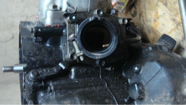

Какую функцию несет трубка подсоединяемая к мотору CRM250 ниже впускного коллектора???
У меня оттуда масло хлещет, и куда ее подсоединять?
Pepel_PR Вопрос по шлангам CRM250 11.11.2013, 22:20
G_A вентиляция картера КПП, туда трубка с пол метра дл... 11.11.2013, 23:25
Pepel_PR и эта трубка идет в раму? у меня через нее масло д... 12.11.2013, 7:38
shevard Это сапун, шланг со свободной одной стороной уходи... 12.11.2013, 8:01
anatoliy82 у мк3 он в воздухан уходит. 12.11.2013, 9:28
Pepel_PR Значит он на старой модели идет в раму? А на новой... 12.11.2013, 9:53
G_A Цитата(Pepel_PR @ 12.11.2013, 6:53) Значи... 12.11.2013, 18:58
Coraty Эта трубка вообще идет от маслонасоса и качает мас... 14.12.2013, 21:16
myasnik Цитата(Coraty @ 14.12.2013, 18:16) Эта тр... 17.2.2014, 2:06
shitcool Вывел эту трубку повыше , примерно под сидушку, эм... 17.2.2014, 13:23
myasnik Цитата(shitcool @ 17.2.2014, 10:23) Вывел... 17.2.2014, 15:48
myasnik Посмотрел сегодня, у меня эта трубка в аирбокс ухо... 19.2.2014, 14:35
