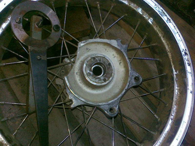

> ремонт ступицы заднего колеса, мое рукоблудие
abrazive
сообщение 12.11.2013, 19:47
Сообщений: 547
Регистрация: 30.11.2009
Мотоцикл: Simson S51, Simson SR50, Simson schwalbe

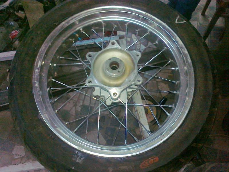

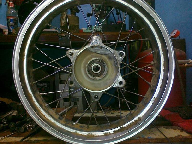

купил мой товарищ мотард на базе Хонды СRM250, что говорится не глядя, только сказали что у него в заднем колесе что то поломано, забрали мы его в упаковке с жд станции, после вскрытия пленки фото ниже, оторавано два уха совсем, звезда погнута и одно отверстие разорвано слегка, дальше все фото в процессе, не знаю кому эта тема будет полезна, но по крайней мере народ будет знать что такое можно ремонтировать.

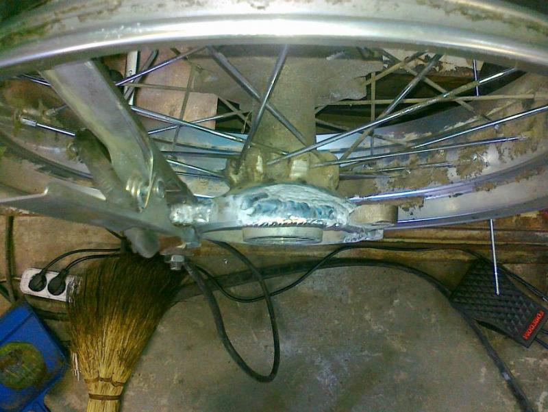

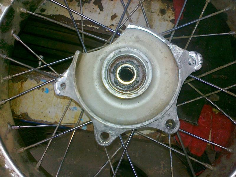

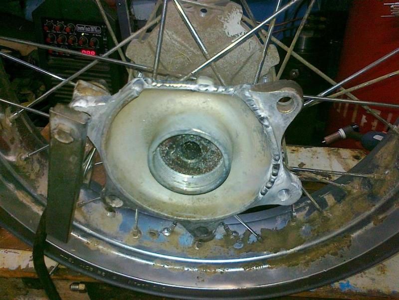

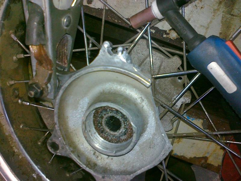

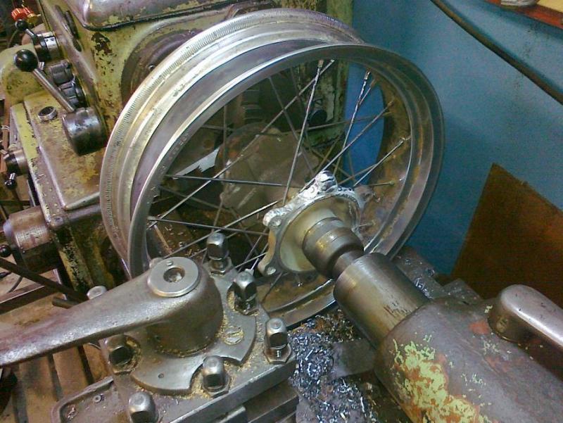

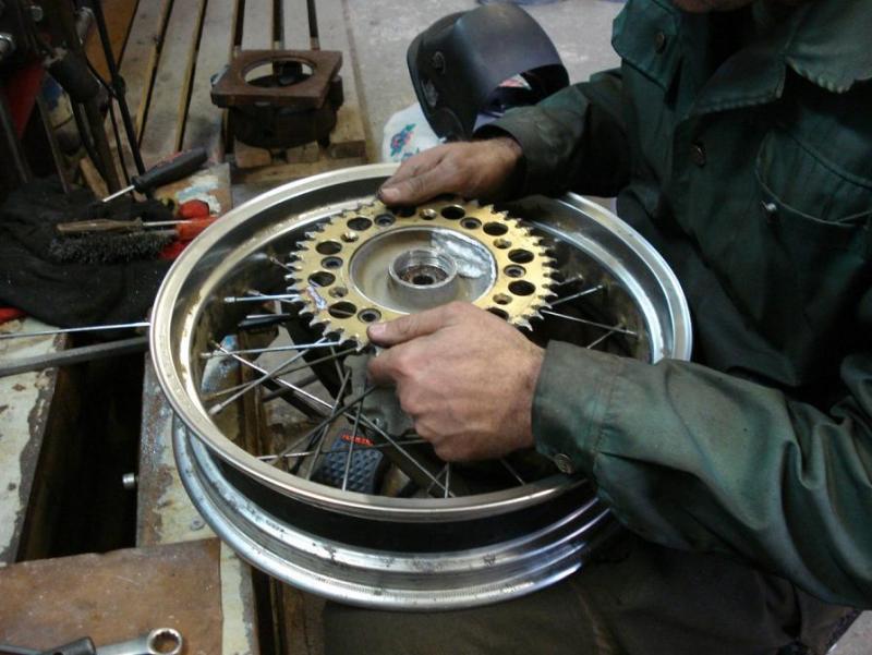

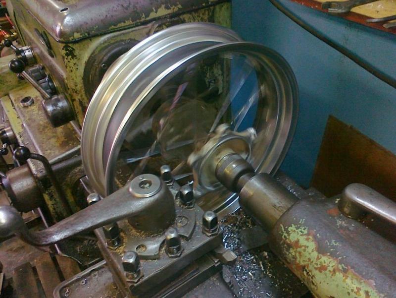

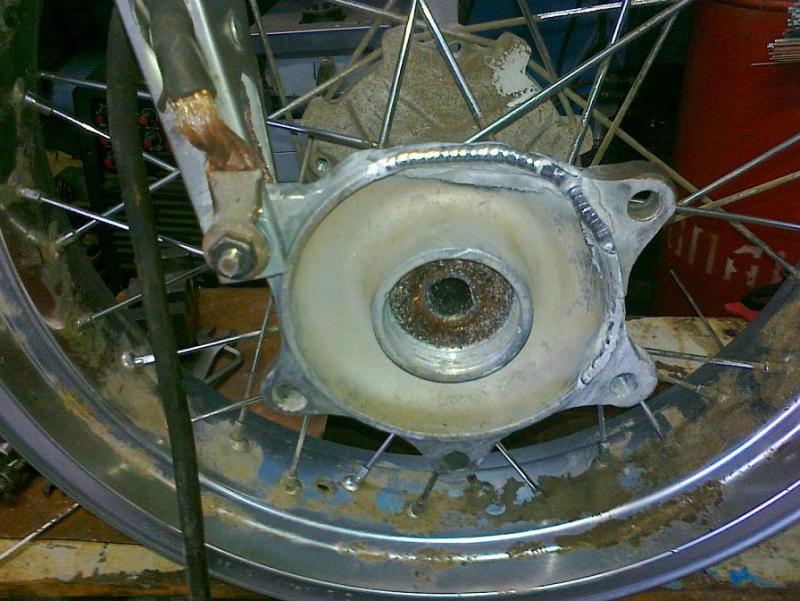

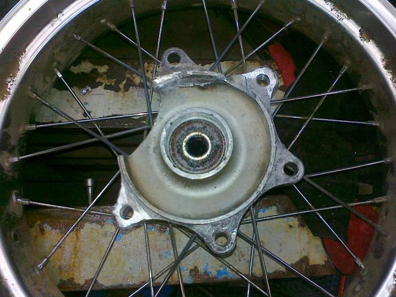

собственно объяснять даже не знаю что, токи от 80 до 120А, присадка 4043, сначала наплавил два полууха, обработал базы чтобы можно было звезду прикрутить для разметки, и базирования оторванного куска с ухом, хорошо что он был (кусок не потерявшийся к звезде прикручен), на этом куске предварительно снял фаски для провара сквозного, приварил кусок, и началось лепилово как пластилином формирование еще одного уха, прутки присадки не посчитал от 5 до 10штук ушло примерно, потом на токарный, сделал оправку для установки колеса, по заточкам от тормозного диска колесо базируется, обработал поверхности наплавленные под установку звезды, потом опять на доварку тех мест где мало мяса оказалось после токарки. отверстие в ухе дрелью 3 сверлами, окончательно обработано напильником и наждачной бумагой. как то так.

Ещё уточни что станок 1к62

это ты к чему, поумничать? в 1к62 это колесо не влезет.
Чёй ето не влезет то?У него размер от центра патрона до станины 250мм,получаем максимальный диаметр для станка 1к62 500мм.
у 1к625 проходит ф500 мм, а не у 1к62, если только станину не запилить, видел такое издевательство.
