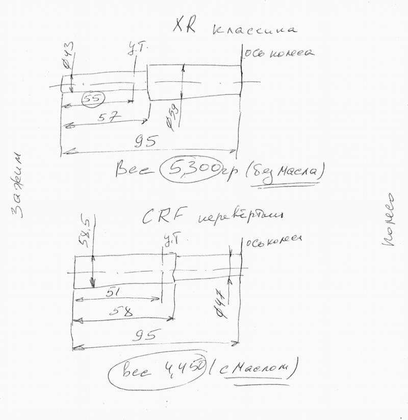

И так, имеем 2 комплекта перьев:
CRF450R 07
Диаметр подвижной части Ф47, тела Ф58,5
вес пера с маслом 4,450 кг
и пневматика от XR500/600
Диаметр подвижной части Ф59, тела Ф43
вес пера без масла 5,300 кг.
Картинка с размерами:
В итоге видно что основные линейные размеры вилок схожи и при одинаковом расстоянии от оси колеса до верха перьев (рабочая длинна) центр тяжести у классической вилке незначительно ниже чем у перевёртыша. Но вес перевёртыша значительно меньше и даже с маслом.
Перья взвешивались без защит и гофр.
Сколько будет весить свежее классическое перо не знаю (так как не имею в наличии), за это время добавились регулировки отбоя и сжатия и появились новые материалы.
Что касается регулировок и настроек
для XR Хонда предлагает только один вид пружин по жёсткости, для CRF 3 вида жёсткости (беру только OEM частии и про тюнинговые молчу), на старые XR вилки штатных пружин в продаже нет как и многого другого.
В целом по стоимости(по Партзилле)
XR перо в сборе 580$ нижняя часть 230
CRF перо в сборе 560-660, нижняя часть 200-220
По ценам считаю полный паритет.
Сам езжу как турист-пэнсионер, эндуристом и гонщиком себя не считаю (было это уже и теперь удовольствие получаю от другого), но когда у меня встала необходимость освежить вилку, то заменил её на CRF без колебаний.
Получил огромный выигрыш в весе, широкую возможность регулировок, доступность любых запчастей и остался этим очень доволен.
Технический вилка CRF сложнее и требует чуть большего времени и резинок при обслуживании, меня это не жмёт.
Выводов делать принципиально не хочу, это дело каждого в отдельности и все доводы касаются только конкретных вилок Хонды.
