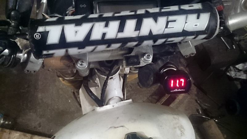

Попались на ебей амперметры с шунтами - то есть, реально прибор меряет совсем небольшой ток, ориентируясь на тарированный резистор с маленьким сопротивлением, и делает поправку, и к рулю не надо тянуть толстые кабели. У меня такой вольтметр уже стоит - маленький и отлично работающий приборчик. А тут еще и с амперами есть, оказывается. Часы и термометры еще в таком же стиле.

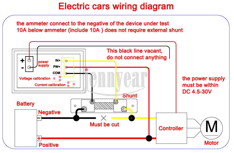

Прошу прощения, сейчас повнимательней изучил схему подключения как амперметр не пойдёт, шунт стоит в цепи "-".
Так вроде там и должен стоять, или зарядку не будет показывать корректно? Спасибо за вариант, но он для безкорпусного довольно крупноват. Думаю, внутри корпусов 79x43 такая же по размеру начинка.

Регистрация: 13.2.2012
"-" АКБ на массе и стартёр на массе, как включить прибор? Ведь контроль надо осуществлять после стартера.
Вообще на ходу данные с прибора отслеживать сложно, и зачем такая точность? Вольтметр решает задачу по контролю зарядки.
Самый надёжный это старый автомобильный амперметр, убить сложно требует только протяжки провода.
Если что, то у меня стоит вольтметр цифровой, и трудностей с контролем зарядки нет.

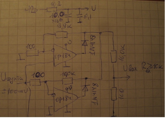

astr
сообщение 18.11.2013, 18:27
Чебурашка
Сообщений: 3255
Регистрация: 26.7.2010
Цитата(Huandi @ 15.11.2013, 12:39) *
можно ли поставить реле или схему, которая будет всегда отправлять на амперметр прямую полярность (то есть, в случае отрицательной менять местами)
и плюс к этому зажигать диод для отрицательного значения?
сообщение 18.11.2013, 18:39
Сообщений: 23415
Цитата(astr @ 18.11.2013, 21:27) *
Ну, ты крут, спасибо! К сожалению, мне такое все равно не спаять smile.gif. А после операционника миллиамперы останутся те же? Да и тут видимо уже проще весь амперметр целиком паять было бы.
astr
сообщение 18.11.2013, 19:03
Чебурашка
Сообщений: 3255
Милливольты те же, если R входа амперметра >10к, если существенно меньше, то его надо измерить и подскажу какой номинал изменить.

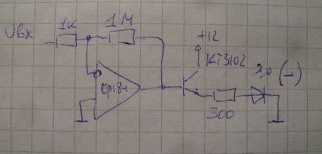

Схему нарисовать?
сообщение 18.11.2013, 19:10
Сообщений: 23415
Цитата(astr @ 18.11.2013, 22:03) *
Схему нарисовать?
Мне то все равно не спаять. Сам я, максимум, навесным монтажом что-то простое могу сделать.
Если только кто-то из форумчан возьмется вдруг по собственной инициативе и желанию делать такое, под какую-нибудь миниатюрную индикаторную панельку.
