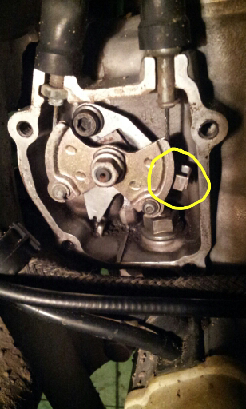

Собсно хочу проверить правильность настройки мощностного клапана но немогу понять хде метки

На качалке выступ с прорезью в нижней ее части и отлив на нижней части корпуса мощ.клапана.и так видно.а проверять,если мне память не изменяет,на заведенном с оборотами 1300 на холостом.(клапан будет поддергивать,вот амплитуда этих подергиваний должна быть равномерной относительно нижнего отлива на корпусе).вроде так...давно это было.... search.gif

Метки на металлических пластинках, на фотке они справа от качалки

Эти метки?
Mian
сообщение 14.11.2013, 21:13
Сообщений: 992
Регистрация: 19.10.2010
Мотоцикл: CRM250AR-> RMX250SW
Репутация:   24
да
