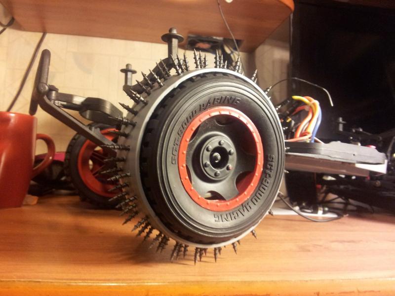

Антон , ты гоняешь зимой то ?
Еще пору моментиков : зачем то покрыхи были приклеены к дискам на супер клей biggrin.gif Надо будет заказать какие нибудь прикольные катки dirol.gif
Решил на выходных проверить состояние заднего редуктора . Там все в норме , но вот с шестерней 2й скорости не совсем все хорошо . Из за муфты включения 2й передачи , внутри пластиковой шестерни образовалась борозда , то есть не факт что при заезде коробка вообще бы включилась . В общем пока запаял бороздку , но это не на долго , где найти такую шестерню вопрос !
Из чего сделано кольцо на фото ?
Raven

Цитата(Егор @ 17.12.2013, 21:56) *
Колеса стоят пошире и протектор позлее.
Еще пару моментиков : зачем то покрыхи были приклеены к дискам на супер клей biggrin.gif
Все правильно приклеено, иначе диск в покрышке проворачиваться будет smile.gif
На фото вроде из куска трубы для канализации.
По поводу серв, если заплывы под водой не устраивать, то герметить можно условно, перед покатухой брызнуть той же двшкой чутка и после мойки машины тоже и ничего им не случится. Но у меня серва стоит качалкой вниз и воде посложнее в неё попасть.
