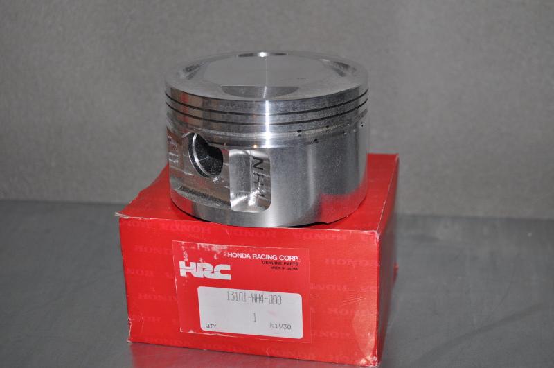

Маленькая ремарка относительно американско-австралийских , внутрияпонских и омологированных для гражданки версиях и спортивных болидах c увеличенным генератором :
заводская команда Хонда на протяжении десятилетий для всяких Даккаров и БаХ 1000 использует технику как бы собственного производства т.е. не HONDA а HONDA RACING CORP (HRC). Это фактический отдельный пласт заводской техники собранный из специальных деталей HRC. Ценник на них зашкаливает даже для давно вымерших динозавров.
Собственно так у всех
